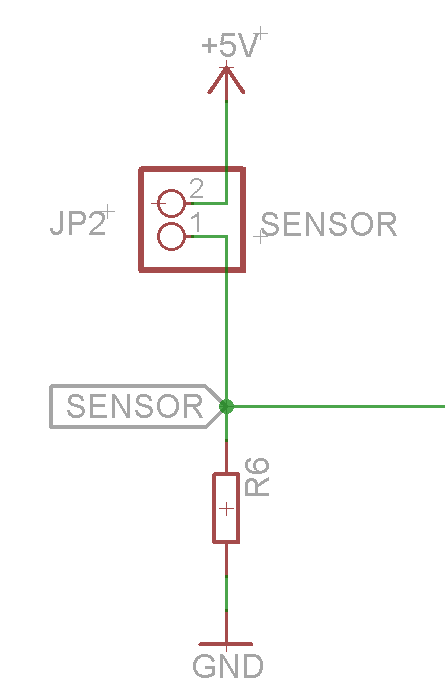

ich habe eine Lichtschranke mit einem LDR und einer Laserdiode gebaut.
Gesteuert wird das ganze über einen Attiny 84.
Damit soll verzögert eine Kamera ausgelöst werden.
Hier ist der Code:

Leider ist die Lichtschranke etwas träge, sodass kurze Unterbrechungen
nicht erkannt werden.
Woran kann das liegen?
Viele Grüße
Georg
Gast #3758621
Hi
daran
Als Empfänger solltest du mindestens einen Fototransistor nehme. LDRs
sind zu langsam.
MfG Spess

Ein LDR kann durchaus Unterbrechungen im ms-Bereich erkennen (z.B.
10ms). Nur für die Übertragung höherfrequenter Signale ist er nicht
geeignet.
Wenn du die Laserdiode mit einer höheren Frequenz modulieren würdest, um
unabhängig vom Umgebungslicht zu sein, dann wäre ein Fototransistor
zwingend notwendig, um die Frequenz auch empfangen zu können. Wenn du
aber einen gleichmäßigen Lichtstrom aussendest, reicht ein LDR mit
seiner typ. Ansprechzeit von ein paar ms aus.
Es sein denn, du willst die Lichtschranke für die Zählung von sehr
schnellen Ereignissen (mehr als 100 Ereignisse pro Sekunde) benutzen.
Dann ist auch wieder ein Fototransistor angesagt.

Mit der Hand schnell durch die Lichtschranke bekommt man schon recht
kurze Zeiten im Bereich 1/100 Sekunde. Mit 1 Finger wären auch unter
1/1000 s drin.
Je nachdem wie die Empfindlichkeit eingestellt ist, kann das für einen
LDR zu langsam sein. Das Signal vom LDR geht halt nicht gleichmäßig
zurück, sondern erst relativ schnell und dann immer langsamer. Es kommt
auch auf die LDR Type. Ein Fototransistor kann da schon gut als 1:1
Ersatz dienen.
Das Programm ist zwar wegen fehlender externer Teil nicht so ganz zu
verstehen, aber es sieht sehr langsam aus. Da sind massive Pausen drin
wo nichts reagiert - da kann noch fast eine Schildkröte durch laufen
ohne das die Anspricht.

Moderator (Firma: Titel) Persönliche Seite #3759250
W.M. schrieb:
> Die Frage war doch, warum kurze Unterbrechungen nicht erkannt werden.
Wäre mal interessant, wie lange das dauert:
    lcd.setCursor(0, 1);
    lcd.print((verzoegerung/10)*10);
    lcd.print("  mSekunden");
Sicher länger als ...
>>> ... wenn ich so schnell ich kann mit
>>> meiner flachen Hand durch die Lichtschranke "haue".
So "durchzuhauen" schaffe ich locker in weniger als 20ms. Das habe ich
gerade mal ausprobiert mit einen LDR. Ein Oszilloskop, und sei es noch
so schäbig (hier war es mein altes Hameg HM307, weil das Tektronix
gerade anderweitig beschäftigt ist), ist hier Gold wert...

OP #3759380
Erstmal Danke für die vielen Antworten!
An c-hater:
siehe Beitrag von San Lue
An Ulrich:
Auf jeden Fall werde ich den LDR durch einen Phototransistor ersetzen
An Peter Dannegger:
Sobald die delays ausgeführt werden hat die Lichtschranke auch schon
ausgelößt und soll dann auch wirklich für eine Sekunde garnicht mehr
auslösen daher stört delay da nicht
Wie W.M. es auch erkannt hat.
An Lothar Miller:
Interessant, dass du die Möglichkeit hast, dies zu messen. 20 ms ist
schon flott. Den LC-Display hätte ich halt schon gerne zur
Zeiteinstellung.
Ich aktuallisiere den aber nur jede fünftel Sekunde um möglichst freie
"Zeitfenster" für die Auslösung zu haben
An Peter Dannegger und W.M.:
Danke! da habe ich ein potimillis = millis(); vergessen
Was ist ein LA ?
Eins noch: wie ist der LDR am uC angeschlossen?
Wenn ich du wäre, dann würde ich (weil ich ja ein Oszilloskop habe)
einmal pro Durchlauf einen Pin auf high und sofort wieder auf low
togglen. Dann könnte ich sehen, wie lange so ein Programmzyklus dauert.
Das ist eine extrem wichtige Information, man sieht auf jeden Fall
sofort, wenn da lange Ausreisser drin sind...
