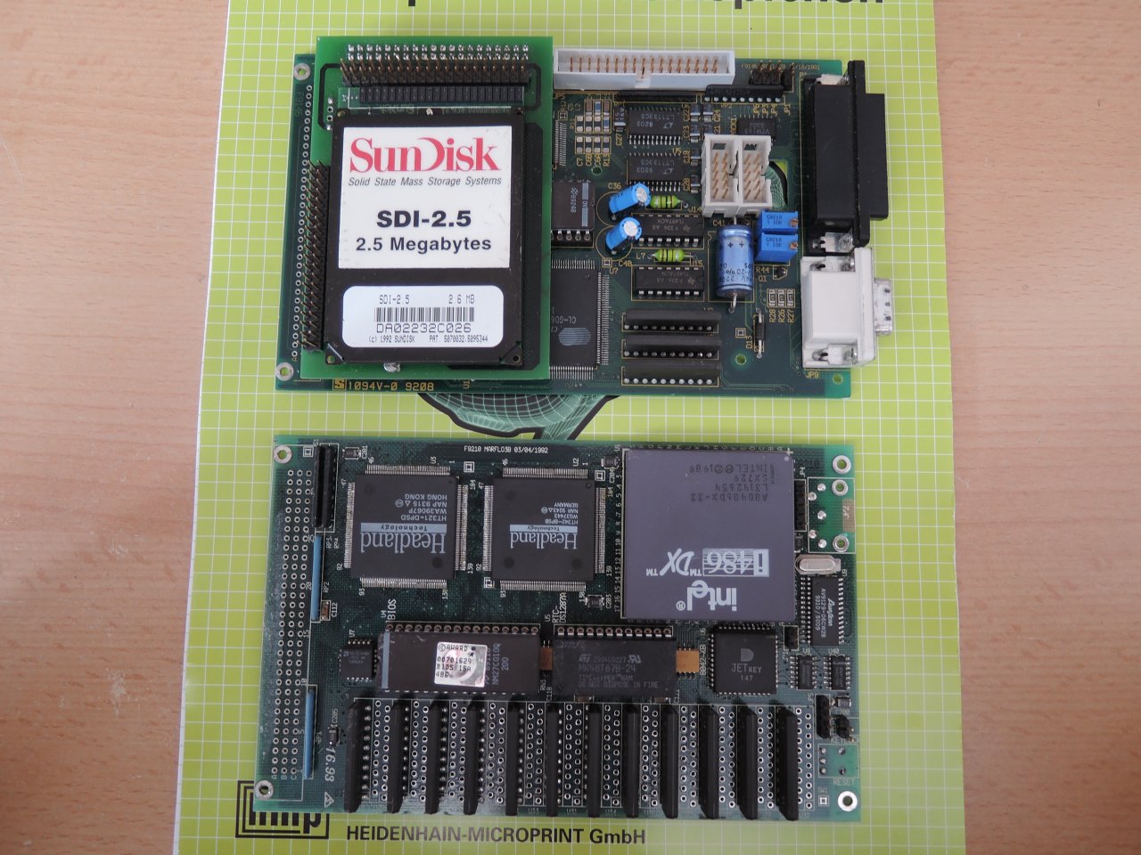

ich habe u.a. die auf dem Bild abgebildeten PC Module für eine
Industriesteuerung bekommen. Die Bus - Stecker wurden entlötet.
Auf den Karten ist folgendes aufgedruckt...
CPU Modul:
- "PC-486"
- F9210
- MARFLO3B 03/04/1992
Grafik und I/O Modul:
- F9146
- MARFLO2B 11/18/1991
Ich konnte noch nicht identifizieren, welches Bus-System verwendet wird.
Typische Pinouts von VME-, Multibus II und AMS lieferten keine
eindeutigen Ergebnisse (Verbund der GND und +5V Pins z.B.)
Kennt jemand diese Module und kann mir eventuell sagen, welches
Bus-System verwendet wird oder hat jemand sogar noch Dokumentation
dafür?
Danke!
VG
Franz

Ich könnte das zunächst auch nicht, weil du mit dem Foto in zu geringer
Auflösung dafür gesorgt hast, daß die Beschriftung der Chipsatz-ICs
nicht problemlos lesbar ist.
Es kann doch nicht so schwer sein, ein Foto sinnvoll aufzubereiten?
Wie auch immer, mit Runterladen des Fotos und Nachbearbeitung war es
immerhin möglich, die Sache bis zur Lesbarkeit aufzublasen.
Headland HT321/HT342 ist ein ISA-Chipsatz. Es düfte sich dementsprechend
auch um einen ISA-Bus handeln, denn irgendwelche zusätzlichen
Wandler-ICs sind keine erkennbar.

An ISA hatte ich auch gedacht... war das jedoch üblich in
Industriesteuerungen?

Gabs alles.
Hatte hier mal eine TK-Anlage liegen, das war ein passives ISA-Backplane
mit AMD 586 166Mhz drauf. Die Schnittstellenkarten waren ISA-Karten.
PCM-Bus war dann über Flachkabel zwischen den Karten gelöst.
Gibts also alles.
