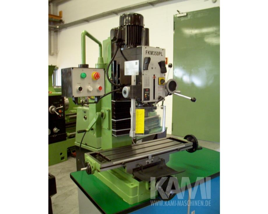

- Ich habe eine Fräse ähnlich Bild 1.
- An den Jeweiligen Achsen habe ich Servomotoren mit 9 NM montiert, die
über eine Step/Dir Steuerung ähnlich Schrittmotoren angesteuert werden..

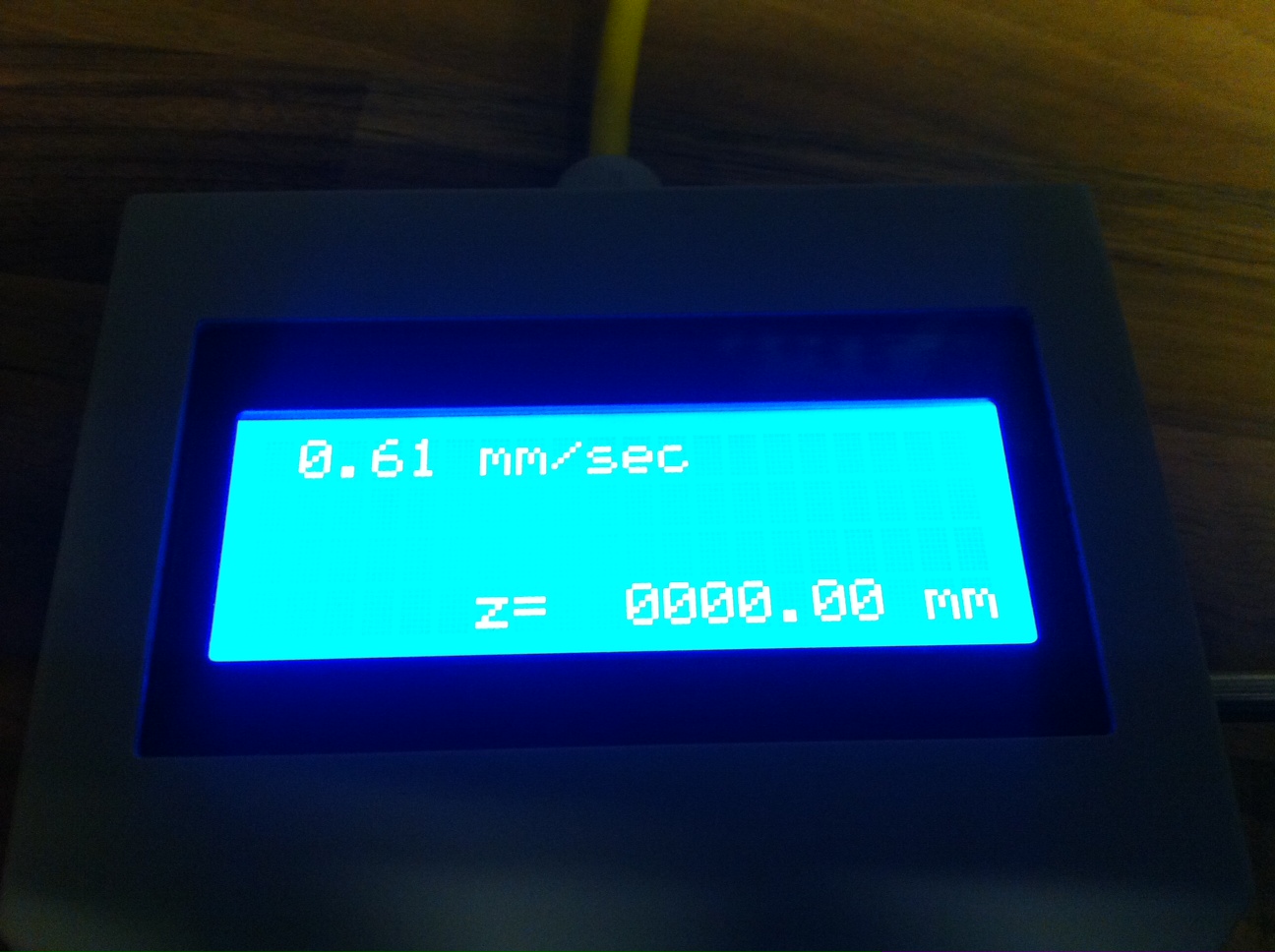

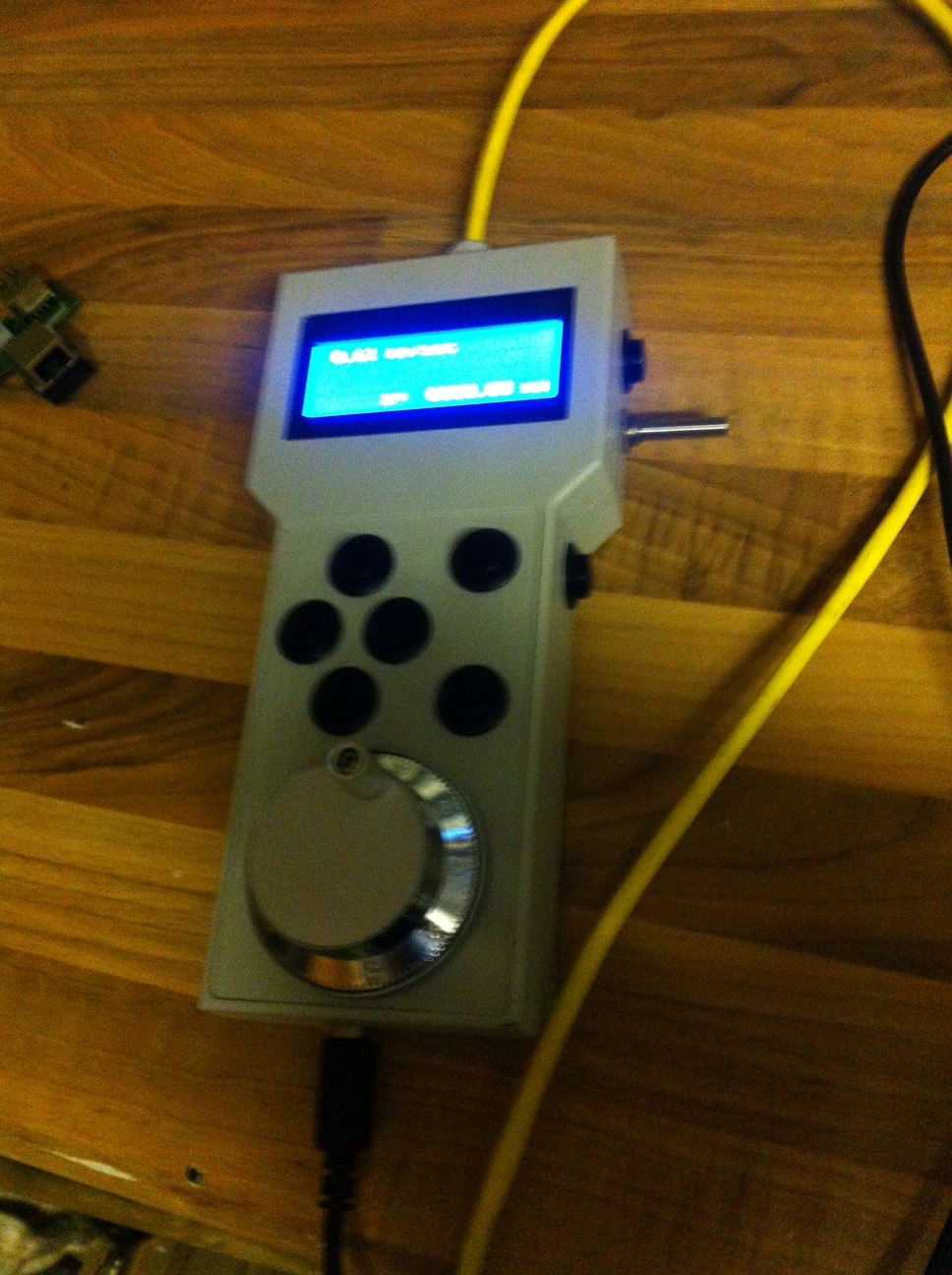

- Bild 2. und Bild 3. so schaut es momentan aus. Ich habe momentan nur
eine Achse eingebunden. Und das Handrad ist auch noch ohne Funktion.
