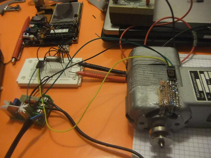

Als Abfallprodukt einer Heizungssteuerung hier der Vorschlag für eine
einfache Lösung:
Für die Motorsteuerung wird ein 2€-China-Motor_Control-Modul verwendet.
Das
Potentiometer wird durch eine PWM-gesteuerte LED-LDR-Kombination
ersetzt. Die Messung der Motordrehzahl erfolgt wie beim Asuro durch
Fototransistor/LED am Lüfterrad. Der Wechsel von dunklen und hellen
Lüfterflügeln steuert einen Interrupt.
Sowohl PWM-Steuerung wie auch Drehzahlmessung funktionieren. Es fehlt
noch das Programm zur Einregelung der Motorleistung unter verschiedenen
Belastungen. Für Anregungen/ Verbesserungsvorschläge bin ich dankbar.
Dass man bei 230Volt aufpassen muss, weiß ich bereits.
Gast #3868702
Gut den leichten Teil hast du umgesetzt.
Die Regelung der Drehzahl wird sich als weniger trivial herausstellen.
Bei einer Nähmaschine hast du häufig Lastwechsel auf die deine Regelung
entsprechend reagieren muss.
Je nach Anspruch wird es beliebig komplex.
Gast #3868845
Erster Versuch einer Regelung:
//+++++++++++++volleSecunde ++++++++++++++++++++
if(gbi(bool1,schalterVolleSecunde )){
cbi(bool1,schalterVolleSecunde);zl_sec_wdg=0;
zl_drehzahl=isr_imp;
if(zl_drehzahl<460)
{OCR1A+=10;}
  else{if(zl_drehzahl<480)
    {OCR1A+=5;}
    else{if(zl_drehzahl<490)
      {OCR1A+=2;}}}
if(zl_drehzahl>540)
{OCR1A-=5;}
  else{if(zl_drehzahl>520)
    {OCR1A-=3;}
    else{if(zl_drehzahl>510)
      {OCR1A-=2;}}}
isr_imp=0;
22
selectfont(2);
23
lcd_time;lw("-");li(zl_drehzahl);lw("-");li(OCR1A);
24
//_____________________________________________
Im Trockenversuch funktioniert das unter Last schon ganz gut. Werde den
Motor jetzt einbauen und mit Nähmaschine probieren. Gibt es für solche
Regelungen fertige Agorithmen?
#3868889
Gibt es.
Einer der bekanntesten Regler ist der sog. PID Regler.
http://rn-wissen.de/wiki/index.php/Regelungstechnik
