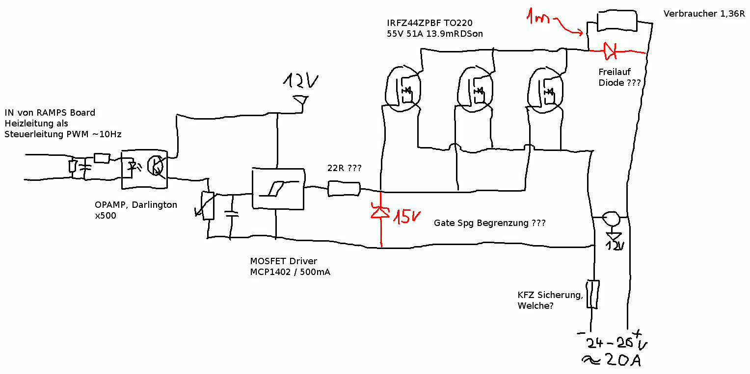

hi zusammen,
ich möchte ein großes heizbett für einen 3d-drucker versorgen,
zielleistung sind ~500W.
das reprap RAMPS board kann so eine leistung nicht schalten, also möchte
ich das PWM signal (~10Hz), mit dem eigentlich eine kleinere heizplatte
versorgt wird, benutzen um ein paar MOSFETs zu schalten die dann die
große heizplatte versorgen.
meine bisherige idee oben im bild (es sind nicht alle bauteile
eingezeichnet - entkopplung C's, mindestverbrauch LED für 24->12V
linearregler, kühler)
einige fragen dazu:
- würde ein MOSFET reichen? mir scheinen die beinchen an to220
gehäusen ein wenig zu dürr um ohne beträchtliche erwärmung 20-30A zu
führen. ist das schon eine gute idee 2-3 MOSFETs zu verwenden?
- muss/sollte ich einen widerstand an die gateleitung legen um den in-
outrush current zu begrenzen. muss/sollte ich den im MCP1402
hi/lo-output widerstand da einrechnen?
- sollte/muss ich eine zenerdiode an gate->GND anschließen (ist das eine
best practice)?
- gehe ich recht in der annahme das eine freilaufdiode bei den
leitungslängen im leistungsteil notwendig sind?
- ich will an die stromquelle eine 20-25A Sicherung anschließen. ist da
eine KFZ-sicherung das mittel der wahl, wenn ja, wie schließt man die an
(gibts das einzelstecker?), muss so eine sicherung (durch den anschluss)
gekühlt werden?
das sind so die fragen die sich mir stellen. falls ich was total blödes
mache/übersehen habe bitte motzen :)

von U. M. (oeletronika)
> c. m. schrieb:
> ein 900W netzteil (30v 30A) ist vorhanden,
ok, dann geht das mit den gezeigten Heizwiderständen natürlich auch.
Ein Gatevorwiderstand ist sinnvoll, der kann ruhig auch etwas größer
sein.
z.B. 100...500 Ohm. Bei der niedrigen Freqeunz bleiben die
Umschaltverluste immer noch gering.
Eine Schutzbeschaltung für das Gate ist auch sehr zweckmäßig.
Einen extra Gatetreiber scheint mir nicht nötig.
Das geht auch mit Transistorschaltung.
Die Freilaufdiode scheint mir nicht notwendig.
Da werden keine messbaren Induktionsspitzen entstehen, wenn du nicht
gerade zig Meter Leitung verlegst.
Von den techn. Daten sollte 1 FET reichen, wen du den gut kühlst.
Allerdings gibt es auch noch FET mit  deutlich niedrigerem R-DS_on für
diese niedrige Einsatzspannung von unter 30V.
http://www.irf.com/parametric-search/_/N~1njci4Z1z13gnxZ1z13dthZ1z13e0bZ1z13enqZ1z13gtt?layoutCategory=N-Channel%20MOSFETs&title=10V%20-%2030V%20MOSFETs#tab-tab1
Wenn du einen mit 5mOhm nimmst, wäre die Verlustleistung nur noch 2W
statt ca. 6W
Gibt aber auch welche um 2mOhm
http://www.irf.com/product-info/datasheets/data/irlb3813pbf.pdf
Dann kommst du auf kaum 1W statische Verlustleitung.
Dann reicht ein kleines Kühlkörperchen.
Gruß Öletronika
von c.m. (Gast)
den treiber hab ich rumliegen, hat halt den charm das der eingang eine
kleine hysterese hat :)
ty für den link. ich hab garnicht dran gedacht das hersteller
ordentliche parametrische suchen haben - die üblich dummheit halt.
