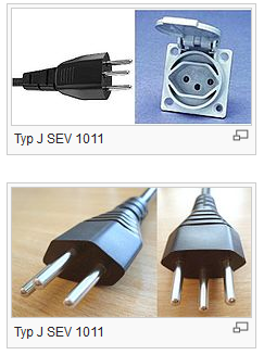

Ob erlaubt* kann ich nicht sagen (wäre aber interessant es zu wissen):
Man verwendet eine schweizer UP-Steckdose samt dazugehörigem Stecker,
die sind verpolungssicher. Die Steckdose im Bild mit dem IP-XX Deckel
ist nur ein Beispiel, es gibt sie natürlich auch ohne. Der Schukostecker
muß aber weg.
Ich habe überlegt ob ich den Tipp gebe, Du rückst ja nicht mit allen
Informationen raus: welches 1-Phasengerät Gerät fordert dies? Ein
Schuko-Anschluss und die Forderung sind nicht zulässig.
*Die "blaue" CEEE ist technisch am saubersten.

Beim schweizer Modell nach IEC 60906-1 kann man aber die Dose immerhin
noch für Eurostecker verwenden wenn man sie mal anderwertig braucht,
ohne Adapter. Das eckige englische Format ist dafür nicht so gut.
