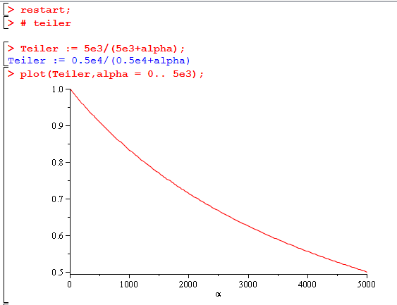

Ich will eine Plate benutzen in der ein Poti wie im Bild beschriben
zwischen VCC und Schleifer kurzgeschlossen ist. (RC Fernbedienung eines
Helis) Er läßt sich so also nicht als Spannungsteiler verwenden.
Nun habe zur Spannungsteilung einen weiteren Widerstand mit gleichem
Wert des Potis nach GND geschalten um so den Spannungsabfall am
Widerstand zu messen.
Jetzt habe ich aber festgestellt das der Verlauf der Spannung nicht
linear ist.
Ich hätte erwartet das mit der im Bild gezeigten Schaltung in der
Mittelstellung des Potis VCC/2 + 1/2VCC anliegt. Tut es aber nicht. Die
Spannung ist 200mv zu niedrig und steigt wenn das Poti weiter in
Richtung Vollausschlag bewegt wird immer stärker.
Noch stärker kann man diesen "Effekt" beobachten wenn man statt des 5k
Festwiderstandes einen 1k WS benutzt.
Kann mir jemand erklären wie dies zustande kommnt? Und wie man evtl
dagegen steuern kann? Ich hätte erwartet das die Spannung linear steigt
bis zu VCC.

OP #3759082
sorry, konnte das zweite Bild nicht mehr löschen. Es sind zwei
identische Bilder.
@Dietrich
Ja, das ist schon klar. Leider ist das aber auf der vorhandenen Platine
so gelöst das die Mittenanzapfung  und VCC verbunden sind. Wenn es nicht
anders geht muss ich wohl die Platine "Nachbauen".
Mich würde dennoch interessieren wie es zu dieser Spannungsverteilung im
Beispiel kommt (nichtlinearität.)

#3759698
Dann rechne den Spannungteiler doch einfach mal durch:
Vadv       5kOhm
Vcc    5kOhm + Rpoti
=> Vadc = Vcc * (5kOhm / (5kOhm + Rpoti))
Poti       Spannung Vadc
5,0kOhm    Vadc = Vcc * (5kOhm / (5kOhm + 5,0kOhm)) = 2,5   V
2,5kOhm    Vadc = Vcc * (5kOhm / (5kOhm + 2,5kOhm)) = 3,33..V
0,0kOhm    Vadc = Vcc * (5kOhm / (5kOhm + 0,0kOhm)) = 5,0   V
Und das ist einfach nicht linear (sagt die Mathematik).
Gruß Dietrich
Gast #3759729
Simpelste Grundschul-Mathematik.
(Fest) + (Poti) als Spannungsteiler
  1       10        0.090909
  1        2        0.333
  1        1        0.5
  1       0.5       0.666
  1        0        1
http://de.wikipedia.org/wiki/Datei:Rectangular_hyperbola.svg
> Und wie man evtl dagegen steuern kann?
Durch Umbau.
> Ich hätte erwartet das die Spannung linear steigt bis zu VCC.
Dann musst du das Poti mit dem Ende an GND und dem Schleifer zum ADC
schalten. So einfach kann das Leben sein, man muss sich nur überwinden,
denn die Originalschaltung kann eh nicht mehr am Poti hängen.
