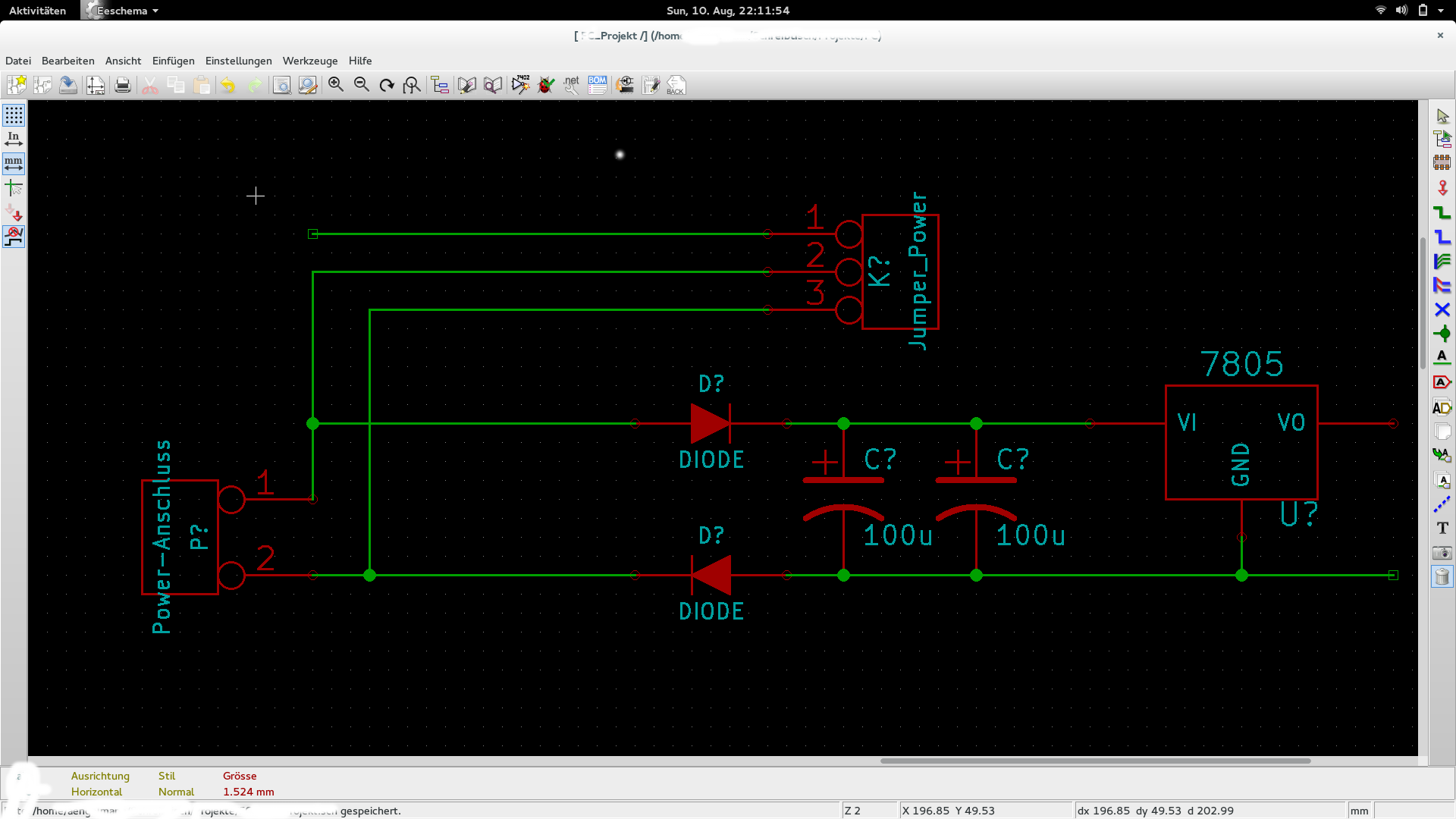

Zweite Frage:
Ich habe ein MOSFET und den möchte ich mit einem Akku spießen.
Allerdings möchte ich noch eine parallele Spannung anlegen (alternativ
über einen weiteren Akku). Problem ist das beide Akkus mit
unterschiedlichen Spannungen und wie gelesen habe werden sich beide
Akkus nicht mögen ;-).
Was das an geht habe ich aktuell eine Temporäre Lösung mit dem jumper.
(Siehe Bild)
Ich habe auch schon mit Sperrdioden gespielt und laut meinem Multimeter
sieht das wie eine gute Lösung aus.
Jetzt aber der Haken. Ich möchte eine Spannungsquelle bevorzugen, wenn
zwei da von angeschlossen werden sollten. Was kann man da machen?

Ich möchte eine Haupt Spannungsquelle(Akku eins) anschließen. Aber es
soll möglich sein an einem andrem Pin Header auch noch einen weiteren
Akku (Akku zwei) anzuschließen. Es wir dann zu 100% zwei Akkus mit zwei
verschieden Spannungen. Wenn ich das richtig verstanden hatte dann wird
der mit weniger Spannung aufgeladen. Das soll auf keinen Fall passieren.
Das Problem habe ich mit Sperrdioden gelöst.
Dann wir aber leider immer der Akku (Akku zwei) beansprucht der mehr
Spannung hat. Das will ich aber nicht, ich möchte immer wenn die Haupt
Spannungsquelle (Akku eins) auch angeschlossen ist auch nur diese
beanspruchen.
Eine Lösung wehre natürlich die zweite Spannungsquelle mit einem Relais
zu trennen kommt aber nicht infrage da diese immer so goß sind...
Gebe es eine andere bessere Lösung?
(Ich hoffe das man das besser versteht)
MfG
tiamatengine
> beanspruchen.
Akkus verschiedener Spannung parallel zu schalten verursacht eine
Überlastung oder gar Kurzschluss des Akku mit der höheren Spannung und
Überladung des andren.
Die Akkus mit je einer Diode an den Verbraucher anzuschließen, führt zur
Entladung des einen Akku bis auf Unterspannung, dann erst setzt der
zweite Akku ein. Der tiefentladene Akku wird schnell ruiniert sein.
Es geht also  nur mit einer Überwachung: wenn der eine Akku an die
Grenze entladen ist, wird umgeschaltet. Nur ist dann der Aufwand an
Logik+Relais oder Schalttransistoren recht groß, sodass das Niemand
macht. Auch beim Laden macht eine solche Schaltung Probleme.
