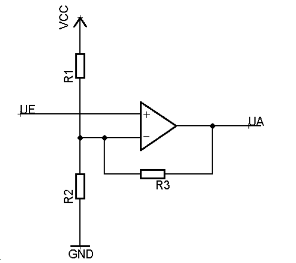

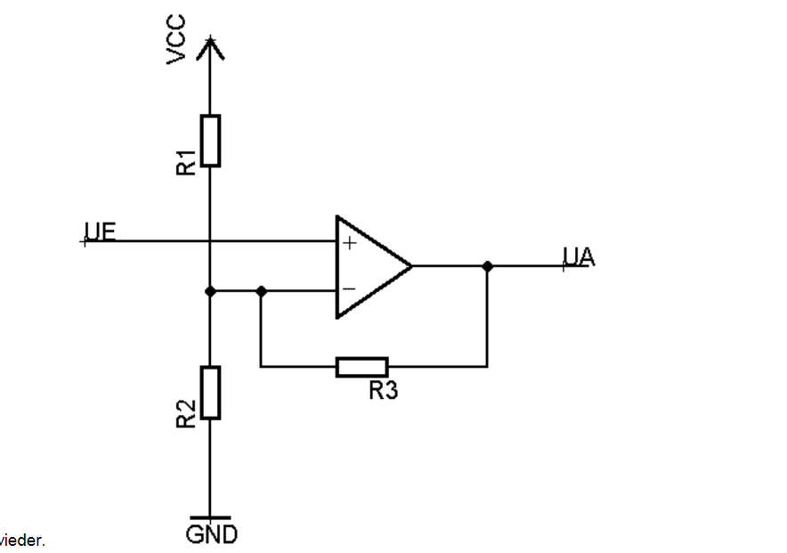

Hallo, danke für eure Antworten. Also kann ich die Schaltung mit dem nichtinvertierenden Verstärker mit Offset (siehe Dateianhang) realisieren? Meinen OPV versorge ich mit 5 Volt. Als Versorgungsspannung am Widerstand R1 steht mir eine Referanzspannung von 2.5V zur Verfügung. Mir sind auch die Formeln bekannt, nur leider konnte ich bis jetzt immer nur falsche Ergebnisse erzielen. Gehen wir von dem Fall aus, dass ich als Eingangsspannung entweder 1.5V oder 3.5V habe. Für die 1.5V möchte ich als Ausgangsspannung 0.5V erhalten, für die 3.5V möchte ich 4.5V haben. Um nun die 1.5V als 0.5V abzubilden würde ich folgendermaßen vorgehen: Meine Offsetspannung berechnet sich wie folgt: U0=Uv*(R2/R1+R2) mit Uv=2.5V, R1=2kOhm, R2= 8KOhm => U0=2V Verstärkung V = 1 + (R3/(R1*R2)/(R1+R2)) mit R3= 3.2kOhm => V=3 Damit erhalte ich eine Ausgangsspannung von Ua = (Ue-U0)*V+U0 = (1.5V-2V)*3+2V= 0.5V Wenn ich diese Verstärkung und Offsetspannung nun für eine Eingangsspannung von Ue=3.5V benutze, bekomme ich als Ausgangsspannung jedoch Ua=(3.5V-2V)*3+2=6.5V Kann mir wer sagen wo der Fehler liegt bzw wie ich das mit den oben genannten Werten realisieren kann?

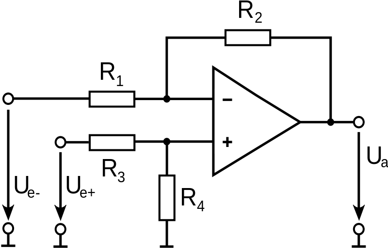

In der Wikipedia findest Du das angehängte Schaltbild einschließlich Rechenregeln.
Als OpAmp möchte den LMV358 verwenden, das hat mit der Berechnung allerdings nichts zu tun,oder ?
LMV358,, Oh doch, denn der kann nur den Ausgang nur bis Vcc-2V aussteuern.

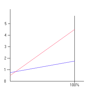

Hans Peter schrieb: > Mir sind auch die Formeln bekannt, nur leider konnte ich bis jetzt immer > nur falsche Ergebnisse erzielen. Na wenn dir die Formeln bekannt sind und immer das falsche Ergebnis rauskommt, daßß hast du wohl einen Rechenfehler drin. Hans Peter schrieb: > Um nun die 1.5V als 0.5V abzubilden würde ich folgendermaßen vorgehen: Autsch. Hans Peter schrieb: > ich habe einen Sensor, der eine Spannung von 0.75V...1.75V ausgibt. > Diese Spannung möchte ich in einem Bereich von 0.5V...4.5V abbilden. Hint: Deine Offsetspannung ist dort, wo sich diese beiden Linien schneiden, wo also x*1+0.7 = x*4+0.5 Zweiter Hint: R3 = Widerstand von R1 und R2 parallel (also 1/(1/R1+1/R2)) * 3 damit eine Verstärkung von 4 rauskommt.

Hans Peter schrieb: > Ich denke, dass ich momentan auf dem Schlauch stehe. Das mag sein. > D.h., falls du mir wirklich helfen magst, dann sag doch bitte > wo ich die fünf vergessen habe Nicht du hast die 5 vergessen, sondern ich in x*1+0.75 = x*4+0.5 > und lass diese doofen Kommentare von wegen Antworten durchlesen und > Grundschulmathematik anwenden.... Dir wurde vollständig geholfen, du hast die richtigen Formeln bekommen sogar mit graphischer Herleitung und es ist nur noch Punkt und Strichrechnung nötig, um die Widerstandswerte auszurechnen. Der einzig fehlende Schritt wäre nun noch, die Widerstandswerte zu nennen, und das ist keine Hilfe mehr, sondern wäre bloss noch Unterstützung von grenzenloser Faulheit, zumal es ja DEINE Widerstände sein müssen, also angepasst auf deine real bei dir vorhandenen "E12" Widerstandswerte die keiner kennt. Da dir nicht aufgefallen ist, wo die 5 fehlt, hast du die an dich gerichteten Antworten offensichtlich nicht gelesen, demnach ist dir nicht zu helfen.

Für die angehängten Schaltung (nichtinvertierender Verstärker) hab ich
folgende Formeln benutzt:
Offsetspannung:
U0 = Uv * R2/(R1+R2) wobei Uv die Versorgungsspannung an R1 ist
Verstärkung:
V= 1+R3/((R1*R2)/R1+R2))
Ausgangsspannung:
Ua = (Ue-U0)*V + U0
Für U0=2.5 und V=2 ist Ua(Ue=1.5V)= 0.5V
und Ua(Ue=3.5V)= 4.5V
Da in meinem Fall Uv=2.5V ist weiß ich allerdings nicht, wie sich das
ganze realisieren lässt...
