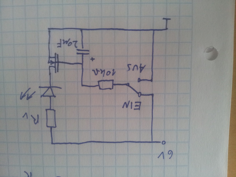

Die Leds mit Vorwiderstand an den Drain eines Mosfets und vor das Gate
ein RC Glied, wenn du nun Spannung an des RC Glied legst ladet sich der
Kondensator auf die Gate spannung steigt und die leds werden aufgedimmt,
zum ausschalten verbindest du dann den eingang des RC-Gliedes mit Masse

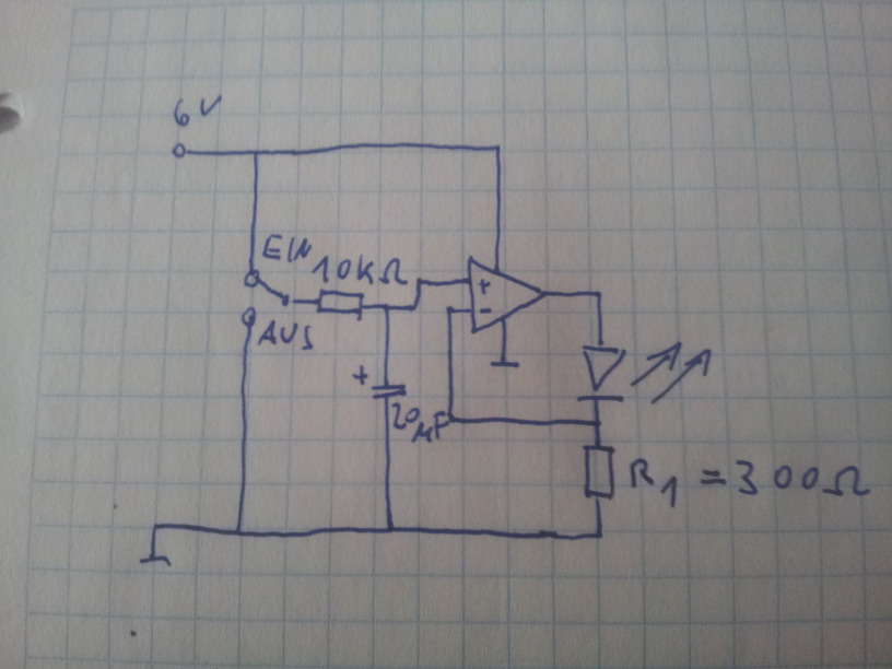

Versuch mal die Schaltung als OPV musst du einen wählen der 400mA
ausgeben kann (muss nicht unbedingt Rail to Rail sein wäre aber besser)
und mit 6V einseitiger Versorgung arbeiten kann.
Probiers es mal nur mit einer LED aus

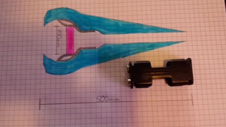

Da ich hier gerad lese, dass viele Infos immer gut sind, zeige ich
einfach mal was ich nachbauen möchte (nur für die Wand oder mal in der
Hand halten natürlich)

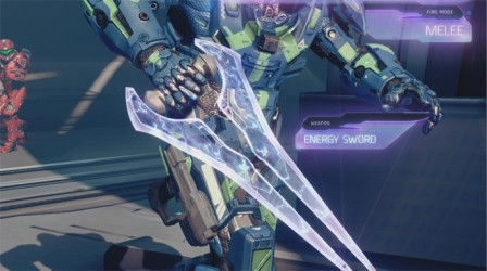

Es ist das Energieschwert (Partikelschwert Bild "Schwert_Vorbild") aus
dem Spiel HALO.
Ich habe mal Dr. Google gefragt, aber er hat nur Verkäufer gefunden, die
es aus Metall verkaufen. Da es aber eher durchsichtig ist und Leuchtet,
finde ich es einfach nicht Schön.
Deswegen möchte ich aus 10mm Plexiglas (Skizze_Schwert blau dargestellt)
in Verbindung mit Aluminium (grau dargestellt) und dem Handgriff (rosa
dargestellt) realisieren.
Ob ich es 1 zu 1 wie in der Skizze mache werde ich austesten(ob das
Plexiglas das hält etc.).

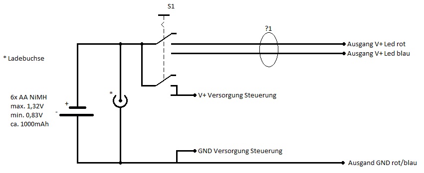

Da komme ich auch gleich zu meine Hauptproblemen:
1) gibt es ein Bausatz zum gleichzeitigen laden von 8x AA NiMH Akkus?
Der muss ja nicht in den Griff integriert werden. Dort möchte ich eine
simple 2pol. Buchse zum laden Einbauen. Problem ist ja nur, dass die
Akkus fest in Reihe im Griff verlötet sind. (Eventuell wäre auch ein
Dauerbetrieb über ein Netzgerät nett z.B. wenn es an der Wand Hängt).
Wohlmöglich geht's aber eher nicht ohne das Ladegerät mit in den Griff
zu integrieren oder? (mit ein 4 pol . Schalter und 3pol Ladebuchse?
quasi Akkus überbrücken?)
2) 8x 0.83V-1,32V = 6,64V- 10,56V.Ich entnahm die min. und max. werte
von Wikipedia hoffe die passen so?
also die Stromversorgung schwangt von rund 7V bis 10,5V.
Ich möchte wenn es möglich ist jeweils 2/3 Leds in reihe mit einem
Wiederstand schalten
Links zu den Led´s :
http://www.leds24.com/50-x-blaue-3mm-LEDs-7200mcd-25-LED-blau?gclid=CIiPn8XRi8ACFbDKtAodBGAA_A
http://www.leds24.com/50-x-rote-3mm-LEDs-3000mcd-25-LED-rot
das bedeutet für blau 2 x 3,2V (6,4V) und rot 2x 2,0V (4V) ohne
Vorwiederstand wohl gemerkt (vielleicht auf 7V beide mit Vorwiederstand,
dann könnte man sogar 3 x 2V für rot nehmen)
Mir ist nicht so wichtig dass sie von Anfang an bis ende der
Akkukapazität 100% Leuchtkraft haben.
Zum einbau ich möchte gern das Plexiglas an den quasi Schneidstellen
schmirgeln, sodass diese besonders intensiv Leuchten. Die Led´s möchte
ich von innen in das 10mm dicke Plexiglas versenken u.a. auch zwischen
die ALU Halterungen (Skizze_Schwert grau) bis nach oben in die Spitzen.
Die Jeweils 2 (blauen) bwz 3 (roten) Led´s werde ich reihe über einen
sehr kleinen möglichst unauffälligen Wiederstand (ist es möglich ein smd
wiederstand mit einer 0,8mm Lötspitze zu Löten?) Parallel mittels
Lackdraht 0,05² in den Griff Führen.
Bin gelernter Elektroniker für Betriebstechnik gehe da einfach mal grob
von 1² aus was ca. 10A aushält.
Im Dreisatz runtergebrochen sind es 500mA für 0,05². habe jetzt
Spannungsabfall ignoriert bei maximal 500mm zur jeweiligen Spitze des
Schwertes. Da pro Seite maximal 160mA/100mA fliessen wollte ich
eventuell noch pro Strang eine Feinsicherung einsetzen, die habe ich
jetzt an den Ausgängen im Bild "Erster_Schaltplan" vergessen.
Anfangs ging ich von 400mA aus also 20 Leds, das wären allerdings nur 10
pro Seite.
Ich würde lieber 16 blaue und 15 rote pro Seite einbauen. Durch die
Reihenschaltung wären es allerdings nur max. 320mA (blau) und max. 200mA
(rot).
Ich hoffe es ist nicht zu verwirrend, wenn jemand eine andere Idee hat
immer her damit.
Lg Daniel

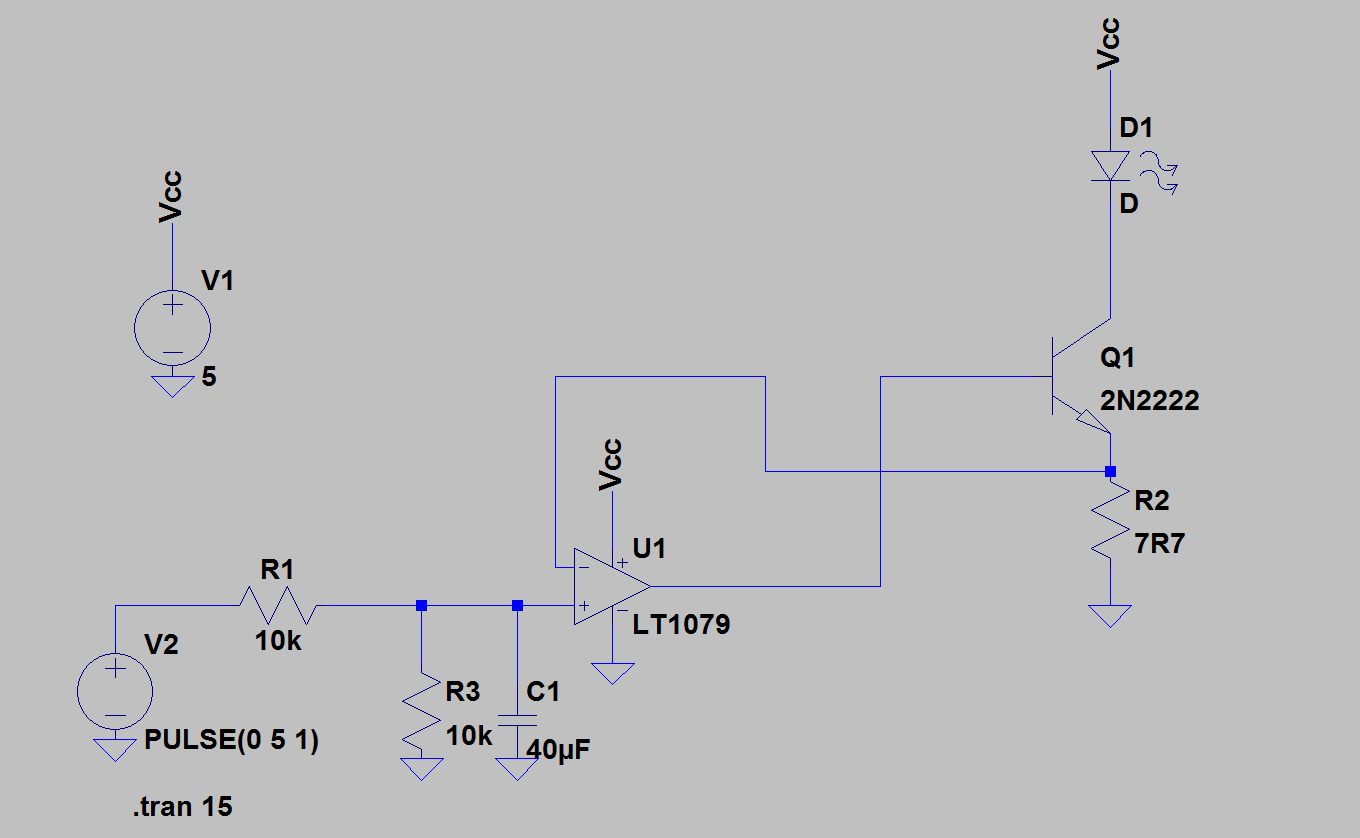

Gast #3760951
Versuchs mal mit der Schaltung, V2 ist einfach nur der schalter als 0V
oder 5V
die Versorgungsspannung ist für diese Schaltung egal aber die
Schalterspannung sollte max 5V sein ansonsten wird der Strom durch die
Dioden größer.
Du kannst ja als OPV zB den MAX4238 nehmen, und einen 5V
Spannungsregler, von dem aus Versorgst du den schalter und den MAX4238
an das Vcc über den Dioden hängst du deine Batteriespannung direkt an.
dann ist das dimmen beim ein und ausschalten unabhängig vom Ladestand
der Akkus.
Vor den Spannungsregler hängst du am besten noch einen Hauptschalter
der Transistor in der Schaltung ist nicht so kritisch er sollte nur
einen Ic von 500mA vertragen können und eine Stromverstärkung um die 100
haben.
Der Kondensator bestimmt wie schnell das Dimmen abläuft größere Werte
ergeben längere Zeiten
