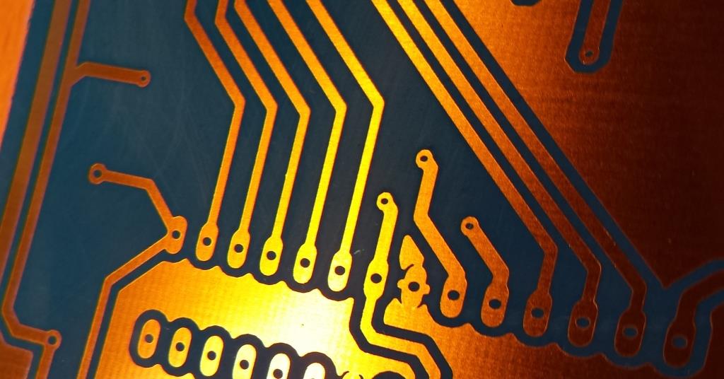

Erste geätzte Platine
Gast #3760261
Die ist gut geworden, nun musst du nur noch bohren und löten.
Beim Bohren kann es sein, daß dir einige Pads zu klein vorkommen, der
Restring also zu klein wird um Bauteile ordentlich anzulöten.
Beim Löten kann sich herausstellen, daß die nahen Masseflächen stören
und die Paltine leichter lötbar geworden wäre, wenn du überflüssige
Masseflächen weglässt.
Gast #3760925
Die Abdock Kondensatoren sind auf der anderen seite.
Das mit dem bohren und löten klappt schon gut.
Das mit den unnötigen Masseflächen ist ein guter Tipp, danke.
Das Foto wurde direkt nach dem Ätzbad aufgenommen, also vor dem putzen
mit Aceton.
Ja, ich bin auch zufrieden mit der Platine. :-)
Gast #3760943
Ja, sieht sehr ordentlich aus. Wie hast Du sie denn hergestellt? Welche
Folie, Drucker, Belichtungszeit, Entwickler, Ätzmittel, Temperatur und
Zeit zum Beispiel?
Gast #3761148
Folie: Avery 2503
Drucker: Canon MG5550
Tinte: von Druckerzubehör (besser als das Original)
Druck: Zweimal auf Folie mit höchster Druckstärke
Belichtung: Gesichtsbräuner 5min mit einem Abstand von 13cm (Mit
Glasscheibe( Scheibe wurde auf die Platine gepresst)
Platine: Bungard
Enticklungszeit: Nach Gefühl und Augenmaß (hier ca. 15sec)
Ätzung: Im Selbstbau Ätzgerät bei 45°C mit viel Bewegung im Ätzbad durch
Luftbläßchen
Gast #3762559
Wenn du die Vorlage selber machst, dann mache die Lötaugen größer.
Breitere Leiterbahnen schonen das Ätzbad und sind auch robuster. Platz
ist ja da. Für die Bohrungen hat sich bei mir ein 0,6mm Durchmesser auf
der Vorlage  bewährt. Ansonsten schaut das aus wie es soll. ;-)
