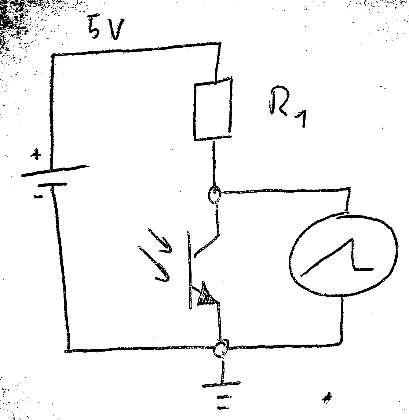

Um nun also ein Gefühl für meine Fernbedienung zu bekommen, habe ich die
Bastelkiste konsultiert und dort als einziges optoelektronisches Bauteil
eine TR8307 (Reflexlichtschranke, Input Peak Wavelength = 940nm)
gefunden. Mit dem Oszi messe ich dann die Spannung gegen GND in
folgender Schaltung:
5V -- 20k -- Oszi -- TR8307 -- GND (0V)
EDIT: Schaltplan jetzt auch angehängt.
Von der TR8307 verwende ich natürlich nur den Fototransistor, die IR-LED
ist unbeschaltet.
Dabei treten nun Effekte auf, die mich an meinem "Wissen" zweifeln
lassen. Zunächst: Das Fernbedienungssignal ist am Oszi deutlich
erkennbar, allerdings ging beim ersten Versuch die Spannung am Oszi nur
auf ca. 4V herunter. Weitere Versuche ergeben: Wenn ich die
Fernbedienung etwa 1cm vom Fototransistor entfernt halte, geht die
gemessene Spannung auf ca. 0V. Wenn ich die Fernbedienung ca. 20cm
entfernt halte, sehe ich noch besagte 4V am Oszi. Diese geringe
Reichweite irritiert mich etwas - die Fernbedienung funktioniert am
Receiver auch über >5m und zwei Wände. Kann die Fernbedienung also doch
eine andere Wellenlänge haben? Wenn ja, wie kann ich die bestimmen? Die
Fernbedienung kann nicht zerstörungsfrei geöffnet werden.
Das Zweite was mich verwirrt: Ich sehe mit dem Oszi eine Periodendauer
der gesendeten Bits von ca. 1,8ms. Damit komme ich auf ca. 550 Hz, was
doch sehr weit von den erwarteten 30-56 kHz entfernt ist. Für meine
Schaltung wäre das zwar egal, aber dass die Messung nicht zur Theorie
passt stört mich doch.

Die IR Fernbedienungen nutzen nur IR in einem recht engen Bereich von
etwa 880 nm bis 960 nm. Dazu sind die Empfänger auch noch für den ganzen
Wellenlängenbereich empfindlich - die Unterschiede je nach Wellenläng
sind da in der Regel gering. Es ist also weitgehend egal welche der
Wellenlängen man nimmt.
Die Empfängerschaltung ist vermutlich falsch - über das Oszilloskop
kommt nur sehr wenig Strom und macht das ganze sehr langsam. Die
passende Schaltung ist mehr:
 GND  - Sensor - 10 K Widerstand - 5 V.
      Oszilloskop
Das Oszilloskop also parallel zum Sensor.
OP #3760543
Hallo Ulrich,
jetzt musste ich doch etwas nachdenken, warum der gleiche Schaltplan
gespiegelt besser sein soll als meine Version. Die Idee, Strom durch
das Oszi zu leiten war mir neu. Ich habe die Schaltung bereits so
aufgebaut wie du angegeben hast. Zur Klarstellung habe ich den ersten
Beitrag um einen gezeichneten Schaltplan ergänzt.
Gruß,
Damian

Das mit der scheinbar geringen Reichweite ist ganz normal, das liegt
daran, dass die richtigen IR-Empfänger sehr empfindlich und trickreich
aufgebaut sind.
In den Datenblättern für solche Empfänger steht auch drin, wie die
Signale ausschauen.
https://cdn-reichelt.de/documents/datenblatt/A500/TSOP312SERIES_DATASHEET.pdf
Grob gesagt wird das Infrarotlicht mit einem (grob) 38kHz Signal
amplitudenmoduliert, welches dann noch mal mit dem eigentlichen
Nutzsignal moduliert wird.
OP #3761083

Eine IR Diode am Oszi reicht schon, da siehst du dann ganz genau, welche
f sie nutzt. Ohne ist quasi nicht möglich, genau. Und kleiner xx kHz
halte ich auch für unwahrscheinlich.
Klaus.
#3761382
Das sind dann die Datenpulse.
Die 38kHz läßt Dein Fototransistor an 20k nicht mehr durch
(Miller-Kapazität).

Ob die Trägerfrequenz 38kHz oder 36kHz ist, ist vollkommen egal. Die
gängigen TSOP-Empfänger empfangen beides. Mit einer der beiden
Frequenzen wirst Du eventuell die Reichweite etwas erhöhen können. Das
ist aber schon alles.
Also:
Benutze z.B. einen TSOP 31238 auf Empfängerseite und einen NE555 plus
IR-Diode auf der Senderseite. Stelle beim Sender die Modulationsfrequenz
auf irgendwas zwischen 36kHz und 38kHz ein. Dann passt das schon.
Wenn Du Dich für das IR-Protokoll Deines Fernbedienung interessierst,
dann schau mal in den IRMP-Artikel rein. Dort werden mehr als 40
gängige Protokolle erklärt.
Technics verwendet meist das Kaseikyo-Protokoll, siehe auch:
    http://www.mikrocontroller.net/articles/IRMP#KASEIKYO
aus dem IRMP-Artikel.
Wenn Du es genau herausbekommen willst, benutze einfach IRMP ;-)

vielen Dank an alle Helfer. Ich habe mir eine IR-Repeater-Schaltung
ergoogelt und einen TSOP 31238 und eine Fotodiode bestellt. Wenn der
Empfänger dann der falsche war, kann ich mit der Diode wenigstens
genauer Debuggen, was meine Fernbedienung da eigentlich ausspuckt.
Wenn es gar nicht funktioniert schlage ich sicher bald wieder heulend
hier auf.
Gruß,
Damian
