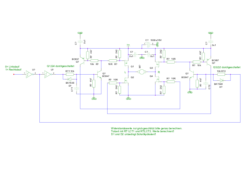

Wie wäre es mit 2 P-Kanal und 2 N-Kanal Mosfets?
Bei IR habe ich auf die Schnelle einen P-Kanal ausgesucht: IRF4905S und
eine n N-Kanal IRF1010ES.
Die Ansteuerung benötigt dann keine Ladungspumpe. Allerdings sollte mit
ein bischen Logic das Ganze verriegelt werden.

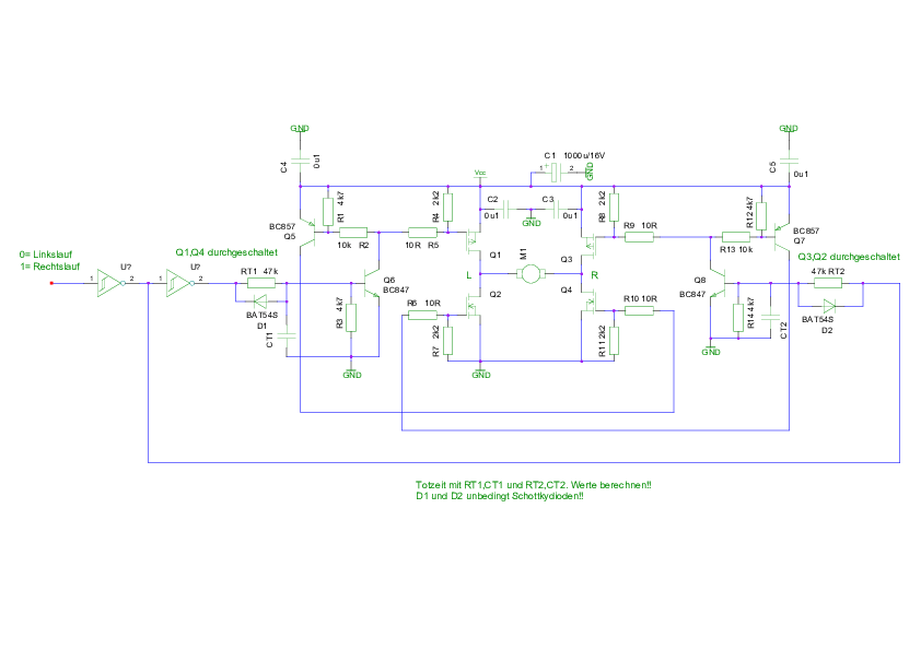

von Greg (Gast)
Nachtrag:
So in etwa könnte das aussehen. Bitte beachten, die Werte der
Widerstände sind nur geschätzt (Bauchwerte) sollten unbedingt berechnet
werden. Ebenso die Dimensionierung der Werte für die Totzeiten mit den
Bauteilen RT1, CT1, RT2,CT2. Falls daraus eine Leiterplatte gemacht
werden soll, darauf achten das die Strompfade entsprechend dick genug
sind. Die Transistoren Q1 bis Q4 benötigen zusätzlich Kühlung.
Abblockkonis am 74LS14 und zusätzlich an den Treibertransistoren. An Q1
und Q3 ebenfalls so dicht wie möglich plazieren.
(Muß ich doch nicht hier erwähnen).
Viel Spaß !!
Gruß aus DN
Greg

von Greg (Gast)
Jan R. schrieb:
> Wenn das so einfahch wäre, die totzeiten da zu berechenen.
> Offensichtlich weißt du ja eine lösung dafür. Kannst du das hier an der
> Stelle mal erklären? Würde mich echt interessieren.
> Jan
Naja, Man berechnet über den R C die Ladekonstante. Tau=R*C. Allerdings
gibt es jetzt hier zu berücksichtigen, dass an der Basis des Transistors
maximal 0,7V anliegen können. Also nicht Tau von 5V aus dem U? Pin2
sondern nur ca. 14% von Tau. Normalerweise überschlage ich die Werte
nur. Ich nehme einen 0,1uF Kondensator für CT1 und Mess die Zeit die der
Transistor durchgeschaltet hat. (Ich bin Praktiker). Dann pass ich den
Kondensator an in Richtung kleiner bis dann für diese Anwendung von mir
aus 1ms der Transistor verzögert.

von Greg (Gast)
Jan R. schrieb:
> Habe auch mal ne kleine Simulation im Anhang
Ist ja schon sehr schön. Aber bedenke, der Transistor soll verzögert
einschalten und unverzögert wieder ausschalten. Deshalb die Diode zum
Entladen drin. Du kannst ja mal das so simulieren wie das in der
Schaltung aufgebaut ist. Natürlich am Eingang ein Rechtecksignal von ca.
1khz.
Die Verzögerung kann auch statt 1ms 100us sein. Dann schaltet auch der
langsamste Mostransistor ab. Ich überarbeite mal noch die
Widerstandswerte im Schaltplan.
Wie hier noch beschrieben ist, mit einem Relais das zu machen ist
natürlich der Einfachste Weg. Ich kenne aber kein KFZ-Relais mit 2
Wechselkontakten für 30A.
Frage noch an Alexander Becker, wie ist jetzt dein Regler mit dem Motor
verschaltet? Ich nehme mal an, dass der ein PWM Signal an den Motor
abgibt und wie folgt geschaltet ist. Spannungsversorgung am Regler mit
+14V und 0V = 2 Klemmen. Motoranschluss PWM Ausgang und 0V = nochmal 2
Klemmen.
Wenn dem so ist, muß die obige Schaltung noch stark verändert werden.
Dann war noch hier ein Arduino erwähnt. Ist der auch noch mit im Boot?
Bis denn..
Greg

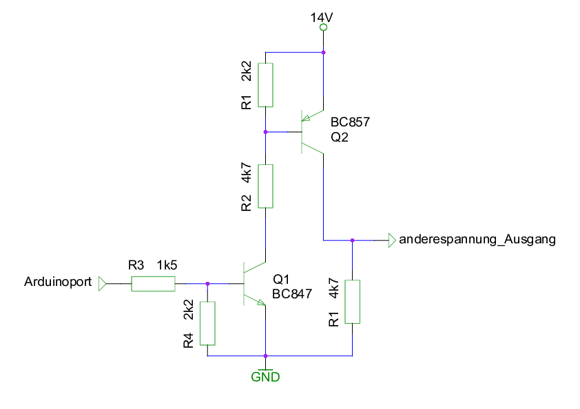

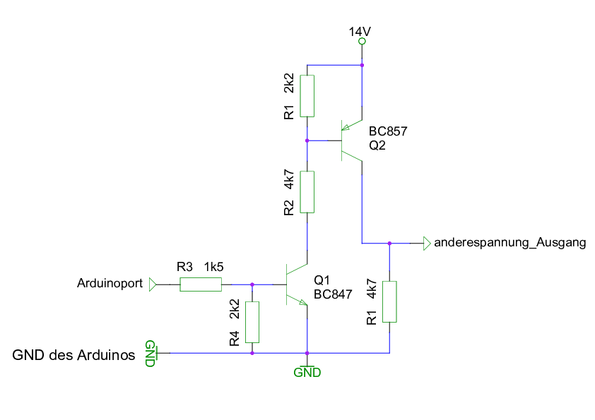

von Greg (Gast)
Alexander Becker schrieb:
> Achso ich hab da noch iene Frage, wenn ich einen Transistor als
> Treiberstufe von einem Mikrocontroller verwenden will und Im
> Laststromkreis eine Hoehere Spannung vorherrscht, kann ich dan einen
> Transistor verwenden oder gibt es dann einen Strom in den
> Mikrocontroller hinein (revers current)
Eine Schaltung an einem Arduinoport oder eines anderen Microcontrollers
mit Ausgang einer höheren Spannung könnte so aussehen. (Bild)
Wenn es egal ist, ob das Signal invertiert ist, dann kann man auch Q2
weglassen. Ein Reversestrom vom Kollektor des Q1 in die Basis  des Q1 in
den Arduino fließt nicht. Die noch geringeren Ströme die dann doch durch
die Basis rauskommen würden fließen durch R4 ab. Also keine Sorge für
den Port.
So neben bei, ist die Spannung höher als 14V, so kann das mit R2
angepasst werden. Sowas wird heufig gemacht für SPS Steuerungen die alle
24V haben. Diesmal sind die Widerstandswerte berechnet für 14V.
Viel Spass damit.
Gruß aus DN
Greg

Mist, an den Moderator, bitte das Erste Bild wegmachen und diesen Teil
auch. Danke...
