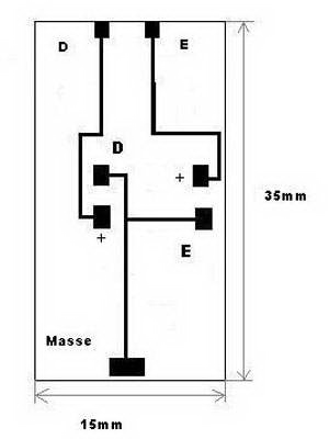

Hallo, ich hab mir folgende Elektronische Zündung gebaut (Anhang).
Ich bin kein Elektriker, sondern nur Hobbybastler.
Im Schaltplan ist die Kontroll LED zwischen 15 und 1 geklemmt.
Wenn ich das mache fliegt sie durch.
komischer weiße baut sich die Spannung beim Zünden zwischen 1 und 15 auf
über 20 -50 Volt auf. mal possitiv dann wieder negativ
Obwohl ich nur 6 V fahre.
Was könnte defekt sein oder was kann ich machen?
hab mal meine Funkenstrecke gefilmt. Ist diese zu stark für eine
Zündkerze?
http://youtu.be/cU3IcbUmz6g

Such mal nach dem Begriff "induktion".
Hier zeigt sich wieder daß es halt nicht reicht einen Schaltplan
nachzubauen, sondern etwas Verständnis über die Physik hilft.
hast du dir mal gedanken gemacht warum der Transistor und der
Kondensator für 600V spezifiziert sind, und warum da 2 in Reihe
geschaltete 180V Z Dioden verbaut sind?
Durch das schnelle Abschalten des Stroms primärseitig wird in der
primären Spule eine Spannung von mehreren 100V induziert, diese
transformiert sich auf die Sekundärseite und sorgt damit erst für eine
ausreichend hohe Sekundärspannung um den Funken auch bei Drücken von 40
Bar im Brennraum zu zünden.
Bereits 1830 stellte Emil Lenz fest, dass man einen elektrischen Motor
auch als Generator verwenden kann. Weiterhin stellte er bei diesen
Untersuchungen 1833 die Lenz'sche Regel auf, welche besagt, dass die
Richtung der Induktionsströme nicht zufällig ist, sondern immer der
Ursache ihrer Entstehung entgegenwirkt!
In Deinem Fall ist das u.a. die böse Abschaltspannung der Zündspule, die
Dir Deine Elektronik zerlegt. Verzichte auf die Zündspule und spende der
LED einen Widerstand zur Strombegrenzung.
