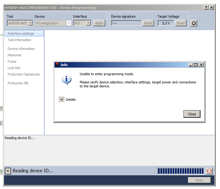

ich versuche gerade eine Platine mit einem ATXmega16A4 neu zu
programmieren.
Der µC macht was er soll, jedoch würde ich das Programm gerne ändern.
Das Programmiergerät ist ein AVRISP MKII.
Das Protokoll ist PDI => von dem 6-poligen Stecker werden nur PIN1,2,5
und 6 verwendet.
Auf der Platine ist ein 16MHz Quarz.
Ich benutze AVR Studio 6.1
In dem Programm das jetzt im µC ist, wird auf 32MHz umgeschaltet:
void Set_osc_32(void)
  // Oscillator auf 32Mhz einstellen PIN1 = OSC_RC32MEN wird gesetzt
  OSC.CTRL |= 0x02;
  // Wenn Oscillator stabil wird das Flag RC32MRDY
  // gesetzt und 32Mhz können benutzt werden
  while(!(OSC.STATUS & OSC_RC32MRDY_bm)){};
  // I/O Protection
  CCP = 0xD8;
  // Clock auf 32Mhz einstellen
  CLK.CTRL = 0x01;
könnte das den Trouble verursachen?!
Ich kann AVRISP MKII auswählen, die Targetspannung (3,3V) anzeigen
lassen.
Aber wenn ich programmieren oder Fuses lesen etc. will, geht's nicht.
Andere µC's wie ATtiny10 oder 84 lassen sich programmieren.
SOS
Gast #3762110
PDI ist der Takt vom Controller egal, das bringt seinen eigenen Takt
mit.
Verbindung richtig? Schonmal an den Fuses gespielt und PDI oder Reset
deaktiviert?
Der 16MHz Quarz macht im übrigen nichts. Du schaltest auf den internen
32MHz Oszilator.

Gast #3764736
Hi, läuft wieder.  :-)
War kaputte Hardware anscheinend die PDI-Programmierschnittstelle des µC
ATXmega16A4 durch Elektrostatic gekillt.
Habe den µC getauscht (etwas mühselig) und es geht wieder! YEAH
Ich sollte über einen ESD-Schutz der PDI-Programmierschnittstelle
nachdenken, sind ja nur 2 Leitungen.
