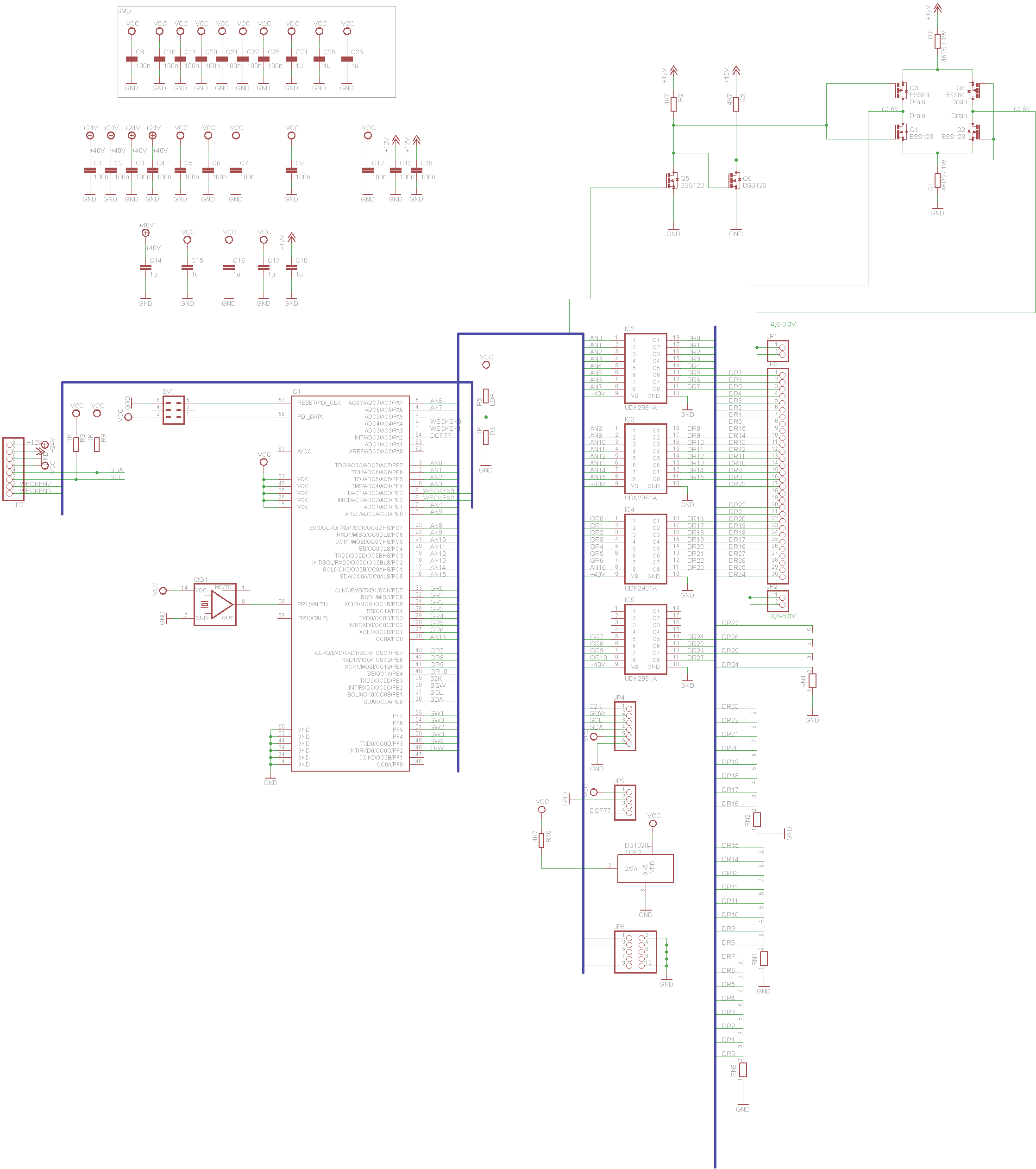

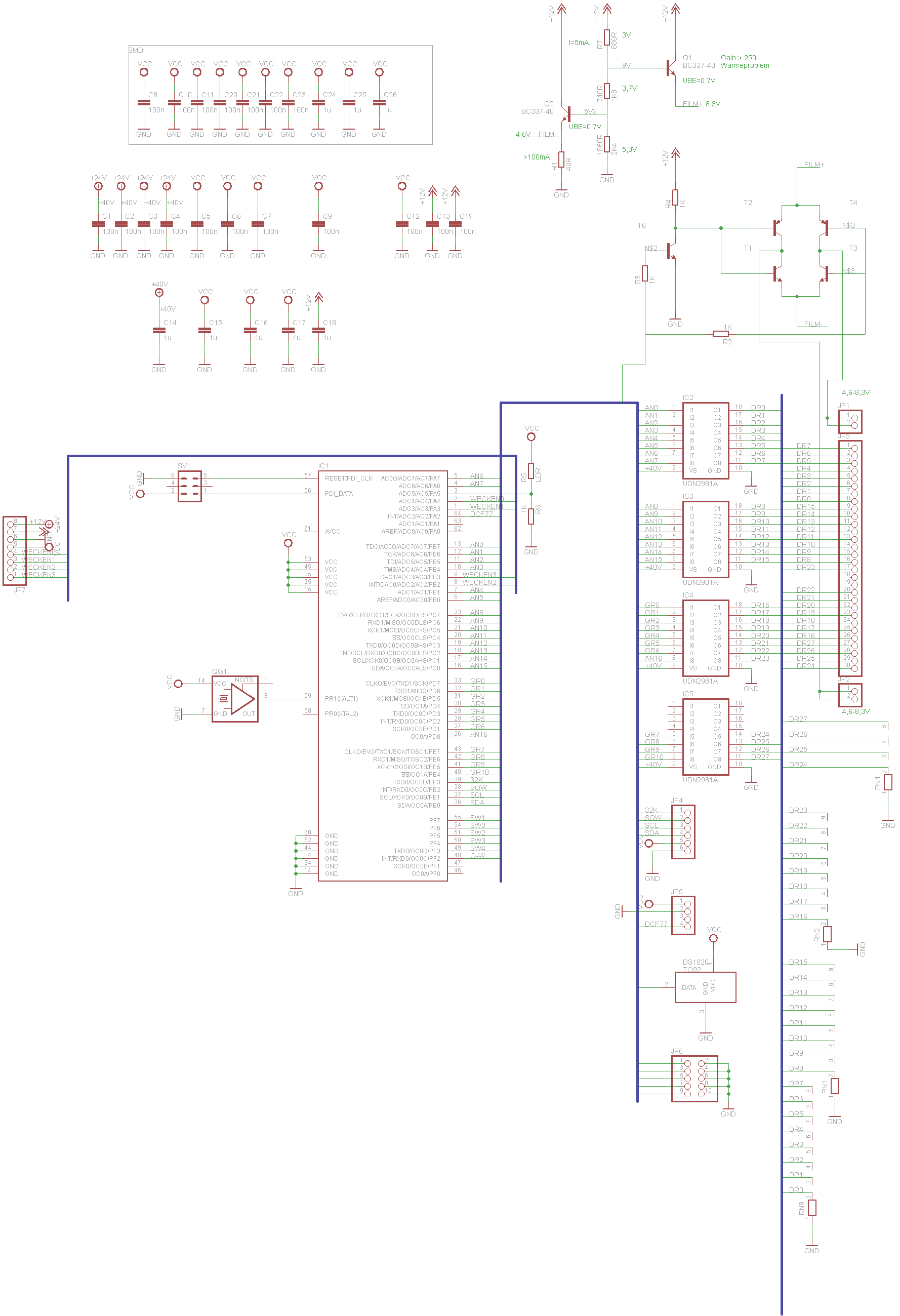

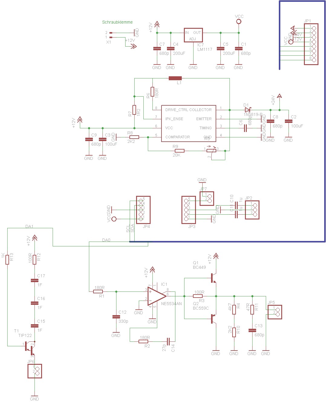

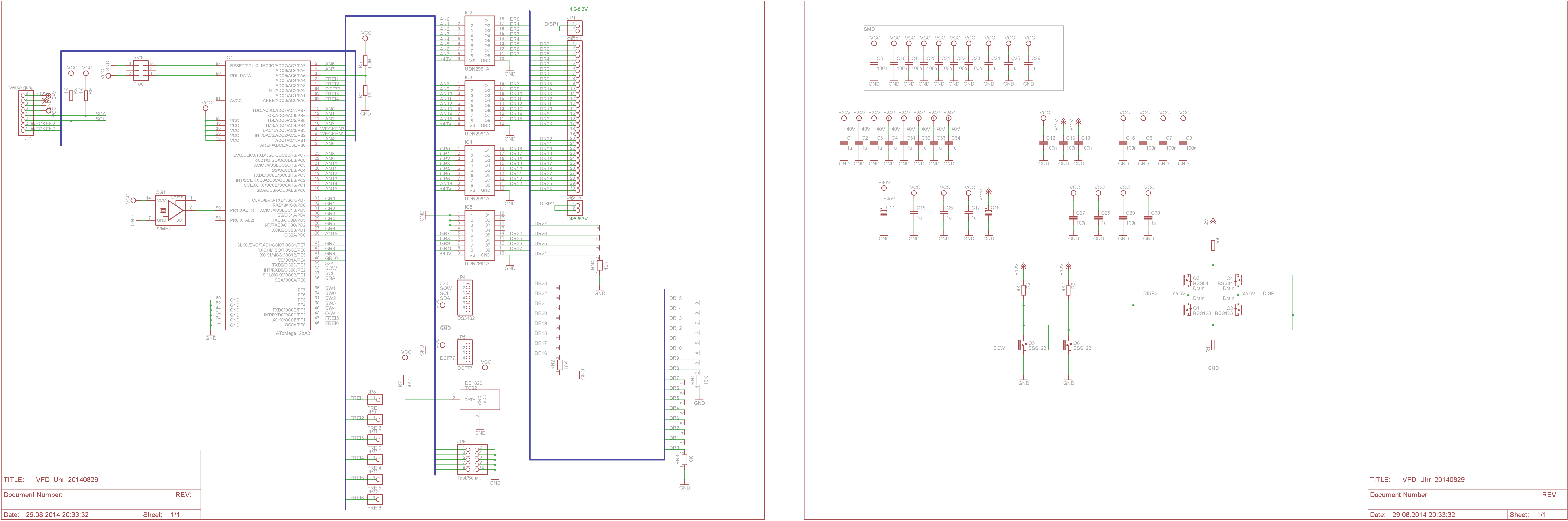

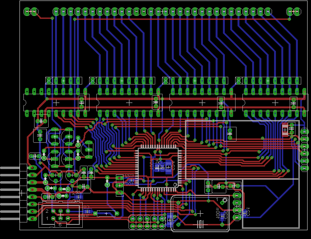

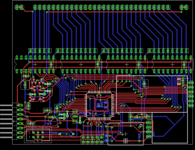

Es soll ein Wecker werden, welcher das Pollin-VFD-Display FV651G zur
Anzeige nutzt.
Controller soll ein Atxmega128A3 sein.
Der Wecker soll über ein DCF77-Modul, sowie ein RTC-Modul mit DS3231
immer auf die genaue Zeit eingestellt sein.

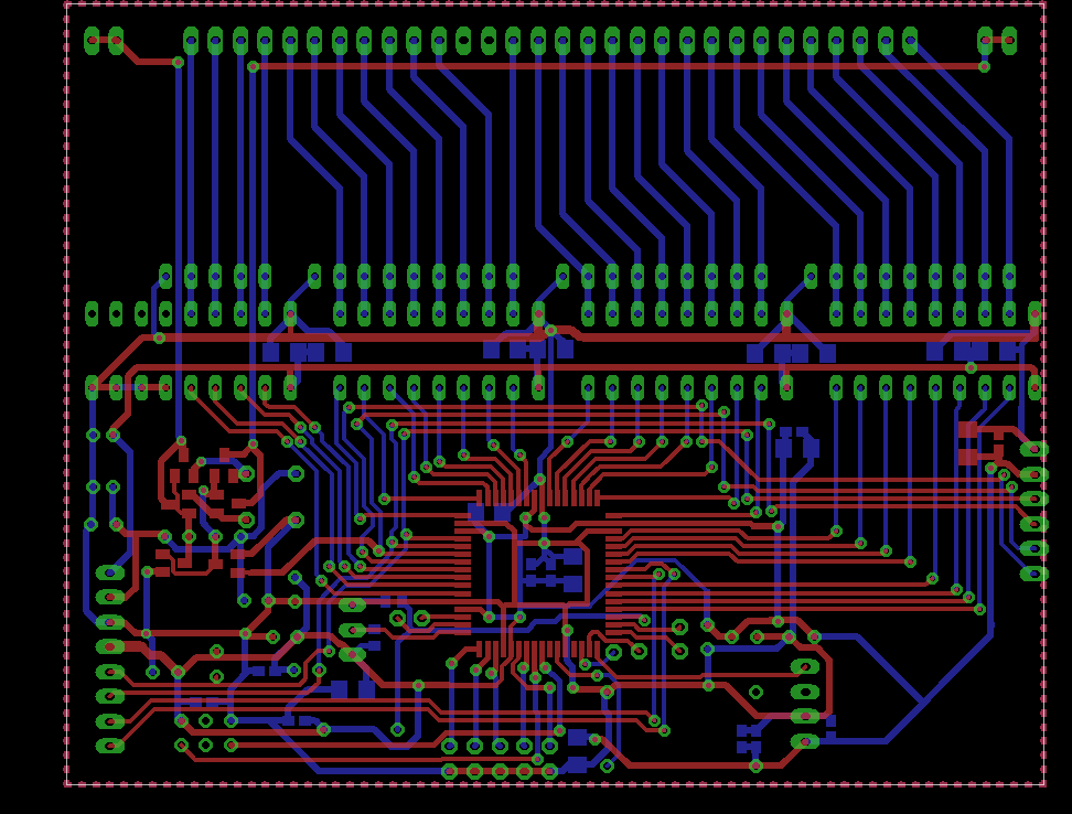

Der Wecker teilt sich in 2 Platinen auf,
in den Wecker selbst, sowie eine Platine welche 12V, 3,3V, 37V sowie die
Wecktöne bereitstellt.
Der Wecker soll durch 5 Tasten/Schalter bedient werden können.
Eine Frage die ich nun z.b. hätte ist ob dass Display nun mit 3,7V oder
100mA geheizt werden soll?
Ausserdem kann der heitzstrom eventuell mit FETs besser erzeugt werden.
Bin mir aber nicht sicher ob dass auch sinvoll ist.
Welche Kritik, Anregungen habt ihr?
Gast #3761746
Ist es. In der jetzigen Schaltung fehlt für T2 der Basiswiderstand. Und
T3 und T4 geben sich gegenseitig Basisstrom und leiten beide, solange
kein Eingangssignal anliegt.

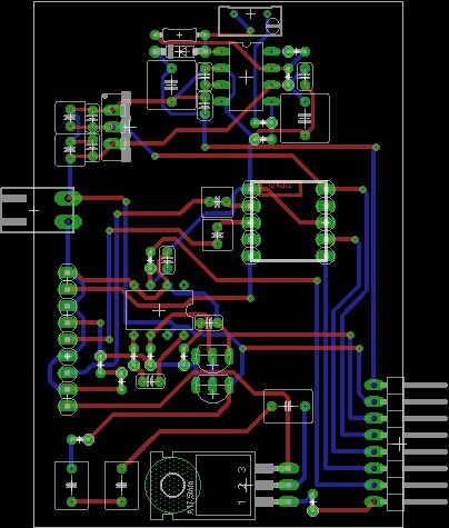

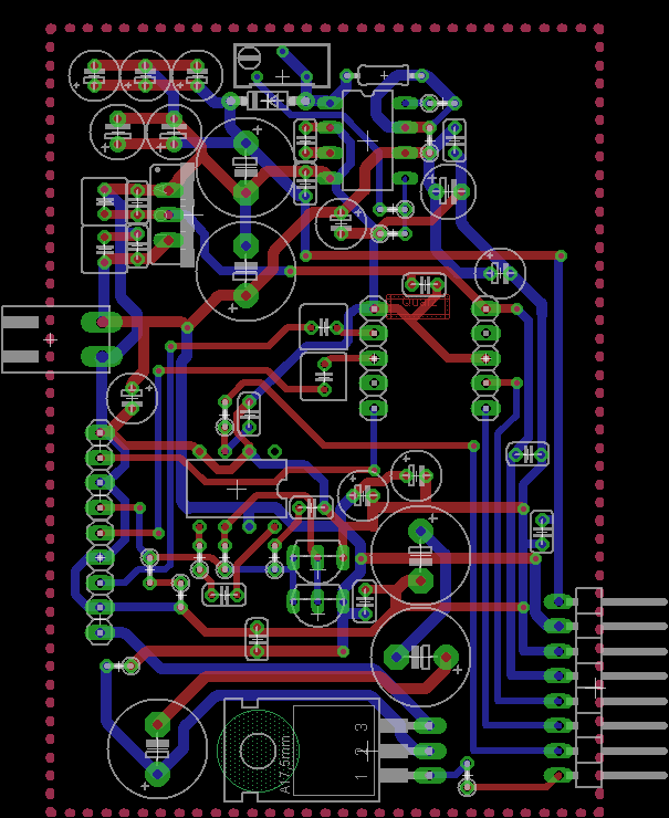

Habe nun auch die Versorgungs und Weck Platine fertig.
Sie kann durch ein UKW-Radio modul mit TAE5767, einen
AD-Wandler+Lautsprecher oder mechanische Glocke wecken.
3,3V macht ein Linearregler,
37V ein Aufwärtswandler,
12V sind Versorgungsspannung.
Gast #3780741
Habe die gegentaktendstufe nun mit Mosfets BSS123 / BSS84 aufgebaut.
Die Spannungsversorgung der fürs Display wird nun mit Vorwiderständen
realisiert.
Wird es so funktionieren?

Habe nun ein Problem, mit dem 34063.
Er regent nicht, wenn ich ihm nur 3V eingangsspg gebe macht er daraus
bereits 50V am Ausgang.
Last sind 10KOhm
Auch hängt die Ausgangsspg viel zu sehr/(fast völlig) von der
Eingsngsspg ab.
Auch der Ausgangsstrom bestimmt die Ausgangsspg sehr stark.
Ist so eine schlechte Regelung bei dem Baustein normal?
Habe ihn Dimensioniert mit:
http://www.cctools.eu/download/mc/mc34063.html
Vin=12V
Vout=32V
Iout=40mA
Vripple=100mV
Fmin=70Khz

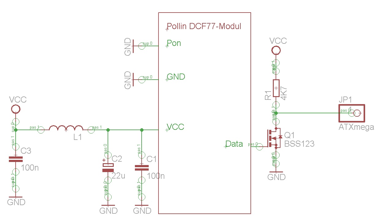

Nun gehts um den DCF77-Empfang,
Der Empfänger (von Pollin) gibt wie im Anhang ein beliebiges Signal aus.
Habe nun die Versorgung mittels Spule geglättet was aber auch nichts
brachte.
Gemessen wurde direkt am Ausgang des DCF77-Moduls.
Standort ist Ulm.
Kann es etwas bringen den Ferritstab zu verlängern?
#3797493
Eher nicht.
Denn Stab, bzw. Spule sind auf die Frequenz abgestimmt.
So wie das aussieht, hast du ganz einfach an deinem Ort keinen Empfang.
Das kommt vor und ein paar Meter weiter bzw. die Platine/Antenne anders
gedreht kann alles ganz anders sein.
Häng eine LED an den Ausgang (die 4k7 wirst du verkleinern müssen oder
du baust eine Transistorstufe nach, die die LED ansteuert) und mach dich
in deiner Wohnung/Werkstatt auf die Suche nach einem geeignetem Ort
und/oder Ausrichtung der Antenne, an dem die Platine liegen kann. Wenn
du guten Empfang hast, dann blinkt die LED ruhig im Sekundentakt.
#3797503
Ja, das bewirkt viel. Du verstimmst den Eingangskreis und das Signal
wird noch schlechter.
Es sieht so aus, als ob du massive Störungen hast (Monitor, Computer,
Drucker, ein Schaltnetzteil in der Nähe, ...). Da hilft nur probieren.
Und denk dran, dass es nicht nur Störungen über die Leitung gibt. Vieles
kommt auch durch die Luft. Dein Wandler läuft auf 70kHz (glaubst du) und
wenn dann die Spule dort nicht abgeschirmt ist, kann es schon knallen.
Gast #3797926
Die verlängerung war ursprünglich nicht meine Idee, habe gelesen dass es
bei jemanden dadurch funktioniert hat.
Habe nun mit einer Funkuhr festgestellt das es hier fast nirgends
empfang gibt (zumindest nicht in 3 von 4 Räumen).
Das Modul funktionierte (in Raum 4) mit direktem Anschluss an ein
Labornetzteil.
Auf der Schaltung jedoch nicht.
Habe schließlich 2*10KOhm an VCC und GND des Moduls angelötet.
Dadurch sinkt die Versorgungsspannung auf 2V, der messbare Ripple ligt
bei 15mV und das Modul gibt nichts sinvolles aus.
Vielleicht brauch man bei uns für DCF77-Empfang wirklich eine sehr viel
bessere Antenne?
Ist es vielleicht sinvoll dem DCF-Modul einen eigenen 3,3V
Spannungsregler zu geben?

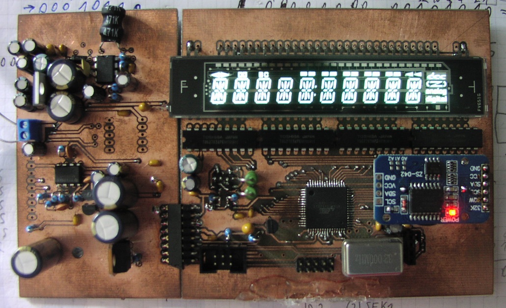

Gast #3803162
Habs nun mit einem eigenen Spannungsregler für das DCF-Modul Ausprobiert
aber es brachte nichts.
Auch gut wäre es wohl eine geschirmte Drossel für den Auswärtswandler zu
nehmen. Habe aber momentan keine andere da.
Habe nun den Controller in Betrieb genommen, die Ausgänge richtig
konfiguriert und den Externen Quarz als Taktquelle eingestellt.
Ausserdem klapt das Multiplexing der Anzeige.
Es wird mit Timer1-IRQ Jede ms wird 1 Segment weiter geschaltet,
alle 10ms wird die Stromrichtung der Heizung gewechselt.

Habe inzwichen eine neue DCF77-Empfangsantenne aus einem 20cm Ferritstab
mit 0,3mm Kupferlackdraht gewickelt, sie hat 8,5mh.
Wenn ich das Ursprüngliche DCF77-Modul mit dieser Antenne verwende, habe
ich (ohne Uhr) immer Empfang, ganz egal wie die Antenne gedreht wird.
Es funktioniert sogar Vertikal.
Kommt jedoch die Uhr ins Spiel, so muss der Empfänger 1m von ihr
entfernt sein.
Habe nun folgende Lösungsansätze:
1. Geschirmte Spule verwenden.
2. 55Khz Schaltfrequenz, dadurch sollte allgemein weniger abgestrahlt
werden und die sollten weniger beeinträchtigt werden.
3. Snubber-Netzwerke.
Gibt es noch weitere Möglichkeiten?
