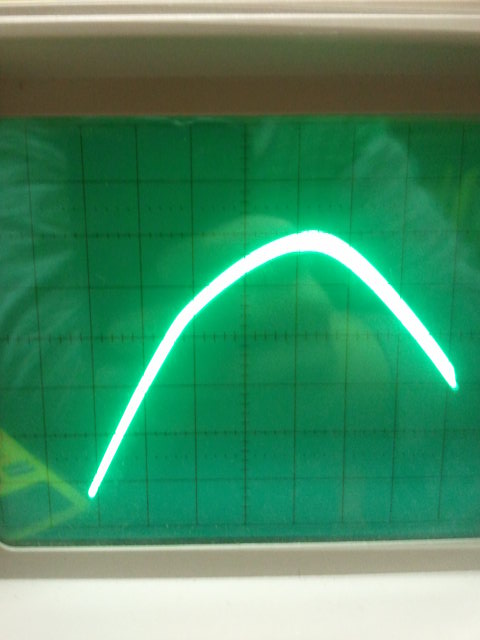

Hallo, ich habe eine Frage. Ich habe ein neues Oszilloskop. Wenn ich an das Oszilloskop nichts anschließe wird mir schon ein BIld angezeigt. Ist das Oszilloskop nur falsch eingestellt oder ist es kaputt? Viele Dank Gruß Fabi
Sieht kaputt aus !

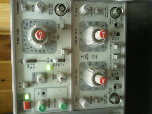

Schalte doch mal die kleinen Schiebeschalter unter Volts/div auf GND. Was passiert dann?
#3761864
nicht gut sollte eine gerade Linie sein
#3761866
Sieht nicht gut aus. Es könnte eventuell noch sein, das der Komponententester an ist. Mal den Schalter betätigen, und ggf. auch mal Eingänge auf GND.
#3761876
Fabian Müller (fabiii9) schrieb: "Ich habe ein neues Oszilloskop." Das wage ich zu bezweifeln! Ich glaube eher du hast dir bei Ebay ein Schnäppchen "geschossen". Da muß man halt mit so etwas rechenen. Wenn das Hameg Teil neu sein sollte, würde ich es umtauschen!

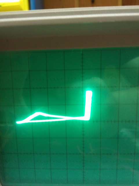

Hallo, ersteinmal vielenDank für all die Antworten! Ich habe jetzt mal beide auf GND geschaltet. Es tut sich aber leider nichts. Es bleibt das Bild. Habe den Componententester mal ausprobiert. Der hat ohne, dass ich etwas angeschlossen habe als Bild eine liegende Acht. Wenn ich mal eine LED anschließe, wird das Bild so: Das ist ja eigentlich nicht schlecht. Aber da ist halt immer noch was anderes drin. Wie seht ihr des? Vielen Dank Gruß Fabi
#3761949
Und wenn du an den Kalibrierausgang gehst?

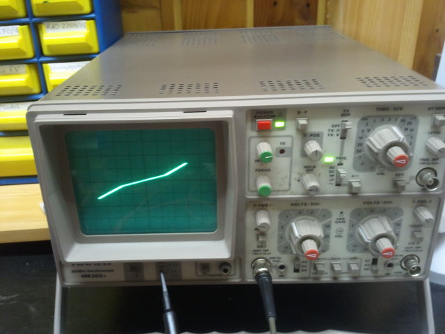

Hallo, habe jetzt noch ein Bild vom Componenttester, wenn nichts angeschlossen ist gemacht. => Bild1 Bild 2, 3 sind Bilder wo ich den Tastkopf an den Kalibrierungsausgang angeschlossen habe. Bild 2 ist mit einer Triggereinstellung von 0,1 ms/div Bild 3 ist mit einer Triggereinstellung von 2 ms/div Vielen Dank schon einmal im Vorraus für eure Bemühungen! Viele Grüße Fabi
#3761999
ist kaputt.
#3762006
Eindeutiger Garantiefall.

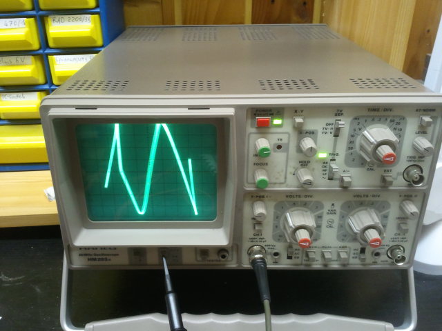

Hallo, oje das klingt nicht schön. Kann man so etwas reparieren? Wo könnte denn da der Fehler sitzen? Vielen Dank Gruß Fabi
> Kann man so etwas reparieren? Generell ja. > Wo könnte denn da der Fehler sitzen? Besorg' Dir per Email von hameg.com die Schaltpläne und fang an zu suchen... . Grüße Löti
#3762222
Schaut ja übel aus, mir ist mal ein Oszi runtergefallen. Sah dann ähnlich aus. Hatte dann bei dem Gerät Bildröhre identifiziert. Mit ner neuen gings dann wieder. Allerding würde ich erst aml schauen ob nicht jemand irgendwo am/im Gerät einen Magneten versteckt hat. Wurde in der Berufsschule ganz gerne am Lehrer Oszi gemacht. :)
#3762234
2.Oszi organisieren und mal die Ablenkplatten oszilloskopieren. Dann weiste wenigstens ob's die Röhre oder die Elektronik ist
Ich würde erst mal die Spannungen im Netzteil kontrollieren. Sowohl auf Höhe der Gleichspannung, als auch auf Brummspannung. Vielleicht ist in einer der Spannungen eine Diode des Netzgleichrichters hochohmig, oder der Netzelco defekt. Hatte ich schon erlebt, und hatte ein ähnliches Fehlerbild. Ralph Berres
Das Netzteil des Scopes ist defekt, da darfst Du mit der Suche beginnen (beginnen lassen). die Bildröhre ist dagegen tadellos in Ordnung (sieht man eindeutig an den Fotos bzw. der Darstellung). Wenn du dennoch nicht weiterkommst, schick mir einfach eine PN über das Forum.
Hallo zusammen, erstmal vielen Dank für die Antworten! Heute morgen habe ich jetzt mein Oszi nochmal angeschaltet. Und die ersten 6 Sekunden wurde eine waagrechte Gerade angezeigt. Nach diesen sechs Sekunden ist es aber wieder auf die gekrümmte => wie vorher im Bild zu sehen, umgesprungen. Kann man mit dieser Tatsache den Fehler lokalisieren. Vielen Dank Gruß Fabi P.S.: Ein Magnet ist nicht dran. Ich habe auch den Oszi mal an einen anderen Ort gestellt.
Fabian Müller schrieb: > Kann man mit dieser Tatsache den Fehler lokalisieren. Ich habe doch schon geschrieben, das es höchst warscheinlich ein Fehler im Netzteil ist. Warum kontrolluierst du das nicht erst einmal? Ralph Berres
