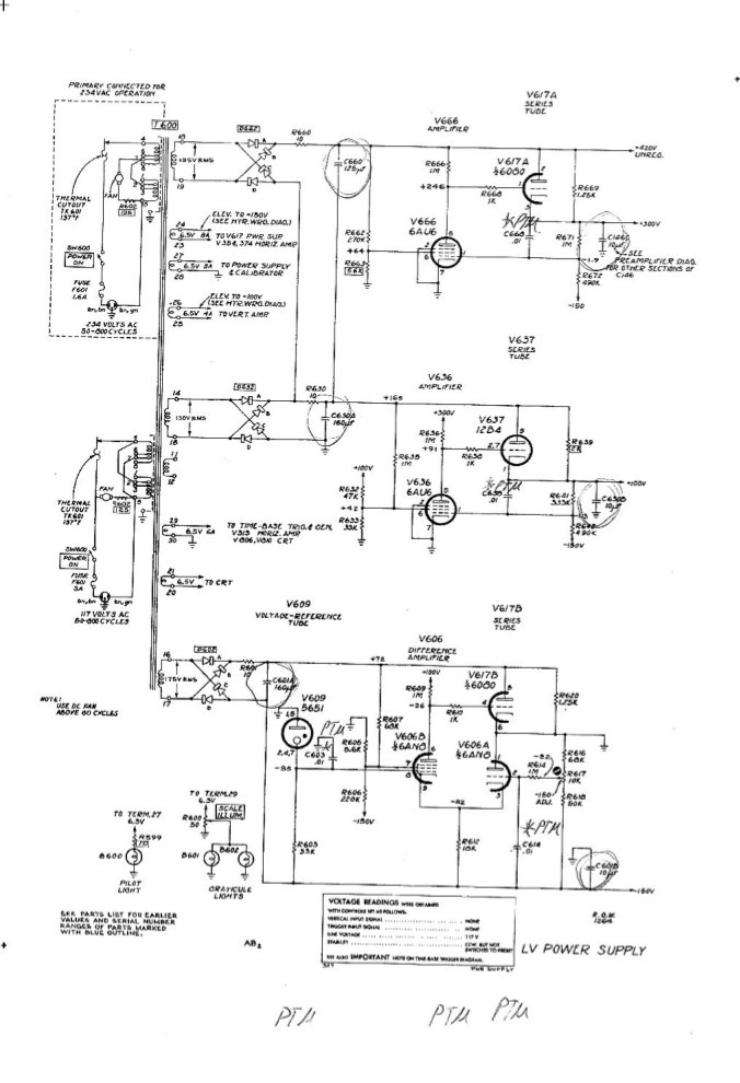

Nun habe ich kürzlich ein Tektronix 317 Oszilloskop geschenkt bekommen.
Da ich anfangs nicht wusste wie alt das Ding ist (und mich noch wunderte
warum es so lange dauert bis etwas auf dem Bildschirm sichtbar wurde),
hat es mich nun doch gepackt (Danke auch an den EEV Blog). Das Tektronix
317 ist aus den Ende 50-iger Jahren und bis oben hin voll mit Röhren.
Da ich am besten in der Praxis lerne, will ich es nun revidieren.
Darunter fällt in erster Linie der Ersatz kritischer Elkos, die
generelle Reinigung und eine Justierung soweit meine Gerätschaften das
erlauben (Multimeter und ev. ein ausgeliehenes Oszilloskop).
Dazu gibt es aber noch einiges worin ich mir nicht so ganz sicher bin,
vor allem da das Tektronix mit noch ganz anderen Elkogrössen arbeitet.
In erster Linie will ich sämtliche Elkos hinter den Gleichrichtern
ersetzen. Spottet ruhig, aber ich will nicht in der ersten Reihe sitzen
wenn diese Alubecher hochgehen weil sie ausgetrocknet sind, schon gar
nicht mit dem ganzen Glas der Röhren gleich davor. Sollbruchstellen
haben die Elkos selbstverständlich keine.

Ich gehe gundsätzlich vom Reichelt Katalog aus. Die Elkos hinter den
Gleichrichtern sind 10uF und 450V. Bei dieser Spannungsfestigkeit geht
es erst bei 16uF los, gleiches auch bei 160uF und 350V, da gibts nur
180uF bei 400V. Sieht da jemand ein Problem? Abgesehen davon dass ich
nun etwa doppelt soviele Elkos einbauen muss, da die meisten Originalen
auch noch Kombinationskondensatoren sind (3x10uF z.B.)

P.S. Ich versuche später noch eine Seite vom Schaltplan hochzuladen.

Laß bitte das Gerät wie es ist. Du bekommst bei Reichelt auch nicht die
Bauteile die Du brauchen würdest.
Es kommt vor, das Elkos platzen, das passiert aber im Allgemeinen nicht
weil die Ausgetrocknet sind, sondern weil Wechselspannung anliegt, das
wiederum ist nur im Fehlerfalle zu erwarten und in Deinem Tek nicht
wahrscheinlich.
PCB gefüllte Kondensatoren riecht man nicht solange sie nicht mechanisch
beschädigt sind.
Du mußt nicht auf mich hören, finde Dich einfach damit ab das Du das
Ding irreparabel zerstörst wenn Du nicht auf mich hörst.
Abgesehen davon würde ich ein Röhrengerät nicht gerade als
Einstiegsprojekt für einen Elektronikneuling favorisieren.
Wenn Dir das  Ding zu unsicher ist verkaufe es wie es ist und suche Dir
was Moderneres.
Gruß,
Holm

Lass die Finger davon, solange sie nicht nachweislich kaputt sind. Die
Qualität der von Tektronix verbauten Komponenten ist um Klassen besser
als der Elektroschrott, den Du heutzutage beim Bastelversand bestellen
kannst.
Falls so ein Elko tatsächlich mal kaputtgehen sollte, dann trocknet er
friedlich ein und richtet keinen Schaden an. Nicht so wie die chronisch
überlasteten SMD-Becher in modernen Schaltnetzteilen.
Kritisch können manche Sorten von Metallpapier-Kondensatoren sein (die
braunen Röhrchen mit dem Teer am Ende). Da sollte mal jemand
draufschauen, der sich mit sowas auskennt. Fotos machen und bei Jogis
Röhrenbude fragen!

OP #3762653
Oh, schon einige Antworten :-)
Aha, inwiefern denn? Ich meine, es handelt sich hier um ein Messgerät
und nicht um ein Radio. Da kann ich mir keine unsaubere Stromversorgung
leisten. Irgendwie hört sich das an als müsste man alles so lassen weil
"Original". Naja, also wenn ich ein oldtimer Auto kaufe, dann ersetze
ich bestimmt die alten Bremsleitungen, Original hin oder her.
Das mit Reichelt und Qualität ist allerdings ein guter Punkt. Ich habe
hier nun Europe Chemi-con liegen, bringens die? Ansonsten habe ich eben
was für die Bastelkiste und schaue noch bei RS online nach was es da im
Angebot hat. Bei Reichelt wars einfach praktisch mit dem Katalog, denn
alle Shops haben eins gemeinsam: Ein absolut grottiges Artikelfiltering.
Da blätter ich lieber im Katalog.
Ich habe mich natürlich schon im Internet über das Tek 317 etwas
informiert, jedenfalls fand ich eine Seite bei dem der Typ gleich von
Anfang an blind die Elkos und Filterkondensatoren ersetzt hat, nebst dem
er das ganze Scope mit Reinigungsmittel eingepinselt, mit Reinwasser
gewaschen und im Ofen ausgebacken hat. Soweit reicht mein
Selbstvertrauen allerdings noch nicht, ich bleibe da wohl vorerst beim
Kontaktspray ;-)
Nun gut, ich kann es ja mal im Originalzustand noch messen
(Referenzspannungen) nach der Grundreinigung, aber für ESR Werte habe
ich leider kein Messgerät. Wenn ich ein zweites Scope hätte, könnte ich
ev noch die Sauberkeit der DC Spannung kontrollieren, ich denke nicht
dass es eine gute Idee ist das 317 dafür zu nehmen um an sich selbst zu
messen...
Da wär noch was: Auf der Primärseite vom Trafo gibt es noch eine
Lötbrücke für die Eingangsspannungen, diese ist nun auf 210-230V
gesetzt. Es wäre noch 220-240V möglich. Ist das Sinnvoll die umzulöten?
Schliesslich war damals noch 220V üblich, heute sind es 230V. Das dürfte
auf der Sekundärseite dann doch für Entspannung sorgen (und eventuell
die Röhren schonen).
Definitiv: Ja.
Sofern Du nicht in eimen abgeschiedenen Dorf lebst, an dessen Steckdosen
nur 210..220V ankommen wegen der Leitungslänge.
.. die dann weitere 30 Jahre durchhalten .-)

Super, vielen Dank für die Antworten und Links. Ich habe mich schon
etwas eingelesen, auch in die Anleitungen von Herrn Ohmberger. Von
Voelkner habe ich bisher nur einmal bestellt, aber das gesamte Sortiment
noch nicht genau durchgeschaut. Meine Lötstation haben sie jedenfalls
schnell geliefert.
Ich habe noch die Kohlespuren am Hochspannungsausgang weggeputzt und
alles wieder sauber verlötet, da muss es einen saftigen Überschlag
gegeben haben. Sogar eine der Röhren hat richtig Patina abbekommen.
Nun habe ich das Tek nochmals gestartet und ein paar Tests gemacht. Es
scheint als würde der Trigger gar nicht funktionieren, die Anzeige
"schwimmt" mir immer davon und lässt sich nur im uncalibrated Modus
einigermassen einstellen bis es dann wieder beginnt zu driften.
Zudem kommt aus dem Gerät ein eher mitteltöniges Zirpen mas meiner
Meinung nach nicht gesund klingt.
Demnach werde ich mich wohl vom Netzteil her durcharbeiten müssen.
Praktischerweise ist alles fliegend verdrahtet (mit Keramikrechen) und
daher kann ich sämtliche Umbauten reversibel gestalten.
Die Elkos die ich nun habe sind von Europe Chemi-con. Kann man sich auf
diese Marke verlassen? Es ist wie gesagt für ein klassisches Netzteil
(Trafo, Gleichrichter, Filter). Richtig altbacken, keine moderne
Micky-Maus Elektronik. Die Folienkondensatoren sind dann von Wima.
