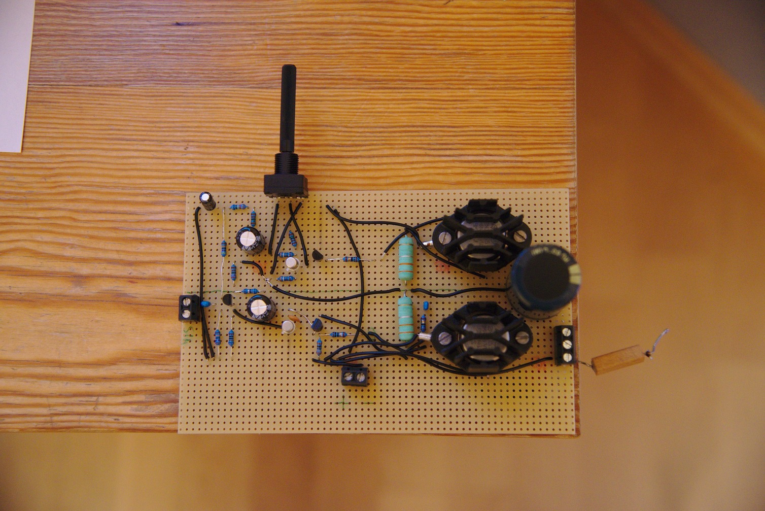

ich habe die letzten Tage versucht, diese Gegentaktendsutfe nachzubauen:
http://www.electroschematics.com/269/audio-power-amplifier-60w-with-2n3055/
Simuliert habe ich das ganze vor dem aufbau in NI - Multisim, dort
funktionierte es einwandfrei.
Ich habe das ganze nun nachgebaut, mit einem Fehler, der 100-300Ohm
Widerstand, der von dem Emitter vom BC286 zum positiven
Lautpsrecherausgang geht, habe ich vergessen.
Ich habe statt dem BC212 am Eingang einen BC638 genommen.
Wie dem auch sei, hinter dem BC638 am Eingang habe ich kein Signal mehr.
Der Spannungsteiler auf der Basis vom Eingangstransistor Teilt mir gut
auf 25V, sobald ich da jedoch nen Signalgenerator anschließe dropt die
Gleichspannung auf 5V. Weder auf dem Emitter, noch auf der Basis ist
dann ein Signal vorhanden.
Irgendwer eine Idee, wo ich suchen kann?
Multimeter, Oszi, Signalgenerator und co vorhanden.
Danke! :)

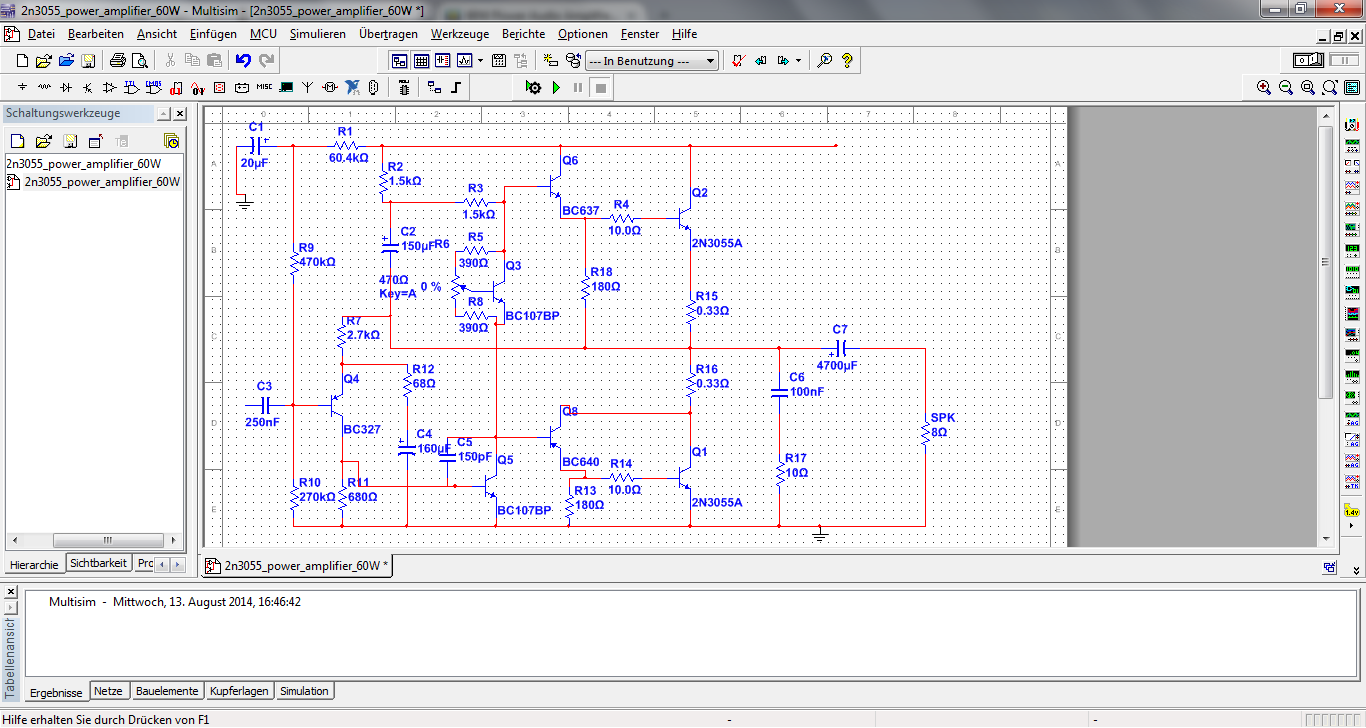

Ich habe meine Abgezeichnete Zeichnung mal angehängt, die Beschriftung
der Bauteile sollte die Erklärung erleichtern.
>wo genau entstehen denn die 25V bzw. 5V?
Die 25V entstehen zwischen R9 und R10, also auf der Basis von Q4.
>Hast du die Ausgangsspannung des Signalgenerators kontrolliert?
Ja, ich habe am Oszi 2 Kanäle, am 1. überprüfe ich den Ausgang vom
Signalgenerator, und am 2. den Ausgang von der nicht-versärkenden
Endstufe.
>Der BC638 ist nicht optimal für die Eingangsstufe, da er bei dem niedrigen
Kollektorstrom möglicherweise eine zu geringe Verstärkung hat.
Ich habe den BC638 getauscht, da ich dachte er sei defekt. War er nicht.
Jedenfalls steckt statt dem BC638 nun ein BC327 drinnen, da ich diese
vorrätig hatte. Die Schaltung ist dementsprechend angepasst.
>Welcher Wert hat bei dir dessen Emitterwiderstand und wie hoch ist
Spannungsabfall daran?
Du meinst R7? Der wäre 2,7kOhm.
>Am Emitter müsste etwa 50% der Betriebsspannung liegen.
Das ist richtig, dort liegen ~25V an, also genau die Hälfte von 50V.
>Als BC286 und BC287 hast du die Originaltypen eingesetzt?
Nein, einen BC637 und einen BC640, siehe aktuelle Zeichnung.

von dolf (Gast)
von Old P. (Gast)
am Emitter des 1. Transistor liegt auch nur die Gegenkopplung. Wenn,
dann liegt das Signal am Kolektor.
Wenn die Basisspannung dropt und auch noch ein Transistor warm wird,
dann schwingt Dein Aufbau. Zeig den doch mal.
Old-Papa

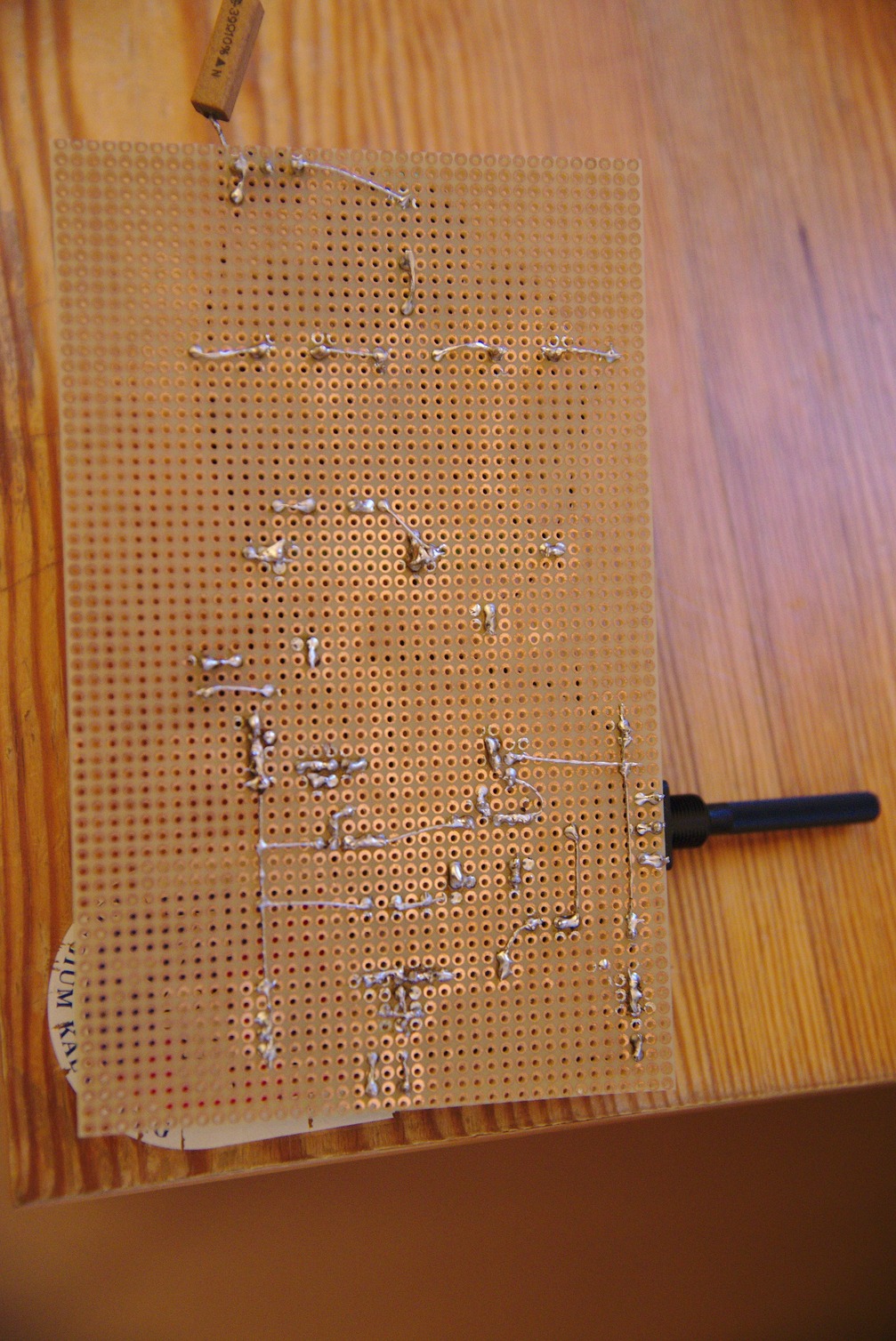

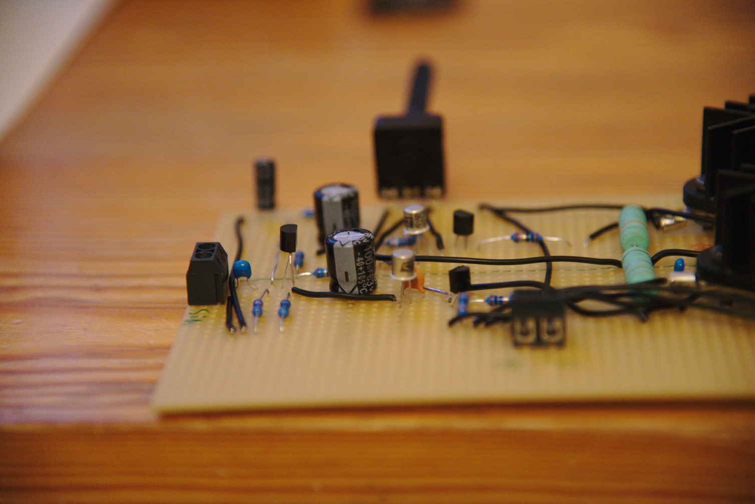

Ich habe 3 Bilder angehängt. Reichen die? Ich habe eigentlich alles
Stück für Stück nach der Zeichnung in Multisim nachgestückelt.
von Yagan Ζ. D. (yagan)
bei deiner Simulationsschaltung sind Emitter und Kollektor von Q8
vertauscht, was die Schaltungsfunktion stark beeinträchtigt.
Die Aufbau der Schaltung ist akzeptabel, aber die thermische Auslegung
ist total unterdimensionert.
Bei 50V brauchen Q5, Q6, und Q8 unbedingt Kühlung. Die Kühlkörper für
die 2N3055 reichen vielleicht gerade mal für eine Ausgangsleistung von
10W.
Zum Testen würde ich aus Sicherheitsgründen die Betriebsspannung auf 30V
oder niedriger senken.
Yagan

>bei deiner Simulationsschaltung sind Emitter und Kollektor von Q8 vertauscht, was
Du hast recht, und so ist es auch in meinem Aufbau. Ich werde den
Transistor richtig verlöten, und danach nochmal berichten.
von erma (Gast)
Nachtrag: Im echten Aufbau ist der Transistor richtig herum eingelötet,
in meinem Ausdruck ist er auch noch richtig herum, scheibar habe ich den
in meinen nachträglichen Versuchen mit Multisim vermurkst.

Signal. Doch soblad ich einen 10Ohm widerstand anschließe (welcher einen
Lautsprecher simulieren soll) ists aus. Selbst wenn ich den Außgang
kurzschließe nimmt die Endstufe absolut keinen Strom auf, nur ein
bisschen Ruhestrom.
Ist das eine brauchbare Information?
Gruß,
erma
von Michael_ (Gast)
Lass das mit dem Ausgang kurzschließen!
Nimm zum testen einen Widerstand von 50 Ohm.
Kann es sein, das du bei den 3055 Basis und Emitter vertauscht hast?
von erma (Gast)
Nicht ganz, aber ja, ich habe mich bei den beiden 2N3055 beim
anschließen mit ner Ader vertan, ja. Aber nicht bei der Belegung,
sondern ich hab in meinem Brücken-wirrwar nicht mehr den richtigen
Kontakt erwischt.
Nun funktioniert das Ganze auch.
Danke an alle helfenden! :)
erma
