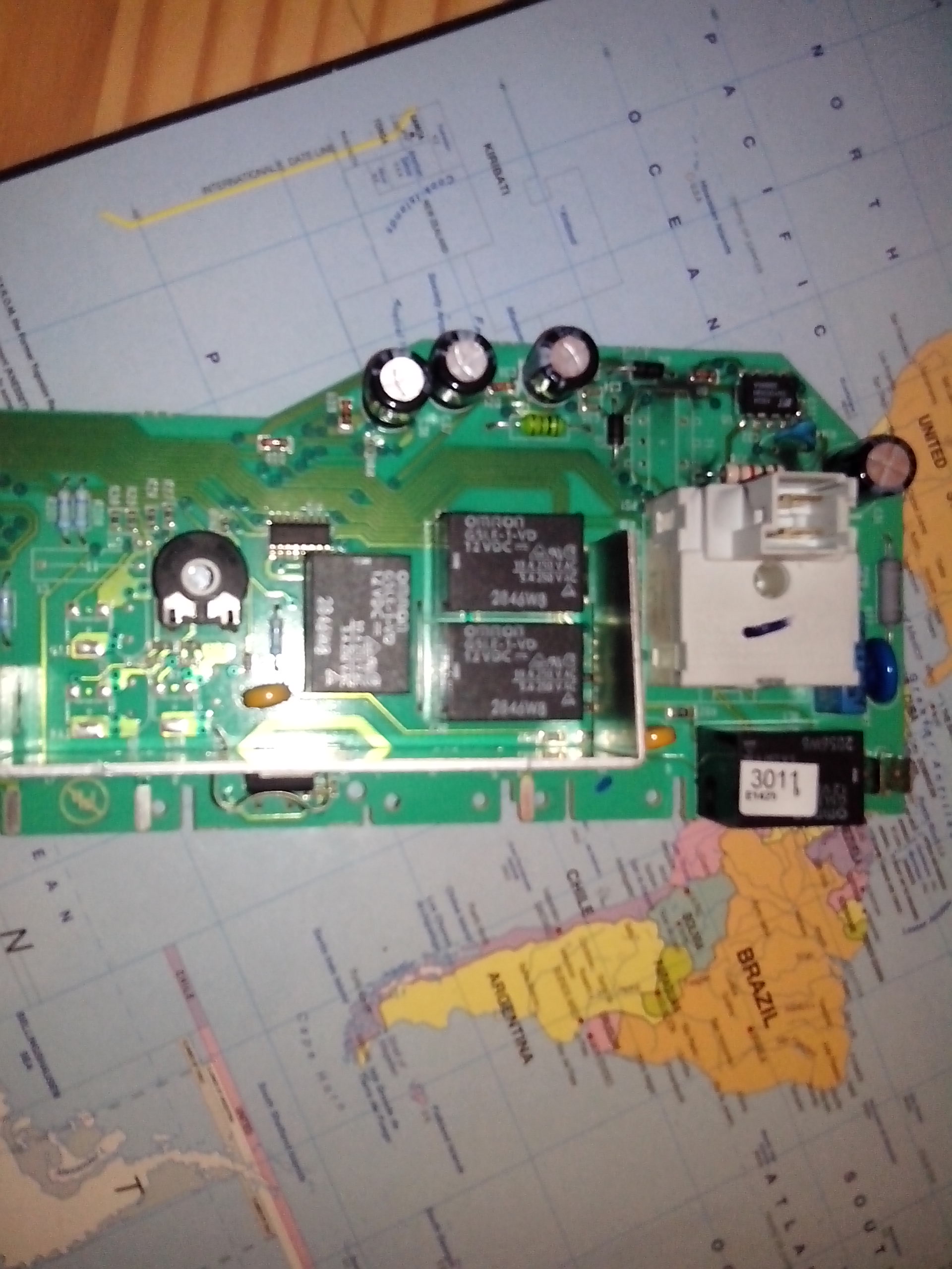

ich habe ein Problem mit einer Waschmaschine von einem Bekannten.
Wenn ich bei der WM ein Programm auswähle und es starte klackt nur
MANCHMAL ein Schütz doch selbst das geht in kürze wieder aus. Ich habe
die WM mal außeinander gebaut und mir mal die Steuerung angesehen da ist
mir folgendes aufgefallen: Der Trafo scheint defekt zu sein denn sein
komplettes Umfeld war mit Raus und Huß bedeckt außerdem haben laut
Internet andere das selbe bei ihrer WM festgestellt. Weiss jemand was
das für ein Trafo ist bekommt man dafür Ersatz.
Alter ist unbekannt.
LG

Das wird kein normaler 50Hz Trafo sein, sondern einer mit Ferritkern.
Auf dem Bild sieht man es nicht, oder mein Bildschirm hat eine zu
schlechte Auflösung.
Zugehörig ist der IC daneben. Für so was braucht man schon etwas
Erfahrung um das reparieren zu können.
Für Messungen wäre ein Trenntrafo angebracht, es sind immerhin 230V~ und
mehr als 300V= in dem Bereich vorhanden.
Also Trafo wieder einbauen und messen ob am Elko beim IC Spannung
vorhanden ist. Aber nochmal "300V=", nicht lustig wenn man da ankommt.

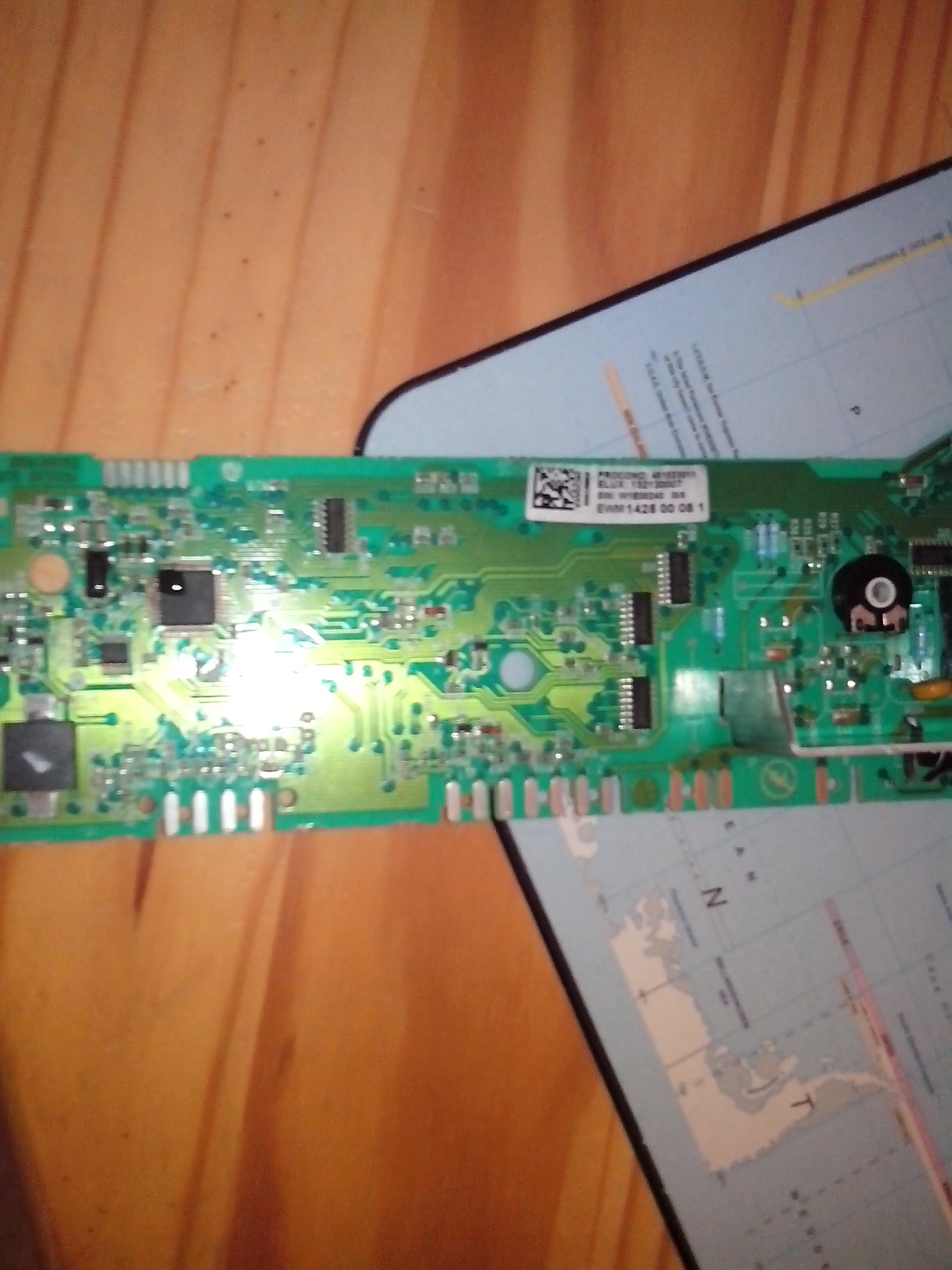

@ ich (Gast)
Nutze die Makrofunktion!
Jedes Gerät hat solch eine Funktion, selbst dein Handy.
Mache eine Sichtprüfung ob dein Bild gut aussieht, schneide den
wichtigen Teil den du zeigen möchtest aus dem Bild raus und optimiere
die Größe und Qualität des Bildes.

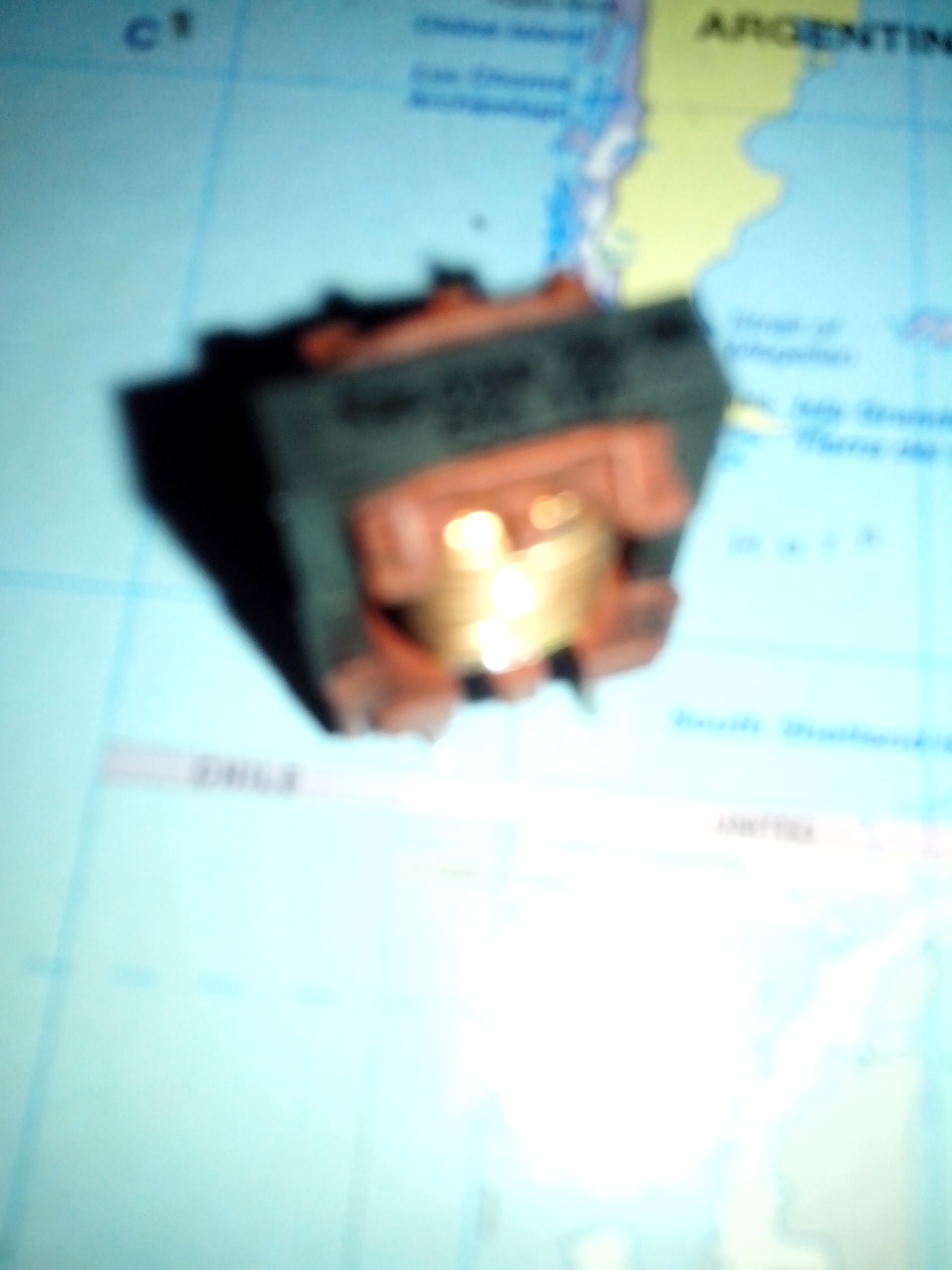

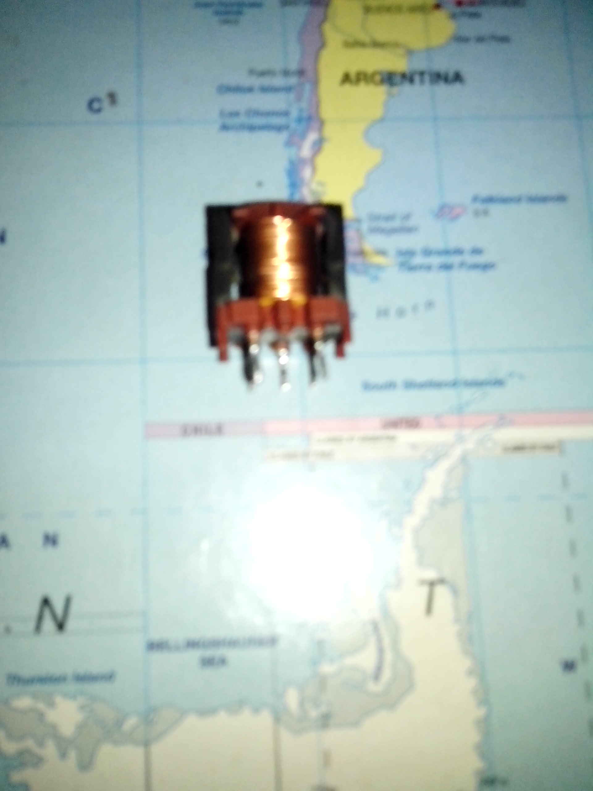

woher hast du den trafo? auf der Platine kann man nicht erkennen wo der
gessesen haben könnte. Deine Fotos sind müll.
Schaltnezteiltrafos gehen sehr selten kaputt. der schmutz dadrum ist
staub und ähnliches welches durch statische aufladung des trafos
angezogen wurde.
Meistens gehen irgendwelche elkos oder Halbleiter kaputt.

> Weiss jemand was das für ein Trafo ist bekommt man dafür Ersatz.
Es ist der Trafo für ein Schaltnetzteil und du bekommst ihn von einer
heilen Platine einer ansonsten defekten baugleichen Waschmaschine. Da
könnte man auch die ganze Platine übernehmen.
Vor dem auslöten hättest du ja mal messen können, welche Spannung
rauskommt.

Servus
ich hab mir mal den Typ deiner Matura im Inet angesehen (Fotos). Leider
ist meine Zeit beim Quelle Kundendienst schon 4 Jahre her, aber auf den
ersten Blick dürfte die Maschine eine Beko / Fagor oder Gorenje sein,
möglicherweise aber auch ne elektrolux wobei ich vom ersten Blick auf
die Bedienblende E-Lux ausschließen würde. Wenn die Elektronik so
aussieht war in 90 % aller Fälle der PTC in der Türverriegelung die
Ursache. Der schlägt durch und killt die Elektronik (weggebrannte
Leiterzüge). Wenn ich mich richtig erinnere ist da ein Thyristor der das
ansteuert. Obs da Bauelemente einzeln gibt weiß ich nicht, wie haben
generell nur komplette Elektroniken bekommen (Leiterzug flicken ist laut
der Hersteller aus Sicherheitsgründen verboten)
Gruß René

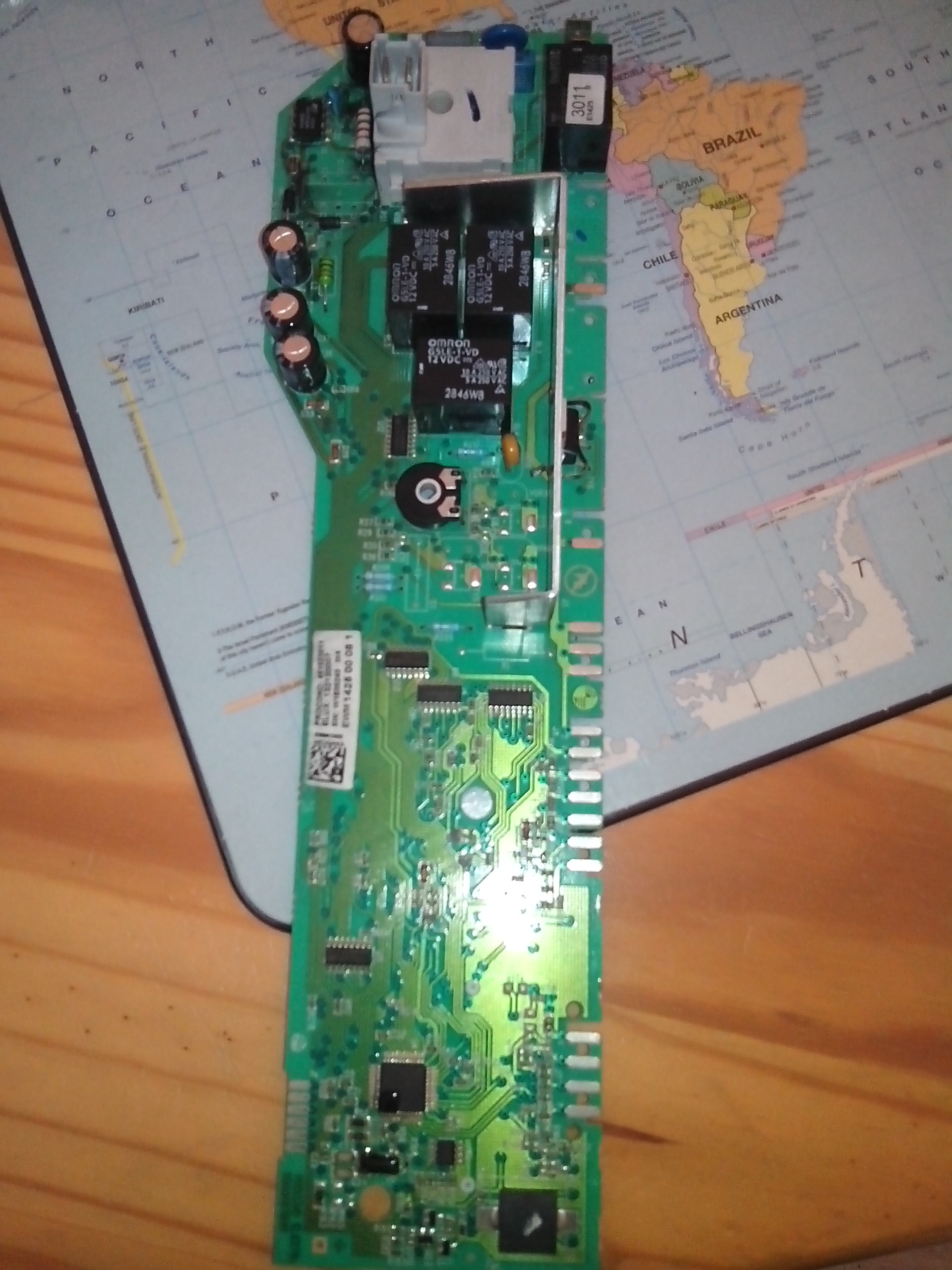

Vieleicht erst mal die Spannungen messen bevor man alles
auseinanderreisst.
Das mit der Verriegelung wurde schon gesagt.
Was auch gerne mal passiert sind kalte Lötstellen an den Relais für
Heizung u.A. Dank dem bleifreien Löten oft nicht mal mit ner Lupe
erkennbar.
Dagegegen hilf einfach mal alle Relaisstifte nachlöten.
Wie alt ist die Maschine. Die Relais sind Consumerteile und so auf kippe
dimensioniert, daß sie nach etwa 8 Jahren erhöhte Kontaktwiderstände
haben und ausgetauscht werden sollten. Sonst kommt der Tag wo die
Kontakte kleben oder das Relais sich auslötet.
