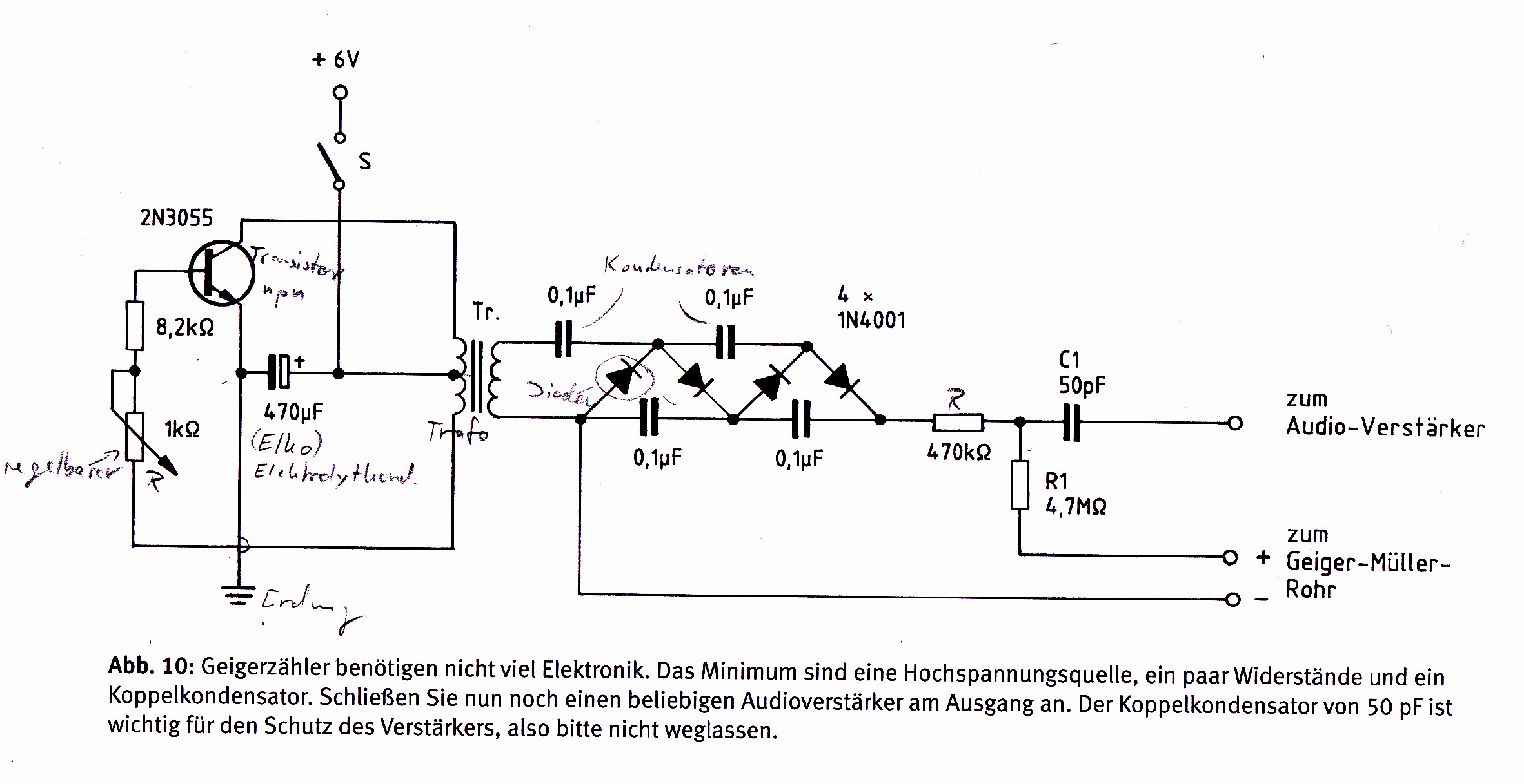

Wie oben im Schaltplan ersichtlich, versuche ich mich am Bau einer
möglichst einfachen Schaltung, ohne IC’s oder kompliziertem
Schnick-Schnack. Bisher habe ich schon den „linken“ Teil der Schaltung
bis zum Trafo gebaut, jedoch (und hier sitzt das Problem) will meine
Schaltung einfach nicht funktionieren. Nachdem auf dem Plan kein
spezieller Trafo angegeben war, habe ich mir einen selbst auf einen
Ferrit Schalenkern gewickelt:
(Primär 17 Windungen 0,2mm; Feedback 17 Windungen 0,2mm; Sekundär 550
Windungen 0,1mm),
jedoch weiß ich nicht ob es mit diesen von mir ausgesuchten Werten
überhaupt funktionieren kann. Ich benötige für mein  SBM-20 Zählrohr
etwa 400V, der Trafo müsste als 200V aufbringen, die dann von der
Hochspannungskaskade verdoppelt werden (laut Anleitung in meinem Buch).

Die beiden primärseitgen Trafowicklungen müssen phasenrichtig
angeschlossen sein, sonst schwingt der Transistor nicht. So wie die
beiden Wicklungshälften gezeichnet sind, müssen sie auch verlaufen, also
beim Wickeln entweder beide Drähte gleichzeitig wickeln und das Ende der
einen mit dem Anfang der anderen verbinden. Oder nacheinander, dann ist
die Mittelanzapfung so wie gezeichnet.

von Fingers Freund (Gast)
Die Sekundärwicklung ist egal. Wieso der Autor allerdings so einen
riesigen Transistor einsetzt - der hieß früher gern mal "Arbeitselefant"
Finger nimmt einen kleineren, der hat auch weniger Stromverbrauch. So
eine Schaltung kann man normalerweise tagelang aus einer Batterie
speisen.

1.Hier gibt es schon einen ellenlangen thread über einen Geigerzähler,
der von Pollin geliefert (wurde,wird?). Den solltest Du mal durchlesen.
Also die Wandlerschaltung oben sollte man im Zoo ausstellen. Da gibt es
tausend bessere.
2.1N4007 sind für Netzspannung brauchbar, bei Schaltnetzteilen sind sie
zu langsam. Da sind schnell schaltende Dioden besser.
3. 2N3055 bei einem Wandler, der unter 1 W Ausgangsleistung bringen
soll? kicher! Dafür viel zu groß und zu langsam.
4. Übertragungsverhältnis 1:1 zwischen primär- und Rückkopplungswicklung
nimmt man nur, wenn man zufällig einen solchen Trafo hat und keinen
andren.
So etwa 5:1 passt da schon besser.
5. Erzähl mal was über den Ferrit-Schalenkern (Größe, Luftspalt,
Kernmaterial, falls Du es weißt) Dann könnte man einen Vorschlag machen,
wie die Wicklungen aufgebaut sein könnten.

Nico H. schrieb:
> Worauf muss ich beim Bau einer Schaltung besonders achten?
Sie wird nicht funktionieren.
Die 1N4001 halten nur 50V aus, 4 zusammen also 200V, das reicht niemals
bis zu den 400V deiner Röhre oder den 750V laut Beschreibung.
Du bist einem Fake im Internet aufgesessen.
Der 2N3055 begrenzt zudem die Frequenz erheblich, das will man
eigentlich nicht haben, ausserdem sind für ihn die 8k2 zu viel. Im
Original war sicher mal ein anderer Transistor drin. Auch fehlen
Spannungsfestigkeit der Kondensatoren und Erdung der Sekundärseite.
Diese Schaltung ist erheblich seriöser:
http://www.sprut.de/electronic/pic/projekte/geiger/index.htm

von Falk B. (falk)
Wenn gleich auch ein Oszillator mit nur einem Transistor möglich ist,
sind mir Gegentaktschaltungen irgendwie sympathischer ;-)
Der bekannte Royer-Converter kann so einen Trafo mühelos treiben, 2x
BC337 reicht, man braucht nur einen halbwegs passenden Trafo.

laut Messgerät 2 etwa 26 Volt. (Messgerät 2 ist ein paar Jahre älter,
falls das etwas ausmacht..?)
Woran könnte dieser Mess-Unterschied liegen?
Warum ändert der Poti praktisch nichts an der Spannung?
Wie kriege ich eine Sekundärspannung von nur etwa 200 statt 347?
Würde die Kaskade (wenn ich sie einbaue) die Voltzahl verdoppeln?
Wie kriege ich den Tafo dazu dass er aufhört wie ein Tinitus zu
pfeifen? :D
Von welcher Schaltung sprichst Du jetzt?
Ist ein wenig durcheinander geraten.
von Nico H. (Gast)
Diese Schaltung
Warum hörst Du nicht auf die gut gemeinten Ratschläge?
Das ist Dinosaurier Technik;-)
von wissbegierig (Gast)

längere Zeit laufen.
von Peter R. (pnu)
Zum gefährlich - Sein gehört nicht nur die Spannung sondern auch die in
den Kondensatoren gespeicherte Energie. in dieser Schaltung wirds nur
ein bisschen bitzeln, wenn man bei den 0,1µF in der Spannungskaskade
bleibt.
Der Unterschied in den Spannungsmessungen kommt daher, dass solche
Messgeräte meist nur mit Gleichspannnung oder 50Hz-Sinus zurechtkommen.
Bei den Spannungsformen an einem Sperrwandler sind solche Überraschungen
zu erwarten.
Bei Deinem Sperrwandler geschieht der Kippvorgang anscheinend dadurch,
dass der Ferrit gesättigt ist. Oder dadurch, dass die CB- Sperrschicht
des 2N3055 die Spannung wie eine Z-Diode begrenzt. Solange der
Basisstrom größer ist als eigentlich benötigt wird, hat er dann wenig
Einfluss auf das Kippen des Wandlers.
Eine Vervielfacher-Kaskade besteht aus Gruppen mit zwei Dioden und zwei
Kondensatoren. In jeder Gruppe entsteht eine Gleichspannung von etwa Uss
der Sekundärwicklung. In der Schaltung sind zwei solche Gruppen, also
wird die Spannung gerade verdoppelt. Wenn man sie genauer haben will,
nimmt man im einfachsten Fall eine Z-Dioden-Kette an der Hochspannung,
wie sie in einigen bisher gezeigten Schaltungen zu sehen ist. Damit
dürfte man so etwa auf 10 bis 20 Prozent Genauigkeit kommen. Wenn man
Strom sparen will kann man zusätzlich den Basiswiderstand erhöhen, indem
man etwa einen 10kOhm-Trimmer nimmt.
von Stefan F. (Gast)
Wie du siehst, ist die Schaltung Kacke, da sie sich schlecht regeln
lässt. Mit dem IC wäre das nicht passiert.
von 2N3055 (Gast)
Das ist auch keine "Regelung".
Mit dem Poti wird primär der Arbeitspunkt des Transistors eingestellt.
Das bedeutet er wird heiß, wenn er aus Schaltbetrieb läuft, oder der
Dino arbeitet halbwegs vernünftig im Schaltbetrieb.
Dann stellt sich in Abhängikeit vom Rest , hauptsächlich Trafo eine
Spannung ein.
Fertig...
von Patrick (Gast)
Nico H. schrieb:
> Diese Schaltung
Gibt es da eine Quelle dazu? Wer zeichnet denn solche verkorksten
Schaltpläne? Gerade bei dem Teil um die Primärspule herum bekommt man ja
Knoten im Gehirn.
Mir ist es übrigens nicht gelungen, diese Schaltung in der Simulation
zum Schwingen zu bringen.
MaWin schrieb:
> Falk Brunner schrieb:
>> UNSINN! Bei konstanter Last, und die hat man hier, ist auch die
>> Ausgangsspannung konstant!
> Unsinn, die Eingangs/Versorgungsspannung schwankt bei Batteriebetrieb um
> den Faktor 1:1.6, und damit bei ungeregelten auch die Ausgangsspannung. Die Last
ist nur konstant, wenn die Strahlung 'konstant' ist.
Patrick
von Falk B. (falk)
@ Patrick (Gast)
>Die Last ist nur konstant, wenn die Strahlung 'konstant' ist.
Nö. Die Last des Zählrohrs ist gerade für DIESE Schaltung praktisch
vernachlässigbar, die Leerlaufverluste der Schaltung liegen deutlich
höher.
Das Zählrohr hängt über 4,7MOhm an der Hochspannung. Es selber stellt
einen Kondensator von vielleicht 5-10pF dar, der bei jedem
Strahlungsereignis entladen wird. Bei mal grob geschätzt max. 10
Entladungen/s und 400V sind das gigantische 8µJ bzw. 8µW bzw. 20nA
mittlerer Strom.
Und es gilt immer noch.
Beitrag "Re: Seminararbeit - Geigerzähler - Wechselspannung"
Falls es jemanden interessiert:
Die Schaltung stammt aus dem Buch "Experimente mit Radioaktivität" von
"Günter Wahl" aus dem Francis Verlag.
UPDATE:
ich nehme nach und nach Windungen von der Sekundärseite um auf meine
200V zu kommen.
Hallo nochmal,
nachdem meine Krokodilklemmenschaltung bis jetzt gut lief habe ich mich
entschlossen sie auf eine Platine zu löten. Jetzt allerdings bin ich mir
nichtmehr sicher ob es richtig ist wie ich den Poti anschließe.
Muss ich einfach den Schleifkontakt sowie einen (egal welchem?) der
Aussenkontakte anschließen? (Und ein Anschluss bleibt leer?)
Irgendwie habe ich gerade 'nen Blackout und will nicht riskieren etwas
falsch zu machen :-/
von G. H. (schufti)
Im prinzip ja, aber gewöhnlich läßt man "den anderen" nicht leer sondern
verbindet ihn - wie auch in deinem Schaltplan erischtlich - mit dem
Schleifer zusammen.
Habe ich gemacht, vielen Dank!
Könnt ihr mir das erklären??
Sobald ich die Sekundärspule mit einem Widerstand von ein paar hundert
Ohm kurzschließe schwing gar nichts mehr. Woran liegt das denn? Oder
habe ich nur falsch gemessen?
Ich wollte ein paar Widerstände verwenden um mit dem Ohmschen Gesetz die
Spannung der Sekundärseite zu ermitteln.
