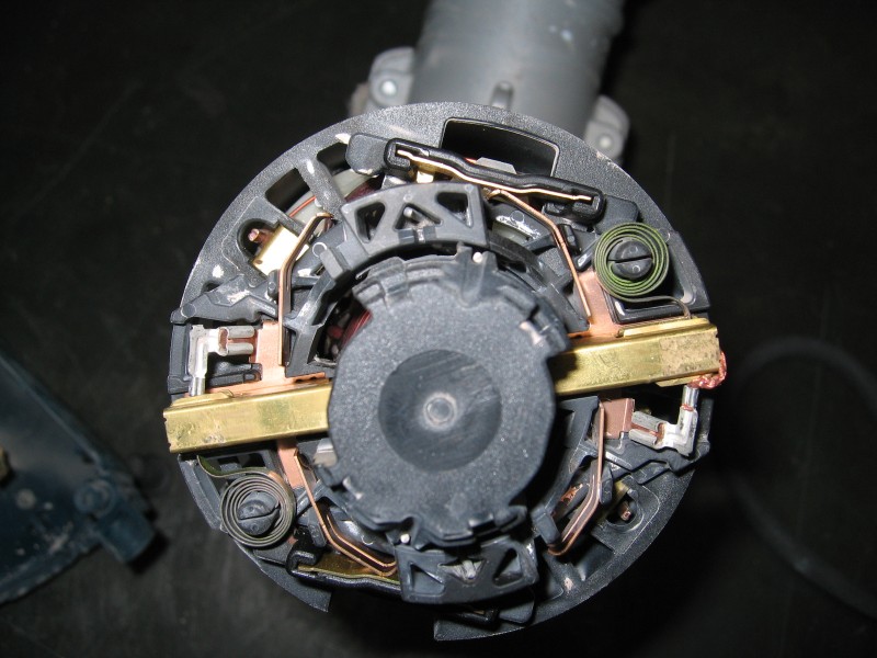

Die Richtungsumschaltung bei dieser Maschine geschieht durch eine ca.
90°-Drehung des gesamten Aufsatzes um den Kommutator herum, inkl.
Kohlen.
Dabei kontaktieren jeweils 2 Kupferfedern auf jeweils 2 verschiedene
Gegenkontakte die fest am Motor angebracht sind. Mal auf einem Paar, mal
auf dem Anderen.
Heute Abend kann ich nochmal zwischen Kohle und Anschlussklemme messen.

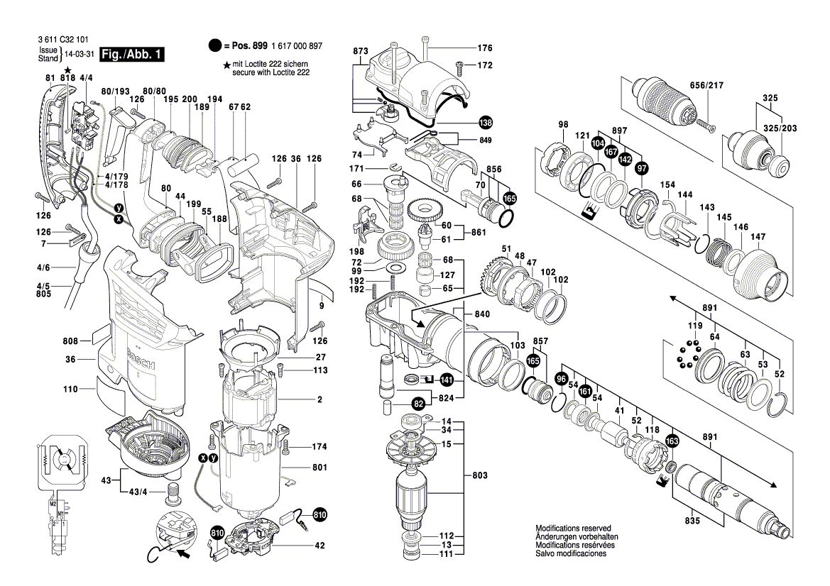

Ich habe schon bei Bosch nach einer Zeichnung gesucht um Details im
Motor besser erkennen zu können, aber genau diese Maschine scheint es
nicht zu geben. Sie ist dürfte max. 7 Jahre alt sein, da auf dem Koffer
irgendwas mit "Bosch 19.. bis 2007" steht.
Der Typ ist: "GBH 4-32 DFR" Sachnummer: 0611332100
Nichts bei Bosch zu finden.

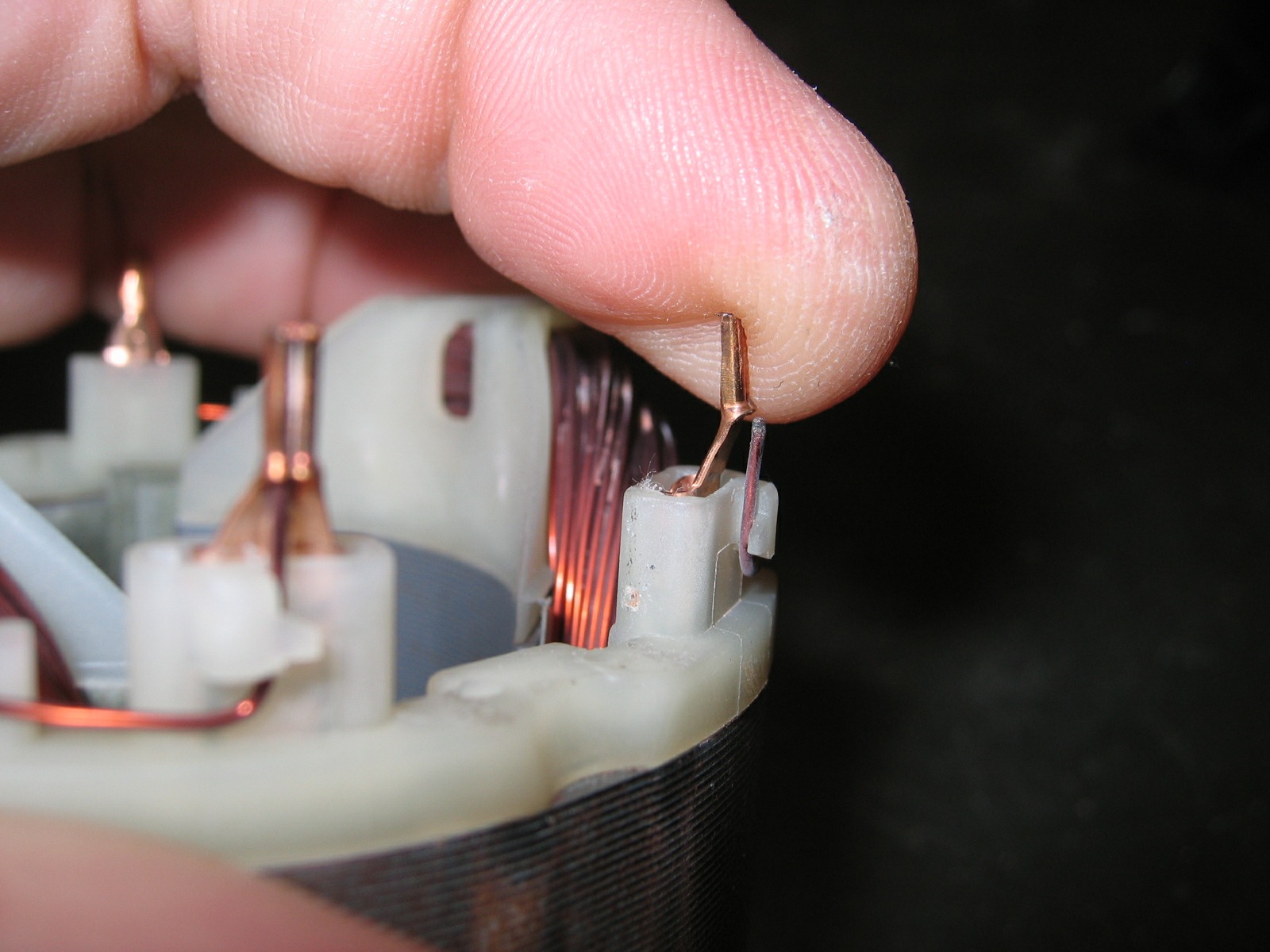

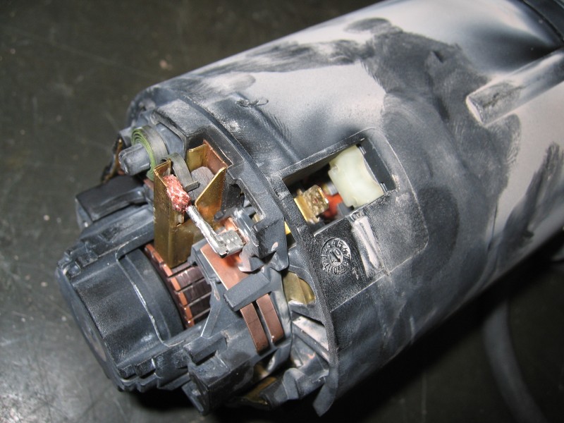

Guten Morgen,
so ich habe jetzt gestern nochmal alles RICHTIG durchgemessen. Jetzt
weiß ich auch, dass mein Multimeter im Widerstandsmessbereich am
Drehschalter einen Wackelkontakt hat. Möchte mich dann auch gleich
ausdrücklich entschuldigen, das ich euch hier auf die falsche Fährte
gelockt habe. War wirklich nicht meine Absicht. Aber ich ärger mich über
mich selbst wohl noch mehr.
Dafür gibt es jetzt Bilder und doch noch die passende
Explosionszeichnung zu dem Gerät.
Also aktueller Stand: Zwischen den Kohlen messe ich immer ca. 3-4 Ohm.
Von EINEM Motoranschluss zu EINER Kohle messe ich 0 Ohm, vom gleichen
Anschluss zur anderen Kohle dann wieder 3-4 Ohm (Durch den Anker
hindurch).
Vom Zweiten Motoranschluss kann ich zu beiden Kohlen keine Verbindung
feststellen. Dort scheint wie von Old-Papa vermutet, eine defekte
Feldwicklung zu liegen.
Ich werde die Tage das Ersatzteil Nr. 2 "Polschuh" bestellen wo ja die
Feldwicklung integriert sein sollte und hoffen, dass dann wieder alles
läuft.
Gibt es sonst noch was, was ich beachten sollte?
#3765142
Moin!
Hast Du den Stator mal ausgebaut und gemessen, daß er wirklich keinen
Durchgang mehr hat? Ich hatte schon mal eine blaue Bosch, an der eins
von den stromführenden Messingteilen an der Bürstenbrücke an einer
Biegestelle durchgebrochen war.
Carsten

hast du mal die Kupferblechteile untersucht? Ich hatte genau an soeinem
schon einen Bruch, mitten im Kunststoffhalter (war aber eine Kress). Von
außen nicht zu sehen, aber kein Durchgang.
Old-Papa

Den Motor selbst habe ich noch nicht zerlegt, aber das werde ich wohl
heute Abend machen.
Dann werde genau die Stelle der Unterbrechung im Stator suchen und auch
feststellen, ob es in der Zuleitung oder im Stator selbst ist.
@Udo
Die Kohlen sind wie neu, da fehlen vielleicht 3-4mm. Das sieht man auf
dem Bild "Seite". Dort erkennt man, dass die Kohle den Halter noch fast
komplett auffüllt und nicht sehr weit im Halter nach unten gedrückt ist.
Der Kommutator ist sehr sauber und zeigt keine Laufrillen. Da gehe ich
im ausgebauten Zustand einmal kurz mit feinstem Schmirgelpapier drüber
und puste es wieder sauber, mehr ist da wohl nicht nötig.

Daher bitte: Welche Teile sollte ich nach ca. 7 Jahren regelmäßiger
Benutzung noch austauschen? Bitte am einfachsten die Teilenummer aus dem
Plan nennen.
Danke

Gast #3765441
 > Verbindung feststellen. Dort scheint wie von Old-Papa vermutet,
 > eine defekte Feldwicklung zu liegen.
Die Feldwicklung muss nicht defekt sein, es reicht, daß einer
ihrer Drähte schlecht gekrimpt wurde.
Gast #3766016
Das wars! Einer der Drähte ist direkt am Rand der Verkrimpung
abgebrochen.
Die 2 einzelnen äußeren Wicklungen haben je 2,6 Ohm
Der abgerissene Draht wurde neu verbunden und das Gerät geht wieder!
Danke an Alle für Eure Unterstützung.

Hier liest man immer wieder von Kollektor abdrehen oder mit
Schmirgelpapier abschleifen. Ein Kollektor der keine Riefen hat und
blauviolett aussieht ist so wie er sein soll. Siehe Bild. Übrigens: die
"Drähte" sind hier auch gelötet. Allerdings mit 1000Watt-Lötkolben.
debe
