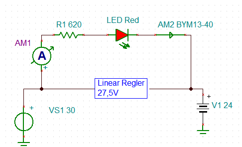

von Manni (Gast)
ich möchte eine LED + Widerstand + Diode zwischen eine feste Spannung
und den Akku klemmen. Jetzt möchte ich wissen ob ich den LED Strom auf
eine min. Batteriespannung von 0V oder die Tiefenentladespannung
auslegen soll.

von Manni (Gast)
danke danke. Ich habe schon einen Tiefenentladeschutz drin. Aber die
Selbstentladung ist ja nicht aufzuhalten.
Hier ist die Idee der Schaltung, vielleicht wird dann auch die Auslegung
deutlich:
Wenn ich jetzt von einer Batteriespannung von ~19,2V als Minimum
ausgehe, dann fließt ein Strom unter 20mA.
20mA ist der maximal Strom der LED.
Wenn ich aber von 0V ausgehe, fließen über 20mA. LED Kaputt.
Gegen 27,5V sollte die LED ausgehen.
Bist du sicher?
20mA sind so eine Art "Naturkonstante". Jeder berechnet sich seine
Vorwiderstand für die LED mit diesem Strom. Frühestens dann schaltet er
sein Hirn ein.
Du brauchst eine Konstantstromquelle für die LED. Such mal nach LM334...
Ich würde da ein wenig mehr Aufwand treiben und mit einem Komparator
arbeiten.

von Helge A. (besupreme)
Ich weiß nit, was für eine Art Linearregler du hast. Läßt sich da
vielleicht eine Ladeanzeige anschließen?
Wenn nicht, Vorwiderstand auf 20mA bei 30V berechnen. Auch 1-2mA erkennt
man noch kurz vor Ladeende.

von batman (Gast)
Daß die LED da in der Nähe des Ladeschlusses ausgeht, halte ich für
Wunschdenken. So einfach gehts leider nicht.
von Stefan F. (Gast)
Ja, den Ladeschluss erkennt man eher am Strom. Bis auf Null geht er
allerdings nie.
von batman (Gast)
Deshalb würde diese 3-Teile-Schaltung vielleicht eher an der Trafoseite
funktionieren, wo die Spannung einigermaßen vom Strom abhängt und der
Hub überschaubar ist.
