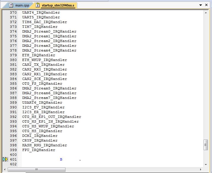

ich Arbeite gerade an meiner Bachelorarbeit und will Daten mit dem
stm32f4 discovery von meinem Pc empfangen.
Als Entwicklungsumgebung verwende ich Keil 4 und die
TM32F4xx_DSP_StdPeriph_Lib_V1.3.0.
Die Daten sollen über USART3 eingelesen werden, die Daten kommen auch an
dem Rx Pin (GPIOC.11)an, hab ich mit dem Ozie überprüft.
Der Controller springt jedoch nicht in die Subroutine oder setzt das
RXNE Flag.
Das RXNEIE Flag ist gesetzt also müsste das Interrupt scharf sein.
Der Dibugger bleibt in der startup_stm hängen (Bild).
Bin Echt ein wenig ratlos, ich hoffe mir kann jemand weiter helfen.
Danke schon mal im Voraus.
Robert

von dummy (Gast)
> void USART3__IRQHandler(void)
 void USART3_IRQHandler(void)

von Felix G. (felixg)
Ist nur eine Vermutung:
Im Bild sieht das für mich so aus als ob der USART3_IRQHandler eher
UART3_IRQHandler heißen sollte.
Ist bei der Funktion USART3_IRQHandler eine Adresse hinterlegt bei der
StdPeriph_Lib?
Find das allgemein seltsam, dass bei manchen UARTx_IRQHandler steht und
bei anderen wieder USARTx_IRQHandler.
Der landet doch im Default Handler.
Irgendwie setzt er void USART3_IRQHandler(void)
nicht in die Vektortabelle. Mach mal ne Map-Datei
und eine ASM Listing Datei und zeig die hier.

von holger (Gast)
Jupp, der Handler wurde nicht genommen.
Er muss heissen
In der Map Datei steht aber ein
   UART3_IRQHandler                         0x08000377   Thumb Code
36  main.o(.text)
in main.c
Das 'S' fehlt.
von Robert W. (robert_w63)
hey
habs behoben das Pogramm macht genau was soll.
Danke für die Hilfe jungs
