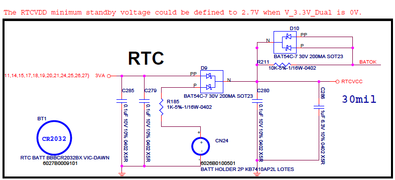

Vielleicht wird die CMOS-Batterie über das Netzteil "leergesaugt". Ich
habe diesen Effekt (vor längerer Zeit) bei Thinkpads vom Typ 600
beobachtet. War der Akku defekt konnte es vorkommen, dass die
CMOS-Batterie "leergesaugt" wurde.
Im Anhang siehst du einen kleinen Ausschnitt aus dem Schaltplan eines
Esprimo Mobile V5535. Die "3VA" entsprechen der 3,3 V
Spannungsversorgung im Notebook: "3VA: 3.3V always on power rail by
ECPWON"
Mit freundlichen Grüßen
Selbsternannter Weltverbesserer

#3767849
Was für die Diodentheorie soul eye spräche. Die Spannungsversorgung über
Netzteil ist ja so konstruiert, daß sich die Kondensatoren nach
Abschalten zeitnah entladen. Das würde die Batterie belasten. Genau
dafür ist dort eine Diode die dies verhindern soll.

#3767902
Stefan schrieb:
> ... dort bekomme ich keine 2,5 bis 3 Volt,
> sondern nur 0,4 bis 1 Volt.
Bitte etwas mehr Methode.
Gemessen in welcher Situation zwischen welchen Pins?
Da sind 3. Das müßten sein:
Batt+, Masse und RTC.
Die ersten beiden kann man durch messen leicht finden.
ca 1 Volt zwischen welchen kontakten?
Mit Batterie ohne Netzteil?
Mit Batrie mit Netzteil?
Ohne Batterie ohne Netzteil?
Ohne Batrie mit Netzteil?
Stefan schrieb:
> aber kann es sein, dass diese Dioden auf dem Board teilweise 3 Beinchen
> haben?
Ja. In dem Schaltplanausschnitt siehst Du ja auch eine Doppeldiode. Das
wahrscheinlichste Format nennt sich SOT23.
Stefan schrieb:
> Und ... wo etwa könnte ein Hobbylötkolbenhalter wie ich, mit etwas
> Elektronik Erfahrung denn diese Diode finden?
Suchen und messen. Multimeter auf Widerstandsmessung einstellen. Damit
kommst Du zwar nicht durch die Diode, aber vom richtigen Pad aus muß die
Verbindung zum Jumper relativ niederohmig sein. So viele Beine haben die
SOR23 ja nicht ;-) Wenn Du sie gefunden hast, die Pads identifizieren.
Was ist Baterie, was geht zum Jumper und was hängt an 3,3 Volt. Von Bat
nach 3,3 Volt und vom Jumper nach 3,3 Volt muß es sehr hochohmig sein,
idealerweise unendlich. Grob gelogen ist alles unter Megaohm verdächtig.
Wenige Kiloohm oder niedriger ist defekt, wenn Du am richtigen Ort
mißt;-)
