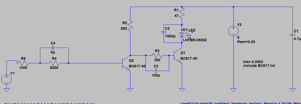

Guten Abend liebes Forum,
für ein kleines Projekt möchte ich einen Optical Transmitter benutzen
(Avago tech). Der Transmitter besteht aus einer 660nm Led und wird mit
60mA betrieben. Ich möchte die Led mit einer Frequenz von bis zu 500kHz
(PWM Ausgang eines Mikrocontrollers) betreiben und Versuche möglichst
steile Flanken an D1 zu erreichen und zwar am besten mit NPN
Transistoren, da ich noch einige davon habe. Ich habe mir zwar einige
Dimensionierungsvorschläge für die Basisströme und
Beschleunigungskondensatoren duchgesehen und simuliert, aber die
Ergebnisse sind nicht schlüssig für mich, dazu bin ich noch nicht fit
genug um alle Aspekte der Schaltung zu erkennen. Was ist eurer Meinung
nach der beste Weg für die optimierung der Schaltung (ich suche einen
Mittelweg aus schnellem dynamischen Verhalten, Belastung des µC Pins
(max. ca. 500µA) und Erwärmung). Wie gehe ich am besten vor?
(Versorgung: 5V, der µC Pin liefert 3,3V; Strombelastung nebensächlich),
meine bisherige Schaltung siehe Anhang
Grüße und Danke für Anregungen
logan54
von Ulrich (Gast)
500 kHz sind noch nicht so schnell. Bei der LED ist noch etwas die
Frage, ob die Spannung oder der Strom schnell geschaltet werden soll.
Für steile Flanken beim Licht wäre es ggf. sinnvoll sich um die Spannung
an der LED zu kümmern, und da ggf. auch Strom in die Rückrichtung
vorzusehen für ein schnelleres Ausschalten.
Ein einfache Lösung, allerdings ohne die Transsistoren wäre mit
Gatetreiber, die sonst für MOSFETs gedacht sind, oder mit
Leistungsteibern aus ein einer Logic- Serien, etwa 74AC04 (5 Gatter
parallel).
Damit es mit den Transistoren schnell wird, sollte man vermeiden, das
der Transistor in die Sättigung geht. Dafür könnte man z.B. den
Widerstand zur Begrenzung des Stromes an die Emitterseite verlegen. Der
1. Transistor sollte auch eher nicht in Emitterschaltung sein, sondern
eher als Kollektorschaltung, also als reiner Stromverstärker.
von Jobst M. (jobstens-de)
Anregung:
Beitrag "Re: ultrakurzer LED Blitz"
Jobst
logan54 schrieb:
> Ich möchte die Led mit einer Frequenz von bis zu 500kHz (PWM Ausgang
> eines Mikrocontrollers) betreiben und Versuche möglichst steile Flanken
> an D1 zu erreichen
So richtig steile Flanken habe ich so geschafft wieim Bild im
Beitrag "Re: Abblockkondensatoren, wie routen?" zu sehen. Der X3 ist
ein optischer Sender, der von einem 74HC14 (IC5) und einem guten Layout
getrieben wird. Damit schaffe ich ganz problemlos 16MHz mit Flanken
unter 8ns...
von Markus W. (Firma: guloshop.de) (m-w)
Warum eigentlich nicht einfach zwei Ausgänge eines Mikrocontrollers
parallel schalten? Dann sollte das mit den 60 mA locker gehen.
(Je nach Mikrocontroller-Typ sind vielleicht auch 3 Ausgänge notwendig.)
Die 500 kHz sollten wirklich kein Problem sein.

von logan54 (Gast)
Hallo  Markus,
ich möchte 8 solcher Treiber mit einem µC betreiben und jeder Ausgang
clampt mit +- 2mA.
