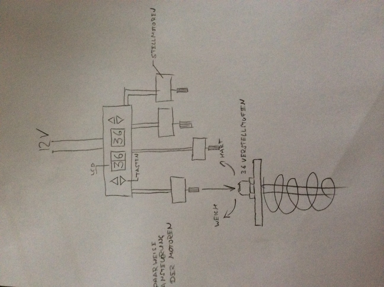

Hallo, bin neu hier im Forum, habe mir was in den Kopf gesetzt und ich
hoffe hier kann mir einer helfen :)
Vorhaben ist folgendes, ich habe einen Gewindefahrwerk mit einer
Härteverstellung an den Domlagern oben, es wird quasi ein Sechskant in
den Dämpfer am Domlager oben reingeschoben - Drehung nach Rechts macht
das Fahrwerk härter, nach Links weicher, insgesamt 36 verstellstufen die
man mit einem Klick merkt. Die Idee ist - das könnte man doch vom
Innenraum aus steuern ohne jedesmal die Motorhaube bzw Kofferraum
aufzumachen. Stellmotoren, Halterung usw ist alles kein Problem. Ich
bräuchte nur ein Steuergerät bzw eine Bedieneinheit. Diese Bedieneinheit
muss die Motorstellung anzeigen also 1 bis 36 und paarweise die Motoren
verstellen können - mehr nicht. Sollte alles mit 12V Bordspannung
funktionieren. Was ich brauche ist eine Idee wie ich so eine
Steuereinheit bauen könnte - die Muss pro Knopfdruck einen kurzen Signal
an die Motoren schicken so dass die um eine Stellung sich drehen, dieser
Timing wie lange der Strom ankommt sollte anpassbar/programmierbar sein
damit ich es dann an die Motoren anpassen kann. Ich mach hier mal einen
Link rein für das allgemeine Verständnis, so etwas gibts bereits, leider
zu teuer und nicht für mein Fahrwerk! Hoffe hier hat jemand eine Idee :)
Mit freundlichen Grüßen Alex

@Amateur schrieb:
Du hast es richtig erfasst - 4 Motoren jeder 36 verstellstufen, Motoren
sollten paarweise einzeln ansteuerbar sein und die jeweilige Stellung
der paarweise angesteuerter Motoren sollte an einem LCD angezeigt werden
also Stellung 1 bis Stellung 36. Kraft braucht man nicht wirklich viel
die Drehung ist wirklich leicht! Tüv ist kein Problem es wird ja nicht
die Höhe sondern die Härte der Dämpfer verstellt. Ich versuche mal eine
skizze dazu zu zeichnen!

So in etwa sieht das Vorhaben aus. Akkuschrauber würde schon auf der
niedrigsten Stufe das fahrwerk verstellen können, ist ziemlich
freigängig so das keine besonders leistungsstarke Motoren gebraucht
werden wie gesagt mir geht es eher um die Steuerung, Motoren sind dabei
Nebensache....
