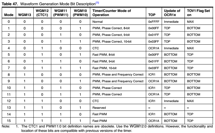

ich möchte gerne mit Hilfe des Timer 1 vom ATmega32 mit 16MHz ein
PWM-Signal mit einer Frequenz von 800kHz ausgeben, mit variablem
Dutycycle.
Meine Idee war, die TCCR1A,B-Register folgendermaßen einzustellen:
- kein Prescaler -> 20 Takte entsprechen 1,25us und somit genau meiner
gewünschten Frequenz
- Mode of Operation: CTC, mit TOP = ICR1, wobei ICR1 = 19 (Also: Springe
bei 19 wieder auf 0. Details im ATmega32-Datenblatt auf Seite 109)
- und dann wollte ich Werte zwischen ~1 und ~18 ins OCR1A schreiben, um
verschiedene Dutycycles zu erreichen (über CompareMatch), die mir über
den Pin PD5 (OC1A) ausgegeben werden.
Hier der Code innerhalb meiner Funktion:
OCR1A = u16Pwm; // = vergleichsregister vom Timer1 bekommt Variable
ICR1 = 0x0013; // = 19, ICR1 beinhaltet den TOP-Wert, bei auf 0 gesetzt wird.
TCCR1A = _BV(COM1A1); // High->Low an OC1A bei CompareMatch
TCCR1B = _BV(WGM13) | _BV(WGM12) | _BV(CS10) ; // siehe DB S.109
Ergebnis: Der Timer zählt periodisch bis zu meinem gewünschten im ICR1
angegebenen Wert, allerdings bekomme ich am OC1A keinerlei PWM-Output.
Meine Vermutung: Da ich ja im CTC-Modus arbeite, ist so eine PWM evtl.
gar nicht möglich? Aber wie gehts dann?
Ich freue mich auf alle Tipps. Bin schon seit Stunden am rätseln.. :(

Mach noch das WGM11 Bit in TCCR1A dazu. Dann kommst du in den Timer1
Mode 14 - Fast PWM. Rest von deinem Programm könnte dann immer noch
passen (hab jedoch die Timings nicht nachgerechnet)
von Max (Gast)
Es funktioniert! So nah dran :)
Vielen Dank für die schnelle Hilfe.

Datenblatt zum ATmega32. Vielleicht magst du einen Blick hineinwerfen?
http://www.atmel.com/images/doc2503.pdf
Hab noch die Tabelle 47 daraus als Bild angehangen. Gut, es ist das CTC1
Bit, zwar ist der Name obsolet aber noch vorhanden.
