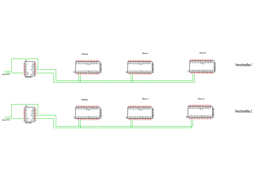

von Jörg E. (jackfritt)
Also ich würde das Signal direkt am sensor messen und digital wandeln.
Bei 35m sollte das schon
lieber digital übertragen werden. Evtl auch wegen umgebungstörungen?
von Andreas H. (raucher91)
könntest du mir Erklären wie Ich das am Einfachsten machen würde ?
Andreas Hermann schrieb:
Du könntest einen ATTiny25/45/85 mit eingebautem Differenzverstärker
nehmen, der Verstärkung und Digitalisierung übernimmt - wenn dir die 10
Bit des internen A/D Wandlers genügen. Da der ATTiny auch einen
eingebauten Temperatursensor hat, könnte er auch gleich den
Temperaturgang des Sensors kompensieren.
Jeder Sensor bekommt so einen MC 'Kopf'. Ein geschickt gemachtes 1-Wire
oder 2-Wire Protokoll (z.B. langsames SPI oder I²C) könnte dann alle
Sensoren auf einen gemeinsamen Bus bringen.
Also ich benötige die Tatsächlichen Sensorwerte da eben 3 Sensoren in
einer Vakuumleitung sitzen und eben ich den genauen Druck brauche.
Wenn es möglich ist alle Sensoren auf eine Leitung zu bringen wäre
natürlich nicht schlecht.
Also nochmal zu Veranschaulichung der Tatsachen:
Ich habe eine Vakuumsystem bei der -0,5 bar aufgebaut werden. Es Sitzen
je 3 Sensoren in einer Leitung ( Abstand dazwischen ca 40 m ) und je
nachdem bei welchen Sensor der Druck zuerst wegfällt sollte dieser Alarm
schlagen und der Atmega soll  ein Relais Schalten und dies Optisch an
einer Schalttafel ( dort ist die Halle mit den Vakuumleitungen und den
Bereichen der Sensoren abgebildet) anzeigen.
Eingesetzter Sensor ist der MPX-53 der ein Signal von 1,2mV / kPa
ausgibt somit habe ich bei vollem Vakkum 0,6 V. Der Alarmwert sollte ca
-0,3 bar sein .
Ich hoffe ich habe jetzt nichts vergessen.
vll könnte mir ja jemand eine skizze machen wie Ich das System mit den
Sensoren zusammenbasteln muss.

Ich Werde mal schauen ob ich auf die Schnelle einen Schaltplan hinbekomm
um zu Veranschaulichen wie Ich es nun machen würde.

von Carsten R. (kaffeetante)
> 1. kann ich dann einfach sag Ich mal 6  Sensoren auf
> eine Leitung hängen und dann Meinetwegen dazwischen noch Relaiskarten ?
Zur ersen Hälfte: Ja
Zur zweiten Hälfte ist unklar was die Relaiskarte da soll und wie sie
"dazwischen" soll. Was ich mir vorstellen kann: Sie kann mit an der
Versorgung hängen und wird vom Sensorcontroller gesteuert bzw hat ihren
eigenen Controller und hängt damit wie die Sensoren mit auf dem Bus.
> brauche ich dann nur 1 Atmega8 als Master und dann
> lauter kleinere Atmega's als Slave zum Auswerten der Sensoren und
> Schalten der Relais ?
Kannst Du so machen. Wer wann Master ist, ist Sache der Software. Die
Rollenverteilung ist nicht in Hardware gegossen. Von der Programmlogik
wäre dies aber vermutlich eine übersichtliche Rollenverteilung. Es hängt
auch ein wenig von der Aufgabenverteilung bezüglich der Relaiskarten ab.
> 3. Muss Ich dazu einfach nur die RxD und TxD leitung
> sowie Masse und VCC durschleifen ? Dieser MAX232A dient ja dazu den
> Pegel zu wandeln zur Kommunikation mit dem PC versteh Ich das nun
> richtig ?
Ja, das kann man so machen. Ich würde es aber eher bezeichnen als:
Jeweils eine Hauptleitung legen un diese dann von den Teilnehmern per
So nun habe Ich mal alles getestet und Die Drucksensoren erfüllen genau
meine wünsche. Nur stehe Ich nun von einem Neuen Problem und zwar mit
der Kommunikation zwischen den Atmega's. Zwischen atmega und PC
funktioniert alles super und genauso wie es soll.
Im Bild sieht man wie die Atmega's versucht habe zu verbinden aber
leider ohne Erfolg.
Woran könnte es denn liegen ?
Ich kann das nicht entziffern zu klein. Ich unterstelle mal daß Du die
richtigen PINs genommen hast.
-Dann kann es am (unbekannten) Code liegen.
-Oder wenn Du schon mit lagen Leitungen testest: Jeder µC braucht seinen
eigenen Max232 als Leitungstreiber.
Nachtrag:
Ach ja, es könne helfen wenn Du bschreibst was nicht funktioniert. Du
schreibst von einem Problem zwischen den ATMegas. Aber anstatt dieses zu
beschreiben schrebst Du dann, daß etwas anderes funktioniert.
Hey also ich Teste es aktuell mit kurzen Leitungen. Es funktioniert die
Kommunikation zwischen den Atmegas nicht. Wenn ich aber jeden Atmega
einzeln Teste mit Terminal Programm dann funktioniert es genauso wie es
soll.
Also brauch ich vor jedem Controller nen MAX232 ? Ich habe nur einen vor
dem ersten und dann bin Ich vom Master RxD an Slave TxD und umgekehrt.
Leider haut des dann nicht mehr hin.
von spess53 (Gast)
Hi
Dir ist bewusst, das die TX-Pins der ATMega8(?), alles Ausgänge sind,
die du einfach parallel geschaltet hast. Mit einem Max232 ist es auch
nicht besser.
MfG Spess
Also hier hab ich mal den Programmcode vom Master und vom Slave ( dieser
funktioniert auch in verbindung mit dem Terminalprogramm] jedoch
funktionieren Sie nicht untereinander also Sprich nicht von Mega zu
Mega.
könnte es am Programm liegen oder am Anschluss?
von Mike (Gast)
Ja.
Zeig mal einen kompletten, lesbaren Schaltplan.
Da gibt es nun mehrere Möglicheiten.
Tx und Rx sind ja Sende- und Empfangsleitung. Je nachdem wie du das fest
verdrahtest wird also festgelegt wer mit wem reden kann. Für die Chips,
die miteinander "reden" sollen, gilt jeweils:
Tx des Senders muß mit Rx des Empfängrs verbunden werden und umgekehrt.
Die Kommunikation benötigt immer ein solches Crossover/Kreuz. Ohne eine
Art Hub, welcher die "Kreuze" nach Bedarf passend setzt, ist also keine
beliebige Punkt zu Punkt Kommunikation möglich.
Wie gesagt, die Schrift im Bild ist kaum zu entziffern. Ich rate da mal
halb nach der Leitungsführung.
> Es funktioniert die
> soll.
Das paßt zu Schaltungsaufbau 1.
Das Kreuz sitzt im der Verbindug zwischen PC und MAX232. Sendepin des PC
ist mit allen Empfangspins der ATMegas verbunden und alle Sendepins
gehen auf den Empfangspin des PC. Sie "hören" deinen PC und können ihm
Antworten. Das ist allerdings das einzige "Kreuz" Die gesammte
Kommunikation muß da durch. Die Controller könnten also nur über den
Umweg über den PC miteinander sprechen, wenn dieser den Hub spielt,
Daten empfängt und weiterleitet. Diese Aufgabe wäre eigentlich dem
Master-Controller zugedacht.
In Schaltung 2 sitzt ein zweites Kreuz zwischen Master und den Slaves.
Er kann mit den Slaves sprechen, diese aber nicht untereinander, es sei
denn der Master spielt wieder Hub und vermittelt. Diese Komunikation
untereinander ist aber durch die Aufgabe kaum erforderlich.
Da dieses zweite Kreuz auf dem Weg von PC zu Slave zum ersten Kreuz
zwischen PC und MAX232 hinzukommt, heben sich hier die Kreuze wieder
auf. Sender sind mit Sender und Empfänger sind mit Empfänger parallel
verbunden. Man kann die Slaves nicht vom PC direkt erreichen, aber der
Master kann es.
Darum wiederhole ich meine Empfehlung für die Wahl des
Mastercontrollers:
Carsten R. schrieb:
> Es gibt auch Atmels mit zwei
> USART. So einen kannst du auch als Master nehmen. Dann muß der PC nicht
> mit auf den Bus.
Dazu nimmtman noch beschaltungsvariante 2. Dann läuft da nicht so leicht
was durcheinander wenn die Sensoren und der PC gleichzeitig mit dem
Master sprechen wollen. Und der PC muß auch nicht alles was auf dem Bus
geschieht erfahren. Er bekommt die Daten gesammelt und vorverdaut in
einem Päckchen vom Master.
Man kann das auch mit einem Master mit nur einem USART frickeln wenn man
will. Aber hier bleibt es bei dem selben Argument wie beim vollwertigen
USART vs abgespecktes serielles Interface bzw Softwareemulation.
Für das im Vergleich zum passenden Chip gesparte Geld bekommt man nur
ein sehr billiges Bier um den Frust herunterzuspülen weil es unnötig
lang gedauert hat. ;-)
von loren (Gast)
Wie gesagt, mit einem einfachen 4-20mA-Ausgang gäbe es diese Probleme
nicht, du hättest eine universelle Schnittstelle (z.B. für SPS) und es
wäre vermutlich billiger.
Wozu sollen die einzelnen Controller gut sein sollen. Kupfer sparen?
Wegen der Relais - wo sollen die überhaupt sitzen - einen eigenen Bus
erfinden?
Aus eigener Erfahrung (z.B. Verbindung industrielle
Schaltwarte<->Analysengeräte über ca. 25m, max. 9600 Bd erreichbar,
Probeme mit Potentialausgleich) halte ich RS232 für ungeeignet.
Wenn du schon eine solche Topologie haben willst, solltest du zumindest
RS422/RS485 als Hardware einsetzen (ST485, MAX485...). Für deine Zwecke
(Geschwindigkeit) sollte ein Half-Duplex-Betrieb ausreichen. Für die
Implementierung des dafür unbedingt notwendigen Protokolls kannst du
dann bei den diversen Hausbussen oder eben Profibus, CAN etc. abkupfern.
PC <-RS232-> Master <-RS422-> + <-RS422-> + <-RS422->
                              Sensor1     Sensor2
Selbst zum Testen der Kommmunikation ist deine Konfiguration, bei der
die Pins direkt zusammengeschaltet werden, denkbar ungeeignet, da der
wesentliche Pin (Enable Sender) nicht abgebildet wird. Kann man
natürlich diskret oder mit einzelnen Gattern/Transceivern nachbauen, ist
aber nicht sehr sinnvoll.
Auch ein MAX232 kann das nicht - es gibt keine Möglichkeit die
TX-Ausgänge abzuschalten und damit direkt zusammenzuschalten. Man kann
maximal die beiden Ports kombinieren, so dass eine (transparente) Brücke
entsteht - mit allen Nachteilen (z.B. Ausfall einer Komponente legt den
gesamten Bus lahm).
Rx1 -- R1in(13) - R1out(12) - Brücke - T2in(11) - T2out(7) -- Tx2
Tx1 -- T1out(14) - T1in(11) - µC/Gatter - R2out(9) - R2in(8) -- Rx2
Tx(PC) - Rx1(C1) Tx2(C1) - Rx1(C2) Tx2(C2) - Rx1(Cn) Tx2(Cn)
Rx(PC) - Tx1(C1) Rx2(C1) - Tx1(C2) Rx2(C2) - Tx1(Cn) Rx2(Cn)
Der jeweilige Client entscheidet dann, ob die Daten weitergeleitet
werden, oder ob er selber antwortet (und alle Dahinterliegenden
ablemmt).
Mit RS422/85 läuft das im Prinzip immer nach dem selben Schema des
Schnittstellenstatus:
          Master    Client
Command   Send      Receive
Data      R         S
Wobei innerhalb der Command-Sequenz eine Adresse zum eindeutigen
Ansprechen des Clients übertragen wird. Nur der Angesprochene darf
antworten, alle anderen halten die Klappe.
Dazu kommen noch Routinen zu Überwachung (z.B. Timeout wenn niemand
antwortet, Handshakeprotokoll,...) und Datenintegrität (z.B. CRC für
Command und Data). Das kann dann beliebig komplex werden.
Irgendwie habe ich den Eindruck, dass den Aufwand für eine solche
Schnittstelle unterschätzt.
ps. Bei dieser Gelegenheit würde ich mir auch Gedanken zu Stomversorgung
(zentral mit 5V ist keine gute Idee) und EMV machen.
loren schrieb:
> Also doch mit Adressierung ;)
Ja klar, was denn sonst. Ohne Adresse kann man niemanden anschreiben.
Ich meinte bei dem ursprünglichen Zitat auch nur, daß das nichts
485-spezifisches ist und das schon über den USART ud seine Software
geregelt wird. Der MAX485 macht ja nur die elektrische Umsetzung des
Signals auf die Leitung, so wie es auch der MAX232 tut, nur kann
letzterer sich dummerweise nicht passiv verhalten beim Däumchen drehen.
