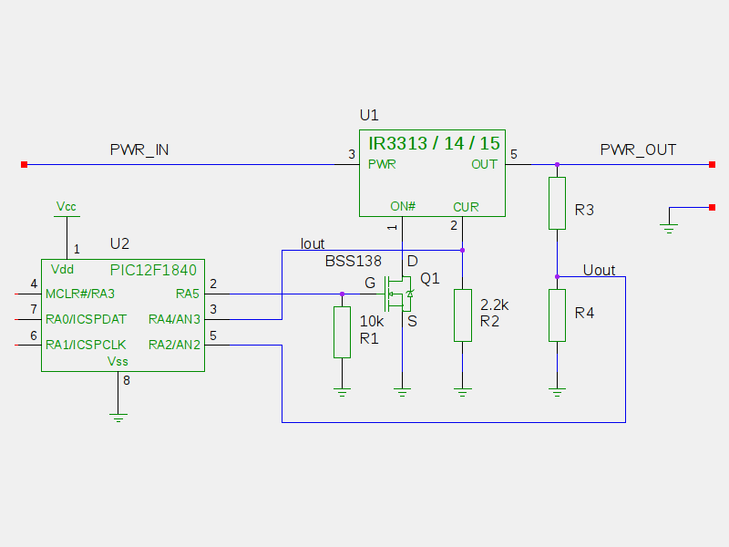

Gast #4383605
Ich habe ein sehr ähnliches Problem:
ich möchte die Heizleistung der Glühkerze eines Glühzündermotors in der
Art regeln, dass die Glühkerze eine möglichst konstante Temperatur hat.
Im Normalfall werden die Kernzen nur beim Starten des Motors elektrisch
beheizt. Im Betrieb reicht i.d.R. die Explosionsenergie aus um die Kerze
auf Betriebstemperatur zu halten.
Nun kann es passieren, dass der Motor gedrosselt im Schiebebetrieb läuft
(Modellflugzeug Sturzflug) und sich die Kerze dabei zu stark abkühlt.
Das führt gelegentlich zu Motorabstellern. Ausserdem handelt es sich um
einen Viertakter, bei dem der Motorrundlauf bei niedrigen Drehzahlen
leidet, da die Kerze aufgrund der Zündhäufigkeit des Viertakters stärker

Gast #4384130
Martin schrieb:
> Die Elektronik soll nun dafür sorgen,
> automatisch Energie zuzuführen, wenn der Widerstand der Glühwendel
> aufgrund er Temperaturveringerung zu stark absinkt und - im
> gegenteiligen Fall - soll der Strom bei heißer Kerze bei Vollgas
> weitgehend komplett abgeschaltet werden, da sonst die Kerze durchbrennen
> könnte.
Ich hab da mal einen Vorschlag skiziert. Ähnliches hab ich mal für einen
Lötkolben gemacht. Der ist ein ausgeprägter PTC, das macht das etwas
leichter. Aber eine Glühkerze sollte da auch funktionieren.
Der IR3314 schaltet nicht nur den Strom sondern kann ihn auch messen und
gibt ihn als Spannung gegen GND aus. Wenn man diese Spannung und die
Spannung an der Glühkerze misst, kann man den Widerstand und damit die
Temperatur leicht errechnen. Der PIC braucht noch nicht mal eine feste
Spannung, er arbeitet von 2V bis 5V und hat zum Messen eine interne
Referenz. Zum Messen schaltet man den Strom mal für ein paar
Millisekunden an. Ist die Temperatur zu niedrig kann man ihn gleich
anlassen. Da man die Ausgangsspannung mit misst, ist das ganze ziemlich
unabhängig von der Versorgung.
MfG Klaus
P.S. die Widerstandswerte müssen natürlich an Strom und Spannung
angepasst werden
