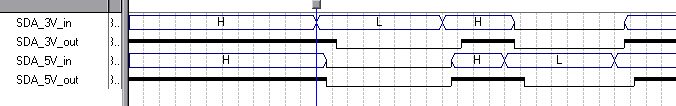

So und nun die Timing Simulation.
Man verbindet also SDA_3V_in + SDA_3V_out als eine Leitung auf 3.3V
Seite und SDA_5V_in + SDA_5V_out auf 5V Seite.
Die erste Transistion auf Low wird auf 3.3V Seite gemacht.
Die zweite Transistion auf Low auf 5V Seite.
Man sieht die Laufzeitverzögerungen im CPLD und da SDA_3V_in +
SDA_3V_out zusammengeschaltete Pins sind muß natürlich auch der
SDA_3V_out auf Low gehen wenn an SDA_3V_in oder SDA_5V_in LOw anliegt.
Eine Kollision der verschiedenen Pegel falls an beiden Enden zwei
Master sitzen dürfte es nur solange geben wie die Gatterverzögerung im
CPLD anhält. Naja normalerweise sollte es ja im Grunde zu keinen
Masterkonflikt kommen.
Gruß Hagen

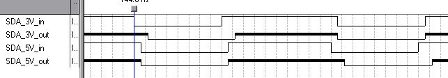

Gast #251121
@Michael:
naja die Frage ist ja nicht ob man mit zusätzlicher Elektronik sowas
hinbekommen würde sondern ob man ohne zusätzliche Elektronik sowas in
einem CPLD hinbekommen würde.
Ich habe jetzt mal mit meiner obigen Idee experimentiert und versucht
einen intelligenten Levelshifter hinzubekommen. Intellgent deshalb weil
der VHDL Source Bus Kollisionen verhindern soll. Wie ich meine habe ich
das sogar hinbekommen ;) Es kann immer nur einer der Master sein,
nämlich derjenige der zuerst den Bus auf Low Pegel zieht. Solange
dieser Master nicht wieder auf Weak-High = HighZ geht und somit den Bus
freigibt kann der andere Master am Bus nicht den Bus übernehmen.
Anbei das VHDL, den Screenshot der Simulation poste ich separat.
Gruß Hagen

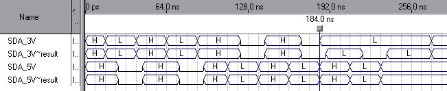

Gast #251122
Wie man sieht passiert folgendes:
Zuerst übernimmt SDA_3V den Bus und zieht 2 mal nacheinander auf L.
SDA_5V reagiert darauf.
Danach zieht SDA_5V zweimal den Bus auf Low und ist somit Master.
Bei der blauenMarkierung versucht nun SDA_3V den Bus illegaler Weise zu
über nehmen aber da noch SDA_5V der Master ist reagiert SDA_5V natürlich
nicht darauf sondern behält weiterhin die Buskontrolle als Master.
Es geht also, wenn auch mit Einschränkungen.
Ob meine Lösung nun clever ist das weiß ich selber nicht so richtig,
auf alle Fälle funktioniert sie. Es werden 6 FF's benötigt und die
max. Geschwindigkeit mit einem 5ns MAX7000S ist 78MHz.
Gruß Hagen
