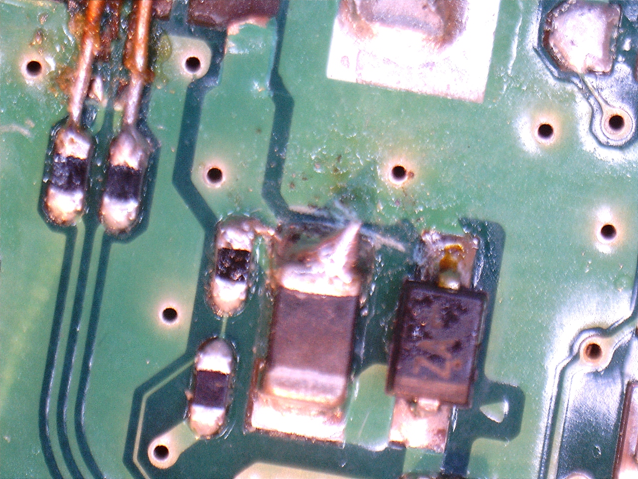

An einer Festplatte ist der USB Stecker abgebrochen und beim betrachten
der Stelle ist mir ein Bauteil aufgefallen aus dem ich mir keinen Reim
machen kann. Im Bild ist es das, das direkt nach dem USB Stecker kommt.
die beiden einzelnen Schwarzen werden Wiederstände sein, aber dieses
andere ziemlich kleine und für beide Datenleitungen kann ich nicht
zuordnen. Wer weiß es?

Sébastien Monn schrieb:
> sieht für mich nach einem filter aus... vermutlich zwei ferrite
Genau Richtig identifiziert. Dieses "Bauteil" auf dem Foto ist ein
sogenannter "J-KERN-Enstörfilter" mit 2 Wicklungen, die Störimpulse auf

Gast #3767132
Yo, verstehe ich auch nicht ganz, woher die übertriebene Aggression des
Herrn S. herkommt.
Er hat recht zwar, Z-Dioden sind es in diesem Fall eher nicht, diese
Arrays  haben in der Regel 6 Anschlüsse.
Unter völligem Unfug verstehe ich allerdings etwas anderes.
Evtl. weiss Herr S. nicht, dass es soetwas überhaupt gibt, daher ein
Link zur Bildung:
http://www.onsemi.com/PowerSolutions/parametrics.do?id=248
Was an meinem Hinweis, dass die Speicherdrossel (=Inductor) etwas heiss
geworden aussieht, kann ich mir jedoch nicht erklären.
Ist ja auch egal...
Viel Erfolg dem TO beim Reparieren.
OP #3767558
OK super! Dann könnte man ja dieses Array, was es auch immer ist,
getrost weglassen. Das Anlöten von feinen Drähten hat aber geklappt.
Nun ja, da durch das Abbrechen des USB Steckers die Platine ziemlich
verzogen ist (sie liegt bestimmt 2mm hohl) ist wohl auch dieser Inductor
im Arsch. Danke fürs sehen! Hat jemand eine Ahnung was der macht und
woher man diese bekommt? Die Festplatte läuft nur mit 5V nämlich nicht
an...
Gast #3767567
Der Induktor (bei uns in Old-Germany noch immer Spule/Induktivität
genannt) liegt sehr wahrscheinlich in der +5Volt-Leitung vom
USB-Stecker. Das Ding ist einseitig abgerissen, da sollte eine neue
rein. Zur Not tut es auch hier eine Brücke.

OP #3767578
> Old-Papa
Gemessen an den Lötstellen hat das Teil ~0 Ohm !? Keine Verbindung zu
den +5V Anschlüssen!

Gast #3767711
0 Ohm ist eher gut.
Zeig mal mehr von der Platine, z.B. womit diese Speicherdrossel
verbunden ist.
Es ist immer eine gute Idee zunächst mal die Versorgungsspannungen auf
dem PCB zu finden und zu messen (am besten mit einem Oszilloskop, da
kann man sehen, ob die Spannungen auch sauber und stabil sind).
Speicherdrosseln sind immer ein guter Hinweis, dass in der Nähe ein
Spannungsregler zu finden ist...
Gast #3767713
Das würde ich ohne zu wissen, wo die Drossel wirklich angeschlossen ist,
nicht empfehlen.
Wenn sie zu einem Spannungsregler (z.B. 5V->3.3V) gehört, würdest du den
Ausgang desselbigen kurzschließen.
Unschön.
Wie gesagt, manchmal sehen Spulen auch nur übel mitgenommen aus, solange
der Draht aber noch ganz ist, funktionieren sie in der Regel noch.

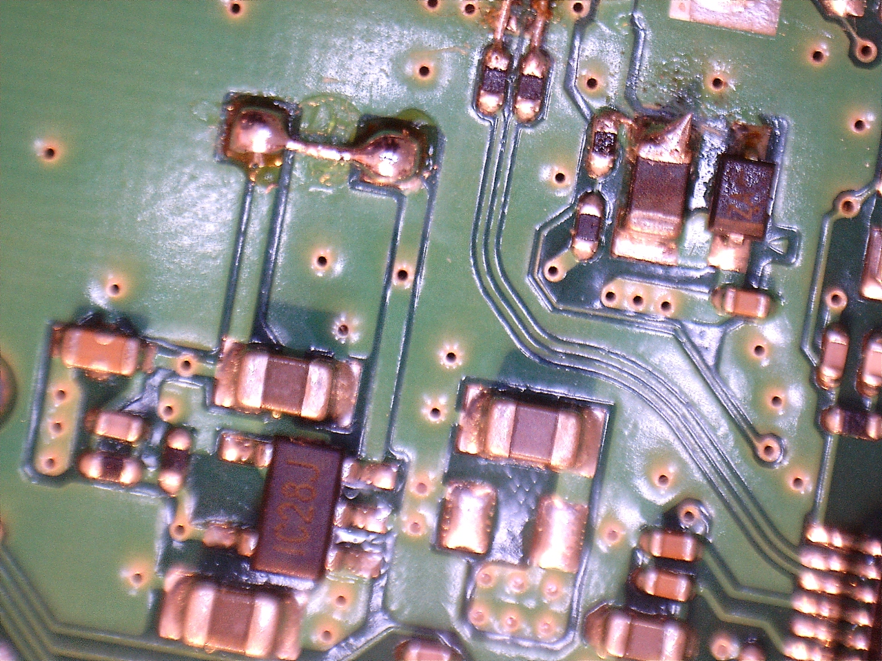

OP #3771217
Easylife schrieb:
> Old Papa schrieb:
>> Unmittelbar neben der USB-Buchse fällt mir nicht mehr ein, als das es
>> die fast immer vorhandene Drossel im 5Volt-Weg ist.
> Naja, warte mal auf ein übersichtlicheres Bild (ich hoffe TO liefert
> noch eines...)
> Wenn du dir die abgerissene Buchse anguckst, ist Vbus auf der unteren
> Seite und das GND-Polygon auf der Seite der Drossel.
> Eine geschirmte 2.2uH Speicherdrossel für Vbus einzusetzen fände ich
> auch eher ungewöhnlich, hier sieht man eher Ferrit Beads.
hier kommen ein paar Fotos. Da das Ding bisher keinen Mux gibt ist
bisher keine Lösung zum Ziel gekommen.
PS: Die Drähte, speziell der linke hat keine Verbingung zur Masse. 5V
und Masse konnte man über Riesenpads auf der Rückseite anlöten. Die
Verbindung vom USB-5V Pad an den einen Kondensator (rechts) ging wie
gesagt auch von der Rückseite...
Gast #3771999
Und ich warne noch...
Das neue Bild (links) zeigt jetzt ja, dass die 2.2uH Speicherdrossel wie
vermutet zu einem Spannungswandler gehört.
Ein Draht ist da nicht sehr nützlich, um es mal so zu sagen...
Löte wieder eine 2.2uH Speicherdrossel auf, und hoffe, dass der Regler
keinen Schaden genommen hat.
Nimm eine Drossel mit dem höchstmöglichen I_rms für diese Bauform.
Gast #3772134
hatte das gleiche problem bei ner usb festplatte glaube war samsung ohne
sata anschluss sonder nur mit usb.
hatte ne ersatz platine bestellt in china hat aber nicht funktioniert
hab einfach ne neuen USB Stecker aufgeklebt und mit brücken verlötet
und das Bauteil ignoriert und direkt verlötet hat funktioniert Daten
sind sicher rüberkopiert worden.
