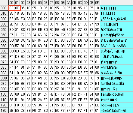

(Firma: Vescomp) #3768116
Michael L. schrieb:
> Adresse des Bootloaders ersetzten. Wenn ich vom Bootloader zum
> Anwenderprogramm zurück will, dann einfach die ersetzte Adresse
> anspringen. Oder ??
 Nein, mit einfachen kopieren geht das nicht.
 Wenn es 'ne größere MEGA wäre mit mehr als 8KB Flash, dann ja,
 aber hier handelt es sich um relative Adressen. Was dort steht
 ist der Offset von der Adresse des Befehls zur SprungAdresse - 1.
 In deinem Beispiel steht 'C0 0E', also springt das Program auf
 Adresse 0E + 1 = 0F. Da es sich um Wordadressen handelt, ist das
 alles mal zwei, ergibt Adresse 0x1E - da springt dein Programm
 beim Start oder Reset. Es war eine nicht besonders kluge Entscheidung
 von Atmel mal mit Byte, mal mit Word zu hantieren, aber es ist so.
 Auf jeden Fall must du zuerst ausrechnen wo das alte Programm springt,
 dann den Offset vom 'OldReset' zur alten Adresse und dann diesen
 Offset in 'OldReset' eintragen. Natürlich vorher das LowByte mit
 0x0F AND-en and nachher mit 0xC0 OR-en.
 Klingt komplizierter als es in Wirklichkeit ist - es sind kaum mehr
 als 10 Zeilen in Assembler.

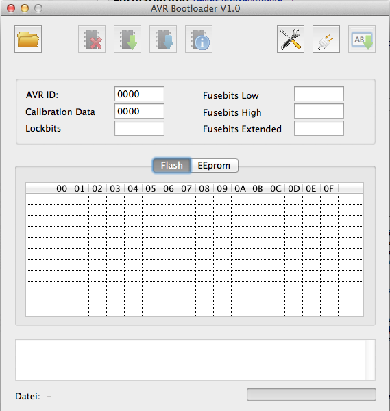

So ist es. Eins nach dem andern, zuerst soll das ganze zu Testzwecken
auf einem tiny45 laufen, danach auch auf einem Mega328. Das Ziel ist,
dass der Bootloader auf jedem AVR läuft.
Der Bootloader ansich funktioniert einwandfrei, man kann das Eeprom
beschreiben, den Flash beschreiben und löschen,  als auch die Fuses
sowie Kalibrierdaten auslesen. Auch die Computersoftware ist bereits
fertig, diese ist für MAC und Windows verfügbar (siehe Bild im Anhang).
Das Problem ist momentan nur der Bootloaderaufruf nach einem Reset. Ich
werde dies mit dem RJMP usw. testen.

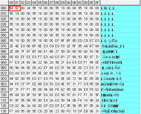

Noch was: beim Mega328 ist der erste Befehl wie bereits erwähnt, kein
RJMP, sondern wenn ich es richtig verstehe, ein JMP, und es wird zur
gleichen Adresse gesprungen wie beim tiny45. Stimmt das so ? Beim
RJMP-befehl ist immer relative Adresse + 1, beim JMP absolute Adresse.
#3769176
Controller bis 8K Flash, also alle Attinys und die kleineren Megas,
benutzen RJMP. Die Typen mit >8K JMP.
> und es wird zur
Nein.
Der Sprung erfolgt in aller Regel auf die erste Speicherstelle hinter
der Vektortabelle. Diese ist aber nicht bei allen Controllern gleich
lang.
Warum willst du bei den Atmegas den Bootloadersupport nicht benutzen?
Bis auf Atmega48 haben die das alle. Damit ersparst du dir jegliches
Rumgehampel mit verbogenen Vektoren und die Ermittlung von
Sprungadressen. Der Bootloader startet automatisch und der Sprung in die
Anwendung erfolgt immer auf Adresse 0.

(Firma: Vescomp) #3769211
 Das mit JMP stimmt, mit der Adresse nicht.
> lang.
 Und genau da springt dein Programm hin, Adresse ist 0x68. Und was du da
 eingekreist hast, ist nur der halbe Befehl.
 Versuche erst mal BL für Tiny45 fertig zu kriegen.
OP #3769315
Doch bei den Megas werde ich das bestimmt so machen. Aber erst bin ich
noch bei dem tiny. Wie gesagt, soll der Bootloader möglichst auf jedem
AVR lauffähig sein, der Bootloader kann dann je nach AVR typ, und
gewünschten Optionen, individuell konfiguriert werden.
Marc Vesely schrieb:
> Und was du da
Aha, wieder was dazu gelernt.
OP #3775277
so ich melde mich nun wieder..
Habe das ganze mit dem RJMP auf dem tiny45 geteste, jedoch funktioniert
noch nicht alles.
Der Bootloader sitzt bei word adresse H580. Der Bootloader ersetzt den
ersten Befehl des Anwenderprogramms durch die Adresse des Bootloaders.
Bei einem Reset des AVR wird auch sauber zum Bootloader gesprungen.
Möchte ich vom Bootloader wieder zurück zum Anwenderprogramm, springe
ich zur originalen word-adresse h0E des Anwenderprogramms (rote
Markierung Bootloader.png). Das Problem: das Anwenderprogramm startet
gar nicht, es wird sofort wieder der Bootloader aufgerufen. was genau
ist da das Problem ??
Gast #3775318
Du hast offensichtlich das Problem, nichtmal mit einem Taschenrechner
umgehen zu können. ;o)
Die Originalsoftware hat die Instruktion
$c00e
decodiert:
rjmp PC+$e
Da an der Stelle der Instruktion der PC=0 ist, springt die Instruktion
also effektiv auf die absolute Wordadresse $0e. Soweit hast du das
völlig richtig erkannt.
So, der rjmp in deinem Bootloader steht auf Byteadresse $b94, also auf
Wordadresse $5ca. Um zu der absoluten Wordadresse $e zu springen, müßte
er also ein Displacement von
 $00e
-$5ca
 $a44
im Opcode enthalten, der gesamte Opcode müßte also
$ca44
lauten. Bei dir steht dort allerdings $ca43, was also definitiv schonmal
falsch sein muss.
Spannender ist jetzt eigentlich, was da dann wirklich passiert:
 $5ca
-$a43
   $d
Er springt also zu Adresse $d im Anwendungscode. Bei einem für Tiny45
compilierten Programm also in den USI_STARTaddr-Interruptvector.
Die konkrete Anwendung nutzt diesen Interrupt offensichtlich nicht, denn
auf diesem Vector steht dort nur ein schlichtes "reti".
Was genau weiter passiert, hängt also dann davon ab, was auf [SP] und
[SP]+1 im SRAM steht. Das geben deine Screenshots leider nicht her.
Aber, wenn du wieder im Bootloader landest, bist du noch gut bei der
Sache weggekommen. In ernsthaften Anwendungen können bei sowas auch mal
Millionenwerte abrauchen.
Und dabei ist's nur ein Bug der allseits beliebten "off by
one"-Klasse...
Gast #3775326
> one"-Klasse...
Häha, und ich selber auch gleich nochmal. Wer im Glashaus sitzt...
Tatsachlich springt die Anwendung auf $f. Der Fehler im von dir
errechneten Displacement ist aber nach wie vor 1 Word, du springst also
$e statt $0f an und damit USI_OVFaddr. Auch hier steht ein "reti", der
Rest bleibt deshalb wie beschrieben.

(Firma: Vescomp) #3775348
 Deine Umrechnung.
 Du springst weder zur Adresse 0x0F, noch 'nach vorn in's Nirgendwo',
 sondern wahrscheinlich irgendwo hinter deinem UserProg, mitten in
 FF's, also rutscht der Bootloader lustig durch die NOPs, bis er wieder
 bei seinem start angelangt ist.
 Nach vorn ins Nirgendwo geht nicht, weil der PC bei Überlauf wieder
 von vorne anfangt.
 Probier mal mit C4-79 ( ohne etwas am userprog zu ändern ).
 Nicht ausprobiert, nicht ausgerechnet, nur so aus dem Kopf, also mache
 ich damit vielleicht einen noch größeren Fehler als du.
OP #3775355
Jetzt funktionierts ! Unter Bascom habe ich den Befehl Goto &h1E, statt
&h0E genommen. Ist irgenwie verwirrend mit den Adressen, einmal word,
dann doch wieder byte...
Compiliert ergibt sich &hCA53. Ich hoffe das ist so richtig, und nicht
einfach nur zufall, dass das Anwenderprogramm läuft ?!
MWS schrieb:
> Auch überspringst Du den ersten Befehl im Bootloader, da der Versatz um
> 1 Word zuviel ist.
OK, also muss ich den ersten Befehl mit &hC57F ersetzen ?
Gast #3775363
Ja, hast Du nicht den verlinkten Rechner ausprobiert?
Für solche (und andere) Sachen würde ich ReAVR ja-Tools empfehlen, da
werden Sprünge in Labels aufgelöst. Auch nützlich ist unter Bascom ein
obj-File erstellen lassen und dieses dann z.B. in AVR Studio 4 laden.
Dann lässt sich der Code simulieren und in der Assembleransicht
verfolgen, was da vor sich geht.
