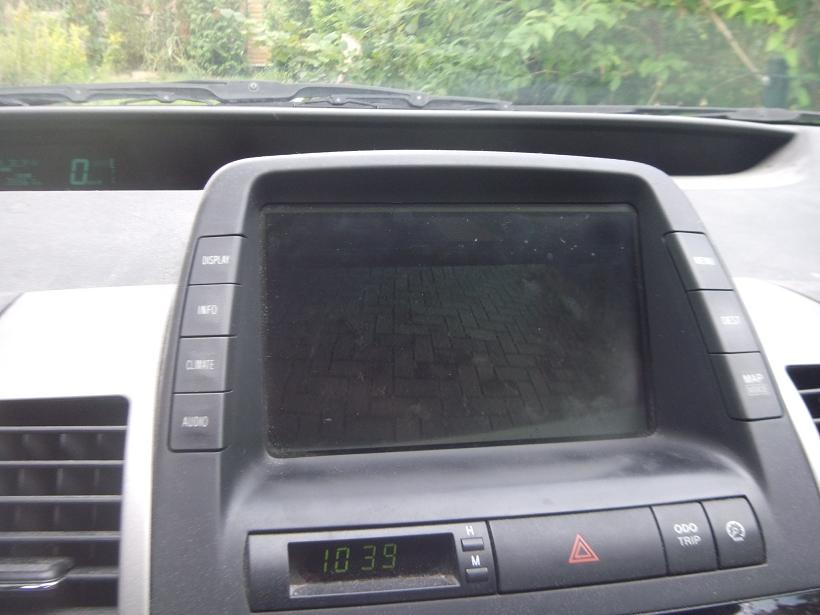

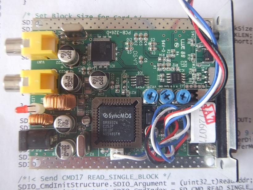

ich habe vor Jahren eine Rückfahrcamera in meinen PKW eingebaut. Das
System besteht aus einem Converter, der  COMPOSITE VIDEO TO SCART RGB
umsetzt und ein RGB-Sync-Signal an das MFD leitet:
http://www.priuswiki.de/index.php?title=R%C3%BCckfahrkamera#Prius_2_bis_2005
Zum MFD heißt es dort:
Videonorm NTSC / Auflösung 400 x 234 Pixel oder 800 x 480 interlaced ???
Das MFD soll per RGB+Sync/4 Leitungen angesteuert werden.

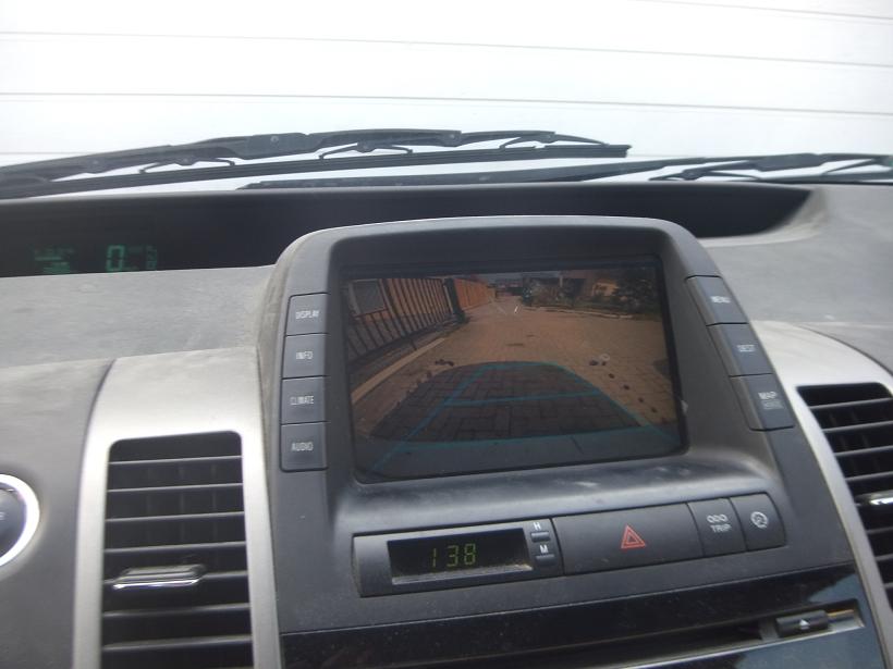

Das Problem ist, dass das Bild der Camera ca. 3cm vom oberen Rand des
MFD anfängt. Der untere Rand des Bildes wird dann auf dem MFD oben
angezeigt -ca 2cm. Dann kommt ca. 1cm schwarzer Balken.
Das Format des Wandlers scheint nicht mit dem Format des MFD
übereinzustimmen. Allerdings stimmt zumindest die Zeilenbreite.
Meine Überlegung ist jetzt, dass das Sync-Signal nicht stimmt. Macht es
Sinn, das Sync-Signal mit einem uc abzufangen und zeitverzögert an das
MFD zu leiten?
Gast #3771237
Ich vermute der MFD hat 800x480 Pixel während der Converter 800x600
Pixel liefert. Was vom Bild unten nicht auf den MFD passt wird dann nach
oben gezeichnet.
Gibt es eine Chance, das RGBS Signal nach 480 Zeilen mittels uc
abzuschneiden? Wahrscheinlich nicht. Gibt es irgendwo eine Darstellung
des Aufbaus des RGBS- Sinals. Auch nach langem Suchen habe ich nichts
gefunden.

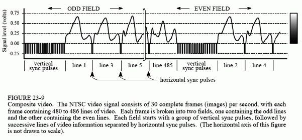

Das würde dir nicht helfen. RGBS verteilt nur die Signale ein wenig
anders als Composite oder S-Video und läßt die nicht mehr benötigten
Hilfssignale für die Farbdarstellung weg. Dein Problem ist aber, daß du
die grundsätzliche Funktionsweise von analogem Video offensichtlich
nicht begriffen hast.
Du brauchst eine Konverter, der einen Framebuffer enthält und damit eine
Frameratenkonvertierung erlaubt. Sowas kann man natürlich auch mit einem
µC bauen, man braucht aber einen recht großen und schnellen und viel RAM
dazu. Und sicher viel mehr Programmier-Knowhow, als du hast oder in
absehbarer Zeit erwerben könntest.
Also tue dir und uns einen Gefallen: Kaufe keine 5€-Konverter vom
Chinesen bei ePay, sondern etwas, was tut, was du brauchst. Kostet dann
allerdings so ungefähr 30€+. Kommt allerdings mit an Sicherheit
grenzender Wahrscheinlichkeit auch bloß aus China...

Danke für die Erklärung. Mein Konverter hat rund 150€ gekostet. Der von
Toyoto kostet rund 400€. Diese Teil hälst du für ungeeignet:
http://www.ebay.de/itm/191137231084?_trksid=p2055119.m1438.l2649&ssPageName=STRK%3AMEBIDX%3AIT
Gast #3771833
Ja, der kann sogar Frameraten-Konvertierung. Nur halt nicht zwischen PAL
und NTSC (was du bräuchtest), sondern zwischen PAL oder NTSC auf der
einen und VGA auf der anderen Seite...
Du hast also nicht zu billich, sondern schlicht falsch gekauft. Also
doppelter Schaden. Statt wenig Geld umsonst rausgehauen hast du sogar
viel Geld umsonst rausgehauen.
Die Ursache bleibt aber dieselbe: du hast keine Ahnung, wie analoges
Video funktioniert.
