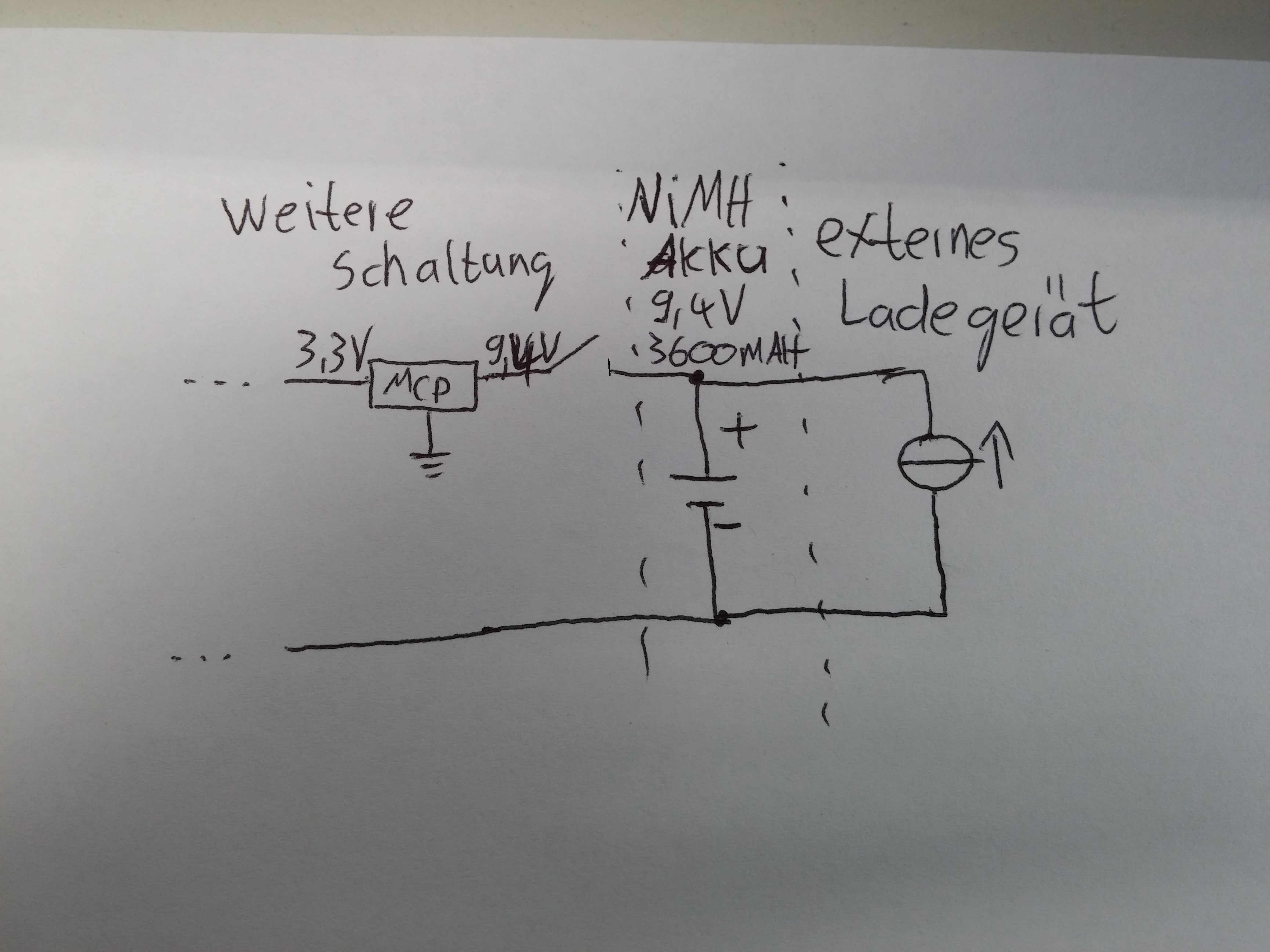

Tag zusammen, ich würde gerne ein akkubetriebenes Gerät bauen. Dieses soll von außen mit einem Ladegerät von der Standge geladen werden. Als Akku wird ein NiMH Akku eingesetzt, z.B. dieser: http://www.reichelt.de/Akkupacks-NiMh/XR6-3600/3/index.html?&ACTION=3&LA=2&ARTICLE=85267&GROUPID=4224&artnr=XR6+3600 Laden würde ich diesen über ein fertiges Ladegerät: http://www.reichelt.de/Ladegeraete-fuer-Akkupacks/ACS-410-P/3/index.html?&ACTION=3&LA=2&ARTICLE=67363&GROUPID=4192&artnr=ACS+410+P Wie in der Schaltung zu sehen ist, ist die eigentliche Schaltung abschaltbar ausgeführt. Muss ich irgendetwas beachten wenn ich die Schaltung so Aufbaue? Für den Fall das der Schalter offen ist wird ja nur der Akku geladen. Was passiert wenn der Schalter geschlossen ist und das Ladegerät von aussen angeschlossen? Kann die weitere Schaltung einen Schaden nehmen?

Hallo, nimm als Schalter eine UM-Schalter, der Mittelkontakt an den Akku, die beiden anderen Kontakte an den Regler und den Ladestecker, so kann nur eine Quelle am Akku anliegen. Gruß
Marcel L. schrieb: > Kann die weitere Schaltung einen > Schaden nehmen? Möglicherweise. Hängt halt davon ab wie man es baut. Die externe Laderegelung weiß nichts von dem parallel liegenden Verbraucher. Sie kann sich dadurch anders als erwartet verhalten, eventuell auch zum Nachteil der Akkus. @ bussard Gefällt mir. Ich liebe einfache Lösungen. Ich vermute aber der Umschalter schaltet das Akku zwischen Ladestecker/-gerät und Verbraucher hin und her. Etwas eilig geschrieben? ;-) Dann geht halt immer nur eines von beiden. Wenn das anders muß wird es etwas komplizierter.

Carsten R. schrieb: > Etwas eilig geschrieben? ;-) Ja, ich übersah die unübliche Zeichenrichtung (sonst Quelle links, Verbraucher rechts). Carsten R. schrieb: > Gefällt mir. Ich liebe einfache Lösungen. Von gleichzeitigem Betrieb und Ladevorgang stand nichts da. Kommt bestimmt noch? Gruß
Marcel L. schrieb: > ich würde gerne ein akkubetriebenes Gerät bauen. Dieses soll von außen > mit einem Ladegerät von der Standge geladen werden. Dazu benutzt man dann gern eine Buchse mit eingebautem Schaltkontakt.
Bussard schrieb: > Kommt > bestimmt noch? Vermutlich ;-) Harald Wilhelms schrieb: > Dazu benutzt man dann gern eine Buchse mit eingebautem Schaltkontakt. Auch eine Möglichkeit. Das wollte ich zuerst auch schreiben, kenne die aber eher für den Netzeingang mit mechanischem Unterbrecher für den Kleinspannungs- / Batterieteil, z.B. in der Netzkabelbuchse bei Radiorecordern. Als DC-Buchse ist die mir nicht geläufig. Muß ich bei Bedarf mal schauen. Bussards Idee gefiel mir, weil man dann selber umschaltet und nicht beim gedankenlosen Nachladeversuch das Gerät mitten im Betrieb abwürgt.

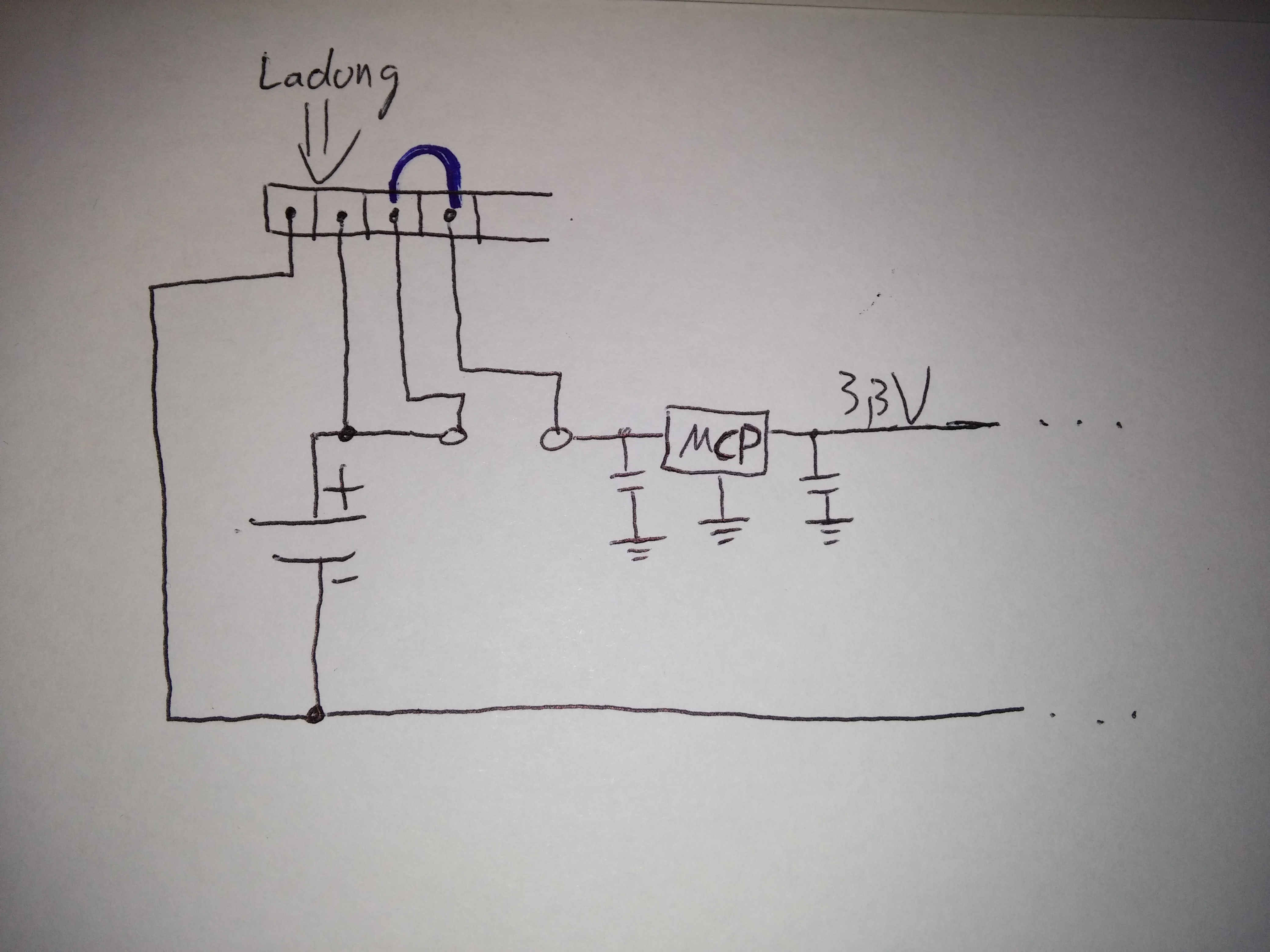

Bussard schrieb: > Von gleichzeitigem Betrieb und Ladevorgang stand nichts da. Kommt > bestimmt noch? Nein wenn geladen wird soll die übrige Schaltung nicht in Betrieb sein. Harald Wilhelms schrieb: > Dazu benutzt man dann gern eine Buchse mit eingebautem Schaltkontakt. Harald Wilhelms schrieb: > Praktisch alle erhältlichen Koax-Buchsen, die man typisch als > Netzteilbuchsen benutzt, haben einen solchen Kontakt. Danke für den Hinweise. Hättest du vll noch einen Link damit ich weiss was du genau meinst? Ich habe noch eine weitere Idee gehabt. Ich würde sowieso einen Stecker an die Box bauen. Wenn nun die Schaltung in Betrieb ist, wäre im Stecker eine Brücke wodurch die Schaltung arbeiten kann. Wenn geladen werden soll, ist diese Brücke nicht vorhanden und der Akku wird geladen.
Im Stecker hoffentlich nicht an den selben Kontakten wie die, welche zum Laden dienen. Das wäre ein Kurzschluß
Carsten R. schrieb: > Im Stecker hoffentlich nicht an den selben Kontakten wie die, > welche zum > Laden dienen. Das wäre ein Kurzschluß :D. Nein das natürlich nicht. Danke trotzdem für den Hinweis.
Marcel L. schrieb: >> Dazu benutzt man dann gern eine Buchse mit eingebautem Schaltkontakt. > Danke für den Hinweise. Hättest du vll noch einen Link damit ich weiss > was du genau meinst? http://www.reichelt.de/Hohlstecker/HEBG-21/3/index.html?&ARTICLE=35271

Diese Buchse hat KEINEN Schaltkontakt. Neuer Vorschlag: http://www.shop-014.de/michawi-p1517h390s265-DC-Einbau-Buchse-2-5.html Die mir bekannten Buchsen unterbrechen übrigens (bei üblicher Polarität des Netzteils) den Minus-Pol.
Stefan us schrieb: > Diese Buchse hat KEINEN Schaltkontakt. Auf dem Bild im Datenblatt ist aber einer zu sehen.

Gaestchen schrieb: > Vermutlich ist so eine Buchse in jedem (zu mindest älterem) > batteriebetriebenen Gerät, das über eine externe Spannung versorgbar > ist. > War früher so üblich. Die wurden dann aber anders geschaltet: Beim Einstecken des Steckers wurde die eingebaute Batterie abgeschaltet. Hier muss aber der Verbraucher abgeschaltet werden. Gruss Harald
Bzw. es wurde von Batterie auf Verbreuchr umgeschaltet und der Verbrauchr enthielt die Ladeelektronik für den Akku. Da hieß, der Strom zum Laden lief über das Gerät. Internes vs externes Ladegeät Bei den "Ladegeräten" für Handys handelt es sich ja auch nicht wirklich um Ladegeräte. Das sind Netzteile. Die Ladeelektronik ist auch da integriert. Auch nn ich da Ausnahmen nicht ausschließe.
Carsten R. schrieb: > Bei den "Ladegeräten" für Handys handelt es sich ja auch nicht wirklich > um Ladegeräte. Das sind Netzteile. Die Ladeelektronik ist auch da > integriert. Auch nn ich da Ausnahmen nicht ausschließe. Zumindest früher waren Handyladegeräte "weiche" Spannungsquellen, sodas nur die Spannungsbegrezung bzw. Abschaltung im Handy gemacht wurde. Die verlustreiche "Spannungsvernichtung" wurde ins Wandgerät verlegt. Gruss Harald
