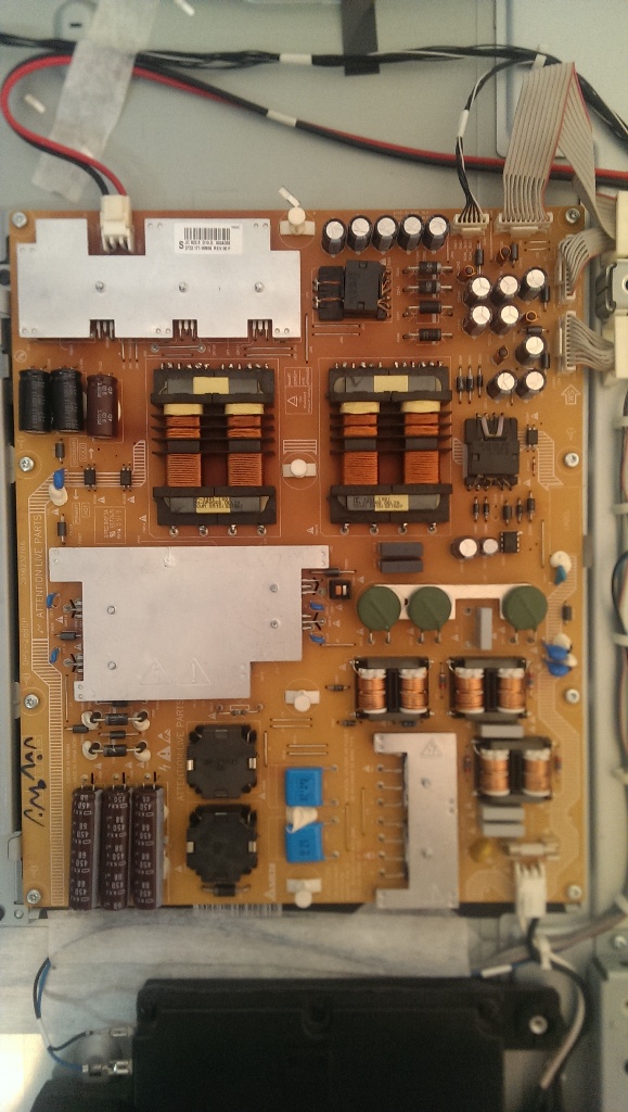

ich habe hier oben genannten Fernseher vor mir liegen.
Schaltet man ihn an, erscheint kurz das Philips-Logo was aber wieder
nach ein paar Sekunden verschwindet. Das Bild kann man weiterhin
erkennen, aber die Hintergrundbeleuchtung geht nicht. Der Ton ist
weiterhin da.

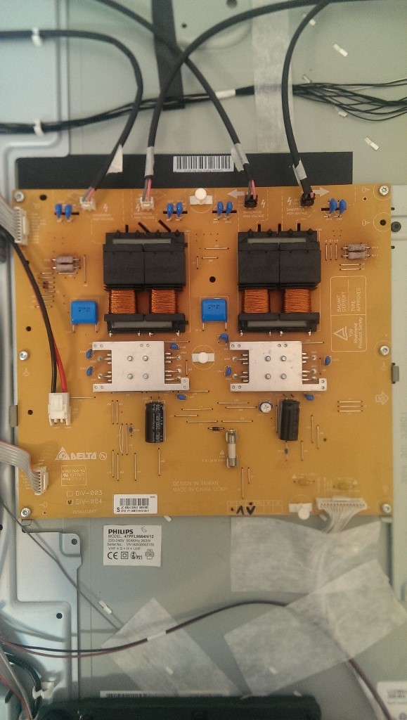

Der Fernseher hat innen das Mainboard, ein Board mit den Invertern für
die CCFLs links und rechts, sowie ein Netzteil-Board. Letztere beiden
sind von Delta, das Netzteil: DPS-288CP (2950232706) und der Inverter:
DIV-004 (2950232807).
Schaltet man den Fernseher ein, geht die Beleuchtung an, man hört ein
kurzes Knistern und dann geht die Beleuchtung wieder aus. Auf dem
Netzteil-Board oben links im Bereich des linken Trafos/Kühlplatte riecht
es dann wie die Zündplättchen aus den Faschingspistolen.
Da die häufigste Ursache bei defekter Hintergrundbeleuchtung defekte
Kondensatoren auf dem Inverter-Board sind habe ich diese bereits
ausgetauscht, allerdings ohne Erfolg. Optisch scheinen alle Bauteile und
Lötstellen/Leiterbahnen in Ordnung zu sein.
Das Inverter-Board ist über ein dickes zweiadriges Kabel mit dem
Netzteil verbunden, beschriftet ist der Anschluss schwarz: 120VI und
rot: SGND. Wenn ich hier messe, kommen aber 150V an. Soll das so sein,
oder deutet das eher auf einen Defekt des Netzteils hin?
Auf dem Netzteil-Board habe ich die "Transistoren" incl. Kühlplatte im
bereich dieses Kabels ausgelötet, die Platine darunter war etwas
dunkelrot verfärbt. Unter der Kühlplatte sitzen folgende Bauteile: 2x
"FCQS20A065" und 1x "STTH16L06CFP" (unter diesem ist die Platine sogar
dunkelbraun). Wenn ich hier nachmesse scheinen die Bauteile aber in
Ordung zu sein (von der Kathode jeweils nach außen ein geringer
Widerstand mit gleichem Wert auf beiden Seiten und sonst ein unendlicher
Widerstand).
Ich kenne mich auf diesem Bereich der Elektronik leider nicht sonderlich
gut aus und habe nicht mal eine Idee wo ich nach einem Fehler suchen
soll.
Über Hinweise und Ratschläge wäre ich dankbar.
Ich würde, sofern es geht, die defekten Bauteile gerne tauschen und
nicht gleich ein neues Netzteil-Board für ein paar hundert Euro kaufen.
mfg Phil

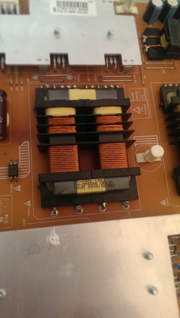

OP #3769274
Hier kommen ja richtig kompetente Antworten, danke euch!
Leider habe ich keine anderen Inverter die zu dem Fernseher passen
würden (nur zwei ganz alte von den Modding-CCFLs, aber ich bezweifle
dass die in dem Fernseher ohne weiteres funktionieren würden).
Zu den Trafos auf den Boards (die auf dem Netzteil-Board wo es duftet
und die beiden vom Inverter) finde ich leider keine Datenblätter und ich
weiß auch nicht wie genau die gewickelt sind, bzw. wo ich auf Durchgang
prüfen müsste.
Die Teile haben eine primär- und (wenn ich das richtig gesehen habe) 6
Sekundärwicklungen, wobei da jeweils 2 parallel auf dem Board verdrahtet
sind.
Auf dem Netzteil-Board sitzen oben zwei große, flache "Delta MP-130I"
(die flachen, nicht die breiten deren Bilder man bei der Suche findet)
und auf dem Inverter-Board finde ich nur folgende Beschriftung:
282040126A00
0921G3   KG0
Auslöten sollte nicht das Problem sein. Ich brauche nur einen kleinen
Anstoß wo ich auf was achten muss beim Messen.
mfg Phil
EDIT: Ich habe mal ein Paar Bilder angefügt.
#3769407
Also die Trafos messen dürfte schwer werden, wenn da irgendwo die
Isolierung durchschlägt passiert das nur bei Hochspannung. Ansonsten
Google mal nach dem Servicemanual (gibts bei elektrotanya) und schau dir
das Schaltbild an. Ich habs mir noch nicht so Intensiv angesehen aber
mal die Halbleiter messen(unter den Kühlblechen) wenn da alles I.O. ist
dann bleiben nur noch die Trafos under die CCFL's aber wie gesagt da
hilft nur Board wechseln und shcauen ob der Fehler weg ist. Wie schon
oben geschrieben die Schutzschaltung greift sowohl bei Inverter Defekt
als auch bei Ausfall einer CCFL. Man kann diese manipulieren, allerdings
riskiert man dabei das der Inverter oder das Netzteil größeren Schaden
nimmt
Gruß René
OP #3769430
Die Halbleiter (Datenblätter im ersten Post) unter dem Kühlblech oben
links auf dem Netzteil-Board hatte ich heute schon ausgelötet und
gemessen. Bei allen konnte ich von Kathode (mittlerer Pin) nach außen
jeweils einen gleichgroßen Widerstand messen, alle anderen Kombinationen
waren nichtleitend. Die drei Halbleiter scheinen also in Ordnung zu
sein.
Morgen werde ich dann mal die Halbleiter auf dem Inverter-Board prüfen.
Wenn die auch in Ordnung sind, scheint das Problem dann entweder an den
Trafos oder an den CCFLs zu liegen, oder?
Das Service-Manual werde ich mir morgen früh zu Gemüte führen.
Hab vielen Dank für Deine Hilfe!
mfg Phil

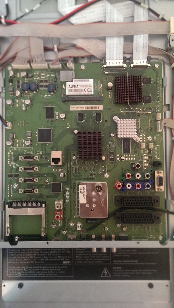

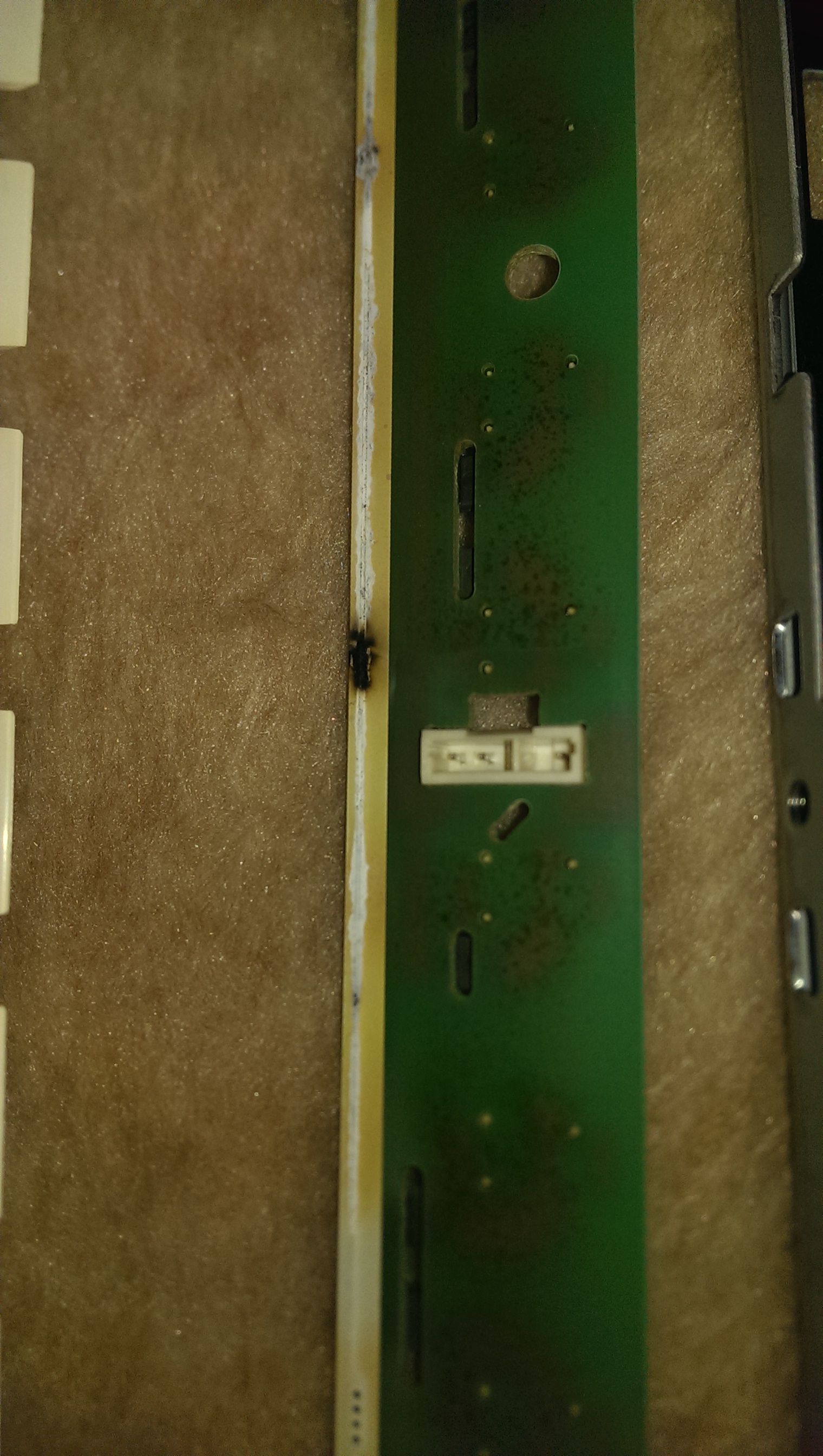

OP #3769469
Ich hab grade nochmal nachgeschaut. Auf der linken Seite etwas unterhalb
von dem schwarzen Inverter-Anschluss an der CCFL-Platine (mehr sieht man
leider momentan nicht) erkennt man ein orangenes leuchten/glimmen wenn
es knistert und da scheint auch der Geruch her zu kommen.
Der Elektronik kann man nicht zufällig sagen, dass sie bitte nur die
rechte CCFL ansteuern soll? Dann könnte man den Fehler etwas besser
eingrenzen.
Dann werde ich morgen früh wohl den ganzen TV zerlegen damit ich an die
CCFL herankomme.
Vielen Dank euch allen!
mfg Phil

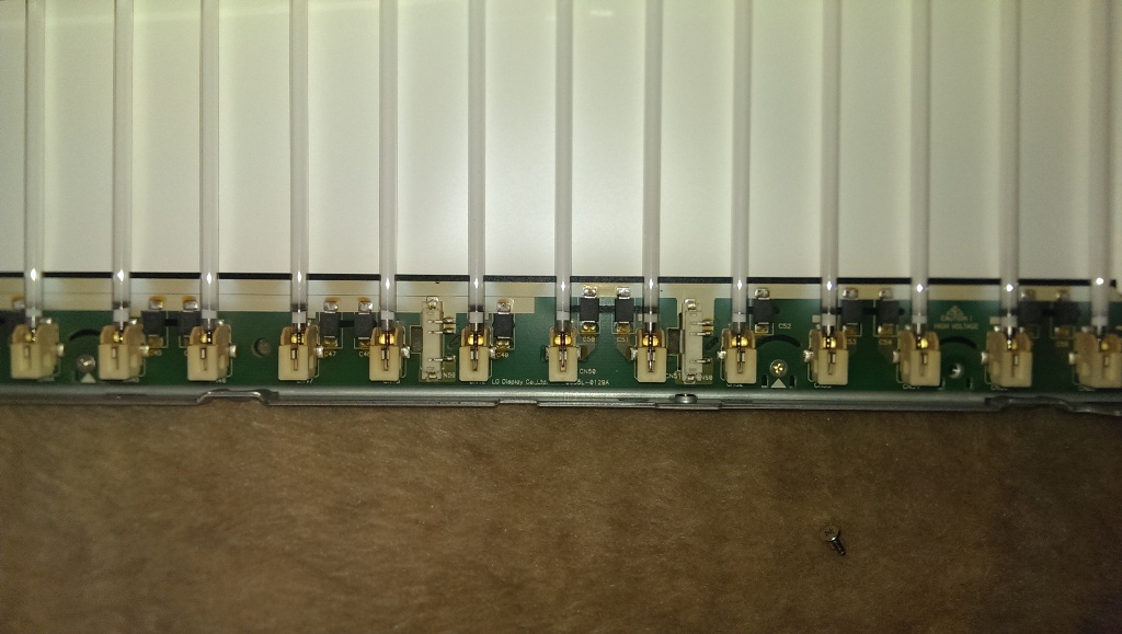

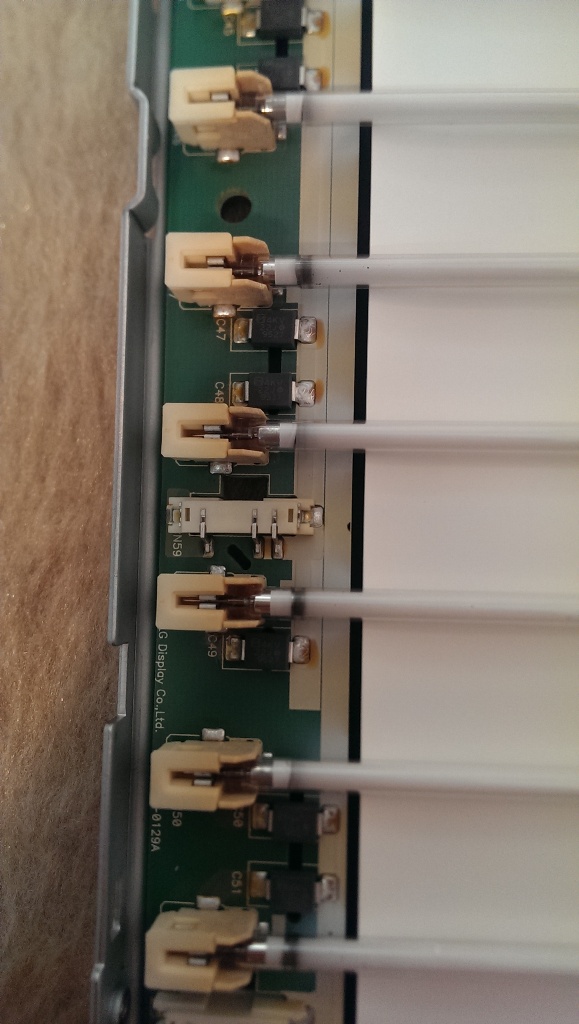

OP #3770106
Sorry für so viele Posts, aber bearbeiten geht nicht mehr.
Ich habe das LCD-Panel und die Streufolien ab bekommen und sehe jetzt
die ganzen CCFLs.
Der Stecker bei dem anfangs die Funken zu sehen waren sieht ganz normal
aus, auch sonst fällt mir nirgends etwas ungewöhnliches auf.
Hat jemand eine Idee ob es an den CCFLs bzw. deren Halteplatinen liegen
könnte? Wie kann man die Röhrchen denn ausbauen? Einfach drauf los
probieren wollte ich jetzt nicht, da die Teile doch sehr zerbrechlich
aussehen.
mfg Phil
#3770112
Ouuu...die sehen aber doch schon arg mitgenommen aus. Zumindest zu den
Vergleichen aus Notebooks, die ich kenne.
Hast du einen Inverter, mit dem du mal die dunkelste der Röhren testen
könntest? Die müsste man eigentlich schon halbwegs leicht aus den
Fassungen nehmen können.
Interessant wäre auch, ob wenn du den originalen anschließt, alle Röhren
angehen? Vll hilft es ja, die die nicht angehen, mal rauszunehmen und
dann laufen die übrigen?
Klaus.
OP #3770126
Habe sie aufbekommen, man muss einfach nur den obenren Teil der Fassung
nach oben ziehen, dann geht der Verschluss auf und man kann sie einfach
nach oben heraus nehmen.
Hmm... Du willst also, dass ich den Fernseher zu einem Baustrahler
umbaue :-)
Das geht leider nicht so einfach, weil ich wirklich alles zerlegen
musste um an die Röhren hinter dem Display zu kommen.
Kann man die Röhren irgendwie testen/prüfen ob sie noch gehen?
Ich habe schon gestern geschrieben, daß es an der Fassung der Röhre
liegen kann. Auch wenn das scheinbar "normal" aussieht, hat es dort,
wo Du die orangenen Fünkchen gesehen hast, gebritzelt
Die "Fläche" für den Konatkt Fassung/Röhre ist so klein, daß Du mit
bloßem Auga da nichts sehen wirst. Nimm die Röhre raus, behandele den
Kontakt mit einem Glashaarpinsel und mache dann Pol -und Kontaktfett
drauf.
MfG Paul
OP #3770165
Das werde ich nachher auf jeden Fall noch machen.
Die verkokelte Stelle hatte nur meine Aufmerksamkeit auf sich gezogen.
Nachdem ich sie frei gekratzt habe, habe ich gesehen, dass die
Leiterbahn dadrunter noch intakt ist. allerdings hat sich um die stelle
herum ein kleines Loch in die Platine gebrannt. Die Platine an sich
sieht nach einer Multilayer-Platine aus, ich kann also nicht sagen wie
es mit Leiterbahnen aussieht die eventuell da drunter liegen. Mit
gegenleuchten erkennt man auch nichts, dafür sind es zu viele
Layer/Lack.
mfg Phil
Gast #3770207
Phil schrabte:
>Die Platine an sich
Du hast doch das Service-Manual, welches wohl auch den Schaltplan
enthält. Da kannst Du doch mal sehen, was da in der Nähe sein kann, was
wirklich mehr als Lagen erfordern würde.
Ich denke, daß es nur 2 Lagen sind, weil das nicht soviel "Zeug" auf den
Quadratzentimeter ist, daß man da 4 Lagen bräuchte.
Das Loch mußt Du am besten ausbohren, wenn Du irgendwie hinkommst, weil
sich durch das Glimmen eine leitende Schicht gebildet hat, an der Du
sonst immer wieder "Freude" hättest.
MfG Paul
OP #3770267
Ich habe jetzt mal die Röhrenanschlüsse mit einem Glashaarpinsel
gesäubert und die verkokelten Stellen mit dem Messer und dem Pinsel von
allem Schwarz befreit. Die Leiterbahn war allerdings mit einem weißen
Lack versehen. Ich nehme mal an aus Isolationsgründen. Sollte ich die
offene Leiterbahn wieder verschließen mit einem
(hitzebeständigen/feuerfesten) Lack oder kann ich sie so lassen? Wenn
ich sie versiegeln sollte, was kann man da nehmen? An Lacken habe ich
nur Autolack in Sprühdosen, Lackstifte für Autos und Lack von Revell für
die Spritzpistole.
Die Röhren kann ich für einen Einzeltest leider nicht ausbauen, da die
Halterungen so spröde sind, dass sie allein vom Anschauen schon
zerbröseln. Einfach nur aus der Fassung herausnehmen wollte ich sie
nicht unbedingt, weil sie sonst über der Platine auf den Kondensatoren
(?) liegen würden. Wenn mir da schon die Leiterbahn ankokelt wollte ich
da keinen Funkenschlag riskieren.
mfg Phil
OP #3770661
Also mittlerweile habe ich wieder alles zusammen.
Das Problem ist aber weiterhin das Gleiche. Allerdings knistert es nicht
mehr, sondern die Röhren werden kurz gezündet und gehen dann sofort
wieder aus. Zu hören ist nur das Zünden, ähnlich wie bei einem Blitz vom
Fotoapparat. Das orangene glimmen erkenne ich nicht mehr, die Stelle
wird aber auch von einer Kunststoff-Isolierung die ein wenig verschoben
ist verdeckt.
Sollte ich jetzt neue Halte-Platinen für die Röhren und gleich auch neue
Röhren besorgen? Oder liegt das Problem vielleicht wo anders?
mfg Phil
Edit: Die LEDs vom Ambilight gehen auch kurzzeitig an... Hab ich
irgendwo was falsch zusammen gebaut?
Gast #3771033
Phil schrub:
Schade, ich hätte Dir den Erfolg gegönnt, weil Du hartnäckig den Fehler
suchst und nicht gleich den Lötkolben in's Korn wirfst.
Das wird eine Frage der Kosten für die Teilchen und deren
Beschaffbarkeit sein. Du siehst aber, daß das (zerbröselnde Fassungen)
wohl mit Absicht
nicht für die Ewigkeit gebaut ist. (Spitzbuben) :-((
Es kann Dir passieren, daß ein neues Gerät mit
LED-Hintergrundbeleuchtung
nicht viel mehr kostet als die Ersatzteile....
MfG Paul
OP #3771912
Hey,
danke für das Lob. Wenn es geht versuche ich es selbst zu machen. Gerade
bei Unterhaltungsgeräten steht der eigentliche Wert der Bauteile und
eine Reparatur halt einfach nicht im Verhältnis zueinander. Solche
Bauteile kosten nur Cent-Beträge oder wenn es etwas größeres wie ein
Trafo ist dann auch schon mal um die 20€. Aber das ist alles bei weitem
billiger als wenn ich das komplette Modul für ein paar Hundert Euro
austausche. Man kauft sich ja auch nicht gleich ein neues Auto, nur weil
die Reifen kein Profil mehr haben :-D
Jetzt stehe ich aber wieder vor dem Problem, dass ich nicht weiß an
welcher Stelle ein defektes Bauteil zu suchen ist. Ist es der Inverter,
das Netzteil selbst oder lösen die Röhren eine Überspannung/Kurzschluss
aus weswegen sich der TV abschaltet?
Bei den Trafos müsste ich doch im eingebauten Zustand die Spannungen der
Sekundärspule messen können. Die auf dem Netzteil-Board haben aber 2x 6
Ausgänge bei 6 einzelnen Wicklungen, wobei jeweils die äußersten auf der
Platine miteinander verbunden sind. Von wo nach wo muss man denn hier
messen? Wo die einzelnen Wicklungen heraus kommen, sehe ich bis jetzt
leider nicht. Mit Trafos hatte ich bisher noch nie etwas zu tun, die
Hochspannung/hohen Ströme haben mich da immer abgeschreckt.
mfg Phil
#3771935
Tja, Phil...leider ist sowas extrem schwierig rauszufinden, wenn man
nicht genau weiß, wie man wo messen muss um eindeutig sagen zu können,
dass dies oder das defekt ist. Leider spuckt der Inverter seinen
Abschaltgrund auch nicht so einfach aus :/ Und ganz vielleicht schaltet
er die Röhren aus einem ganz anderen Fehlergrund ab...man weiß es nicht.
Ohne Manual wird das extrem schwierig. Ein Ausschluss über
Baugruppentausch ist da einfach schnell & effizient.
Ich würde die Inverter vll mit einer Dummylast belasten und schauen, ob
sie dann anbleiben und der TV sauber läuft (Bild müsste man dann ja mit
Taschenlampe erkennen)?
Klaus.
