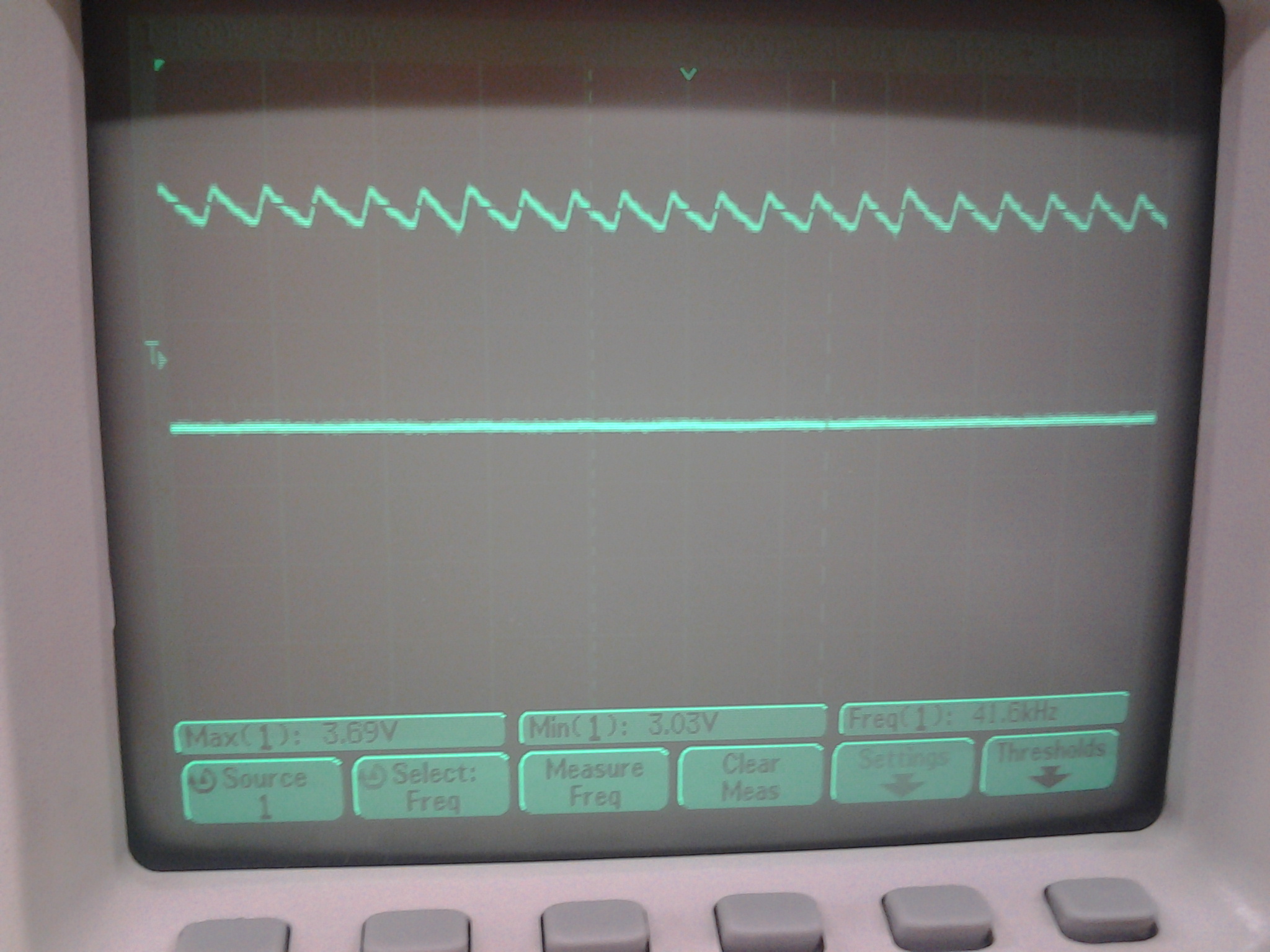

Fuer unseren "Kid's Day" (an dem 10-14-jaehrige Kinder in die Firma
kommen duerfen) moechte ich ein Experiment mit Arduino Nano anbieten,
da diese als China-Klon inzwischen in dem Budget erhaeltlich sind.
Ich moechte eine Kombination aus Beeper und einem Thermister
(NTC-Widerstand) benutzen, damit es bei niedrigen Kosten Ein- und
Ausgabe gibt. Ich habe nach
http://iwantmyreal.name/blog/2012/09/23/measuring-the-temperature-with-an-arduino-and-a-thermistor/
einen Thermistor von Pollin (94-220650) verwendet.
Leider hatten die Messwerte sehr starke Abweichungen und ich habe
mal ein Scope and die 3.3V-Line gehalten.
Sowohl der Spannungsteiler als auch der AD-Wandler beziehen sich auf
3.3V, aber bei etwa 600mV Swing auf der 3.3V line ist es kein Wunder,
dass man so viel Rauschen sieht.
Ich habe das gleiche Resultat auch wenn ich das Modul an verschiedene
Recher oder einen Hub haenge - der Dreck kommt also vermutlich nicht von
aussen.
Die 3.3V werden aber von einem linearen Regler (AMS1117) erzeugt.
Hat jemand das schon einmal bei Arduinos beobachtet, ist das ein
Artefakt
der billigen China-Klone (und wuerde deshalb eher in den
China-Bauteile-Thread gehoeren)?
Ich werde wohl in Software filtern, 3-4 Messwerte nehmen und dann die
Mitte zwischen Max und Min verwenden.
Andreas

Sieht mir aus, wie wenn der Regler instabil ist.
Wahrscheinlich ist das Layout schlecht, Kondensator vergessen oder zu
klein etc.
Alternativ kann auch folgendes der Fall sein.
Prozessoren und allgemein Digitale Schaltungen mit schnellem Takt,
erzeugen solcherlei Dreckeffekte, wenn sie nicht von einem Kondensator
gestützt sind, das liegt einfach daran, dass in CMOS- Schaltungen immer
im Moment des Zustandwechsels Strom benötigt (Gateumladung, Querströme
etc.) wird. Diese Impulsartige Leistungsbereitschaft kann so nen.
Linearregler nicht Garantieren, weshalb man auf den Obligatorischen
100nF SMD oder Furzkissenkondensator niemals verzichten sollte.
Versuche nochmal einen Kondensator über die Eingangsspannung des Boards
zu legen, dass kann manchmal schon helfen.
Hoffe ich konnte helfen...

Das Scope ist ein Agilent mixed signal mit 2-ch 2Gs/s storage und Logic
Analyzer.
Fuer ein 41kHz Stoersignal ist es sicher gut genug.
Die Kids solle ja nicht mit dem Scope arbeiten.
Findest Du die Frage in diesem Forum nach Erfahrungen mit dem Arduino
nano so unberechtigt?
@Helmut:
die 3.3V kommen aus einem Linear-Regler der in dem USB-Seriell-Wandler
integriert ist.
Das war ein Irrtum in meinem Ausgangspost, der andere Regler kann die 5V
erzeugen, wenn man den Arduino nicht aus USB versorgt.
Auf dem Original-Arduino-Nano Schematic ist da ein FTDI vorgesehen, bei
den China-Clones sind stattdessen Prolific PL2303EA verbaut, die
erzeugen die 3.3V aber auch mit einem Linear-Regler.
Ich will ausser dem Buzzer, dem Thermister und einem Widerstand keine
zusaetzlichen Teile verbauen, da wir 50 Stueck davon brauchen und das
wahrscheinlich von Hand loeten und unter den Kollegen aufteilen.
Deshalb ja die Idee mit dem Software-Filter.
Ich denke ja, dass das reicht, es war nur eine Beobachtung, von der ich
annahm, dass sie auch anderen nutzen koennte.
Andreas

Gast #3769897
> Das sieht aber schon eher nach einem Problem der Stromversorgung aus,
Der Arduino wird aus USB von meinem Laptop gespeist.
Wie oben geschrieben, tritt das Problem auch auf,
wenn ich  ihn von einem Hub mit eigener Stromversorgung oder an einem
anderen PC betreibe.
Ich kann auch nicht beeinflussen, an welcher Quelle die Kids den Arduino
betreiben werden, wenn sie ihn mitnehmen.
> und die Lösung das ganze per SW zu überbügeln ist doch sehr gewagt und
> pfuschig.
Was soll dabei schlimmes passieren, ich baue ja kein Messinstrument,
sondern das Ding soll am Ende eine Melodie in Abhaengigkeit von der
Temperatur spielen, also zum Beispiel tiefer wenn es kalt ist, oder
zwei bis drei verschiedene Melodien je nach Temperatur.
Es geht nur um die Erfahrung fuer die Kids.
Ich glaube, dass dieser Prolific Wandler der Verursacher ist, aber ich
kann weder auf Arduinos mit FTDI umsteigen noch kann ich alle Boards
fixen.
Und ja, es interessiert mich immer noch, ob jemand so was schon gesehen
hat.
Du offensichtlich nicht.
Andreas

Richtig. Aber ich habe schon sehr viel mit sämtlichen USB-TTL Wandlern
gearbeitet, sowohl PL2303 also auch CP2102 und natürlich FTDI.
So ein Verhalten war da nicht zu beobachten. Aber die Frage ist, wie
stark wird der Wandler beansprucht. Wieviel zieht das Board? Ist der
Wandler möglicherweise überlastet? Vielleicht auch nicht durch das Board
selbst sondern durch einen Verkabelungsfehler. Mal den Strom aus dem
Wandler gemessen?

Zunaechst eine Ergaenzung:
ich habe heute einige verschiedene Clone (zumindest von verschiedenen
Haendlern gekauft) vermessen (diesmal mit einem modernen LeCroy) ganz
ohne Last, und das Ergebnis war bei allen das gleiche.
Die 3.3V ist die default Referenz der analogen Eingaenge.
Vielleicht waere es besser, die 5V zu verwenden.
Ich werde
Andreas

Ja, dass ist eine Instabilität im Regler und dass habe ich dir schon im
ersten Post erzählt. Der Phasenrand, ist aufgebraucht.
Hatte ich auch schonmal allerdings bei einem OPV und nicht bei einem
Linearerer, ist im Endeffekt aber das gleiche. Und nein, nur weil der
AVR mit 16 Mhz taktet, heißt das nicht, dass die Schwingung über dem
Linearregler ach 16Mz haben muss. Die Schwingfrequenz ist bei solcherlei
Regelstrecken immer die, die bei 180° Phasendrehung erreicht ist.

So ich habe heute mal auf 5V umgestellt, und jetzt sind die ADC-Werte
sehr stabil, wenn man den Thermistor nicht beruehrt.

Ich habe schon viele Linearregler verwendet, und ich habe nie einen
schwingen sehen, selbverstaendlich koennen OPV-Schaltungen schwingen,
aber
ein LDO sollte so ausgelegt sein, dass er bei jeder Lastsituation stabil
ist.
