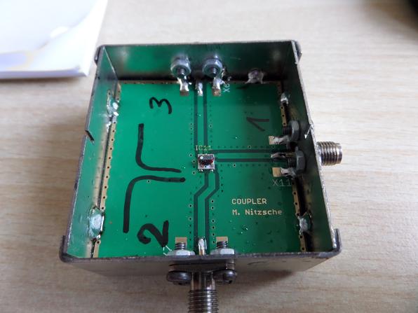

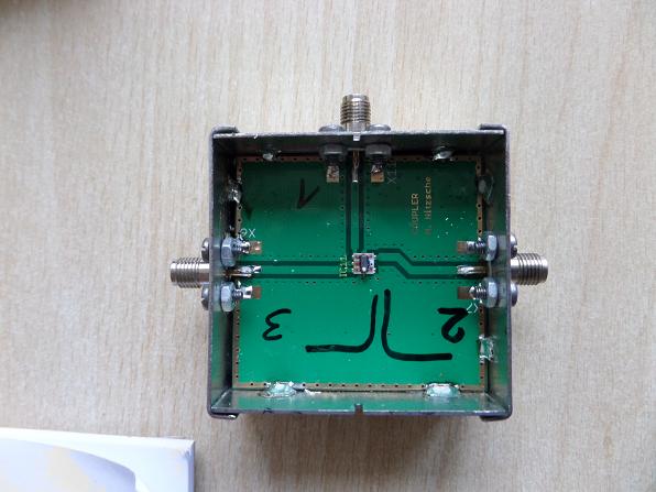

von Elektro L. (mathias_n)
ich habe hier LP für einen MiniCircuits Richtkoppler Model DBTC-7-152L+
o.ä. passend für ein Gehäuse von Reichelt TEKO 371 . Im Anhang mal ein
Bild des Ganzen.
Kann davon noch 2-3 Platinen abgeben, der Richtkoppler kann bei
MiniCircuits als sample bestellt werden.
Der Aufbau erreicht genau die Werte, welche im Datenblatt angegeben
sind.
Mathias

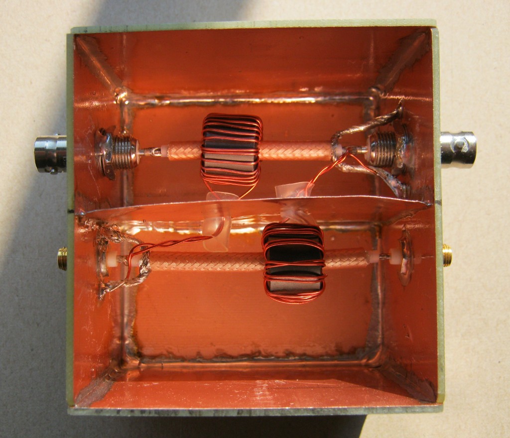

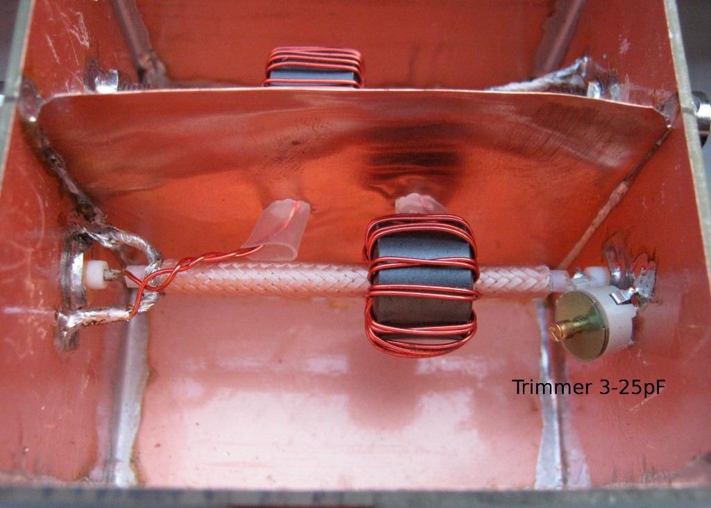

Wenn man die passenden Ferrit Rinkerne verwendet, kann man mit einem
"Tandem Match Coupler" eine Messbrücke aufbauen.
Für den Abgleich benötigt man wieder eine Networkanalyser und i.a auch
Erfahrungen im Aufbau von HF-Schaltungen.

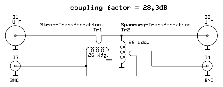

In 2013 habe ich mit dem "Tandem Match Coupler" ein VSWR Meter mit
AD8307 konstruiert und den Koppler wie folgt - Bilder - aufgebaut.
Als Kerne wurden Richco RT-160-080-130 verbaut, mit 26 Windungen erhält
man eine Induktivität von ca. 650µH und eine Koppeldämpfung [dB] von a=
20*log(1/26) = 28,3dB.
Viel Kupfer war hier sehr wichitg !
Verschiedene Messungen habe ich an den 4 Ports durchgeführt, sowie auch
die Richtschärfe (directivity) bestimmt, diese befinden sich im PDF.
Eingesetzt werden kann diese Brücke von ca. 100kHz - 30MHz.

In unserer Praxis (1MHz -<50MHz) funktioniert der "Tandem Match Coupler"
sehr gut, sonst hätte ich die Schaltung nicht veröffentlicht.

Die Auskoppeldämpfung ist für unsere Anwendung, Messung des VSWR an
Transceivern so hoch gewählt und gewollt, dass wir eine geringe
Rückwirkung auf den TRX Port haben und auch mW Leistungsmesser verwenden
können.
Bei N=26 Windungen ergibt sich eine Auskoppeldämpfung von:
a = 20 * log(1/26) = -28,30dB
Bezieht man dies auf eine angenomme Eingangsleistung von 100Watt =
50dBm, erhält der mW Leistungsmesser nur noch
P_ad8307 = 50dBm - 28,30dB = 21,7dBm
Das ist für einen einfachen AD8307 noch zu viel (<17dBm), bzw. er in den
unlinearen Bereich kommt, so dass man nach der induktiven Auskopplung
noch ein 10dB Dämpfungsglied vorsieht.
So ergibt sich:
P_ad8307 = 50dBm - 28,30dB -10dB = 11,7dBm
Für die Auslegung der Parameter eines "Tandem Match Coupler" ist es
wichtig, dass die Induktivität von TR2 hoch gegenüber der 50Ohm
Systemimpedanz ist.
Ich rede hier vom Faktor >10 bei der unteren Grenzfrequenz:
ZL = 2 *pi *f *L ; f in Hz, L in H
Das kann man u.a. erreichen, wenn mal TR2 mit 2-3 'gestockten'
Ringkernen aufbaut.
Bei TR1 braucht man das i.a. nicht zu beachten.

Auf der Seite,des Übertragers kann man i.a. nur ganze (Koppel-)Windungen
aufbringen.
Also legen wir fest N1= N2 = 2 Wdg.
Das bedeutet die Koppeldämpfung beträgt an den Ports Fwd, Ref, ohne
Beachtung der anderen Probleme :
a = 20 * log(1/2) = -6dB

Für so ein Teil braucht man keine 2 Kerne in separaten Dosen mit ihrem
Drumherum; so etwas lässt sich auf einer Schweineschnautze
(Doppellochkern) realisieren. Ich denke, die angeführten Beispiele waren
wohl abschreckend.
1 Primär- und 10 Sekundärwicklungen ergeben z.B. eine Koppeldämpfung
von ca. 20dB. Das Wickeln ist etwas abartig, wenn man es dann einmal
verstanden hat, kein Problem!

von DH1AKF W. (wolfgang_kiefer) Benutzerseite
Wie om Wippermann, DG0SA berichtet, kann ein Streifenleitungskoppler
auch noch bis 5 MHz verwendet werden. Link zur Bauanleitung:
http://www.dg0sa.de/
 . Meßschaltungen, -zubehör
 -   Richtkoppler
73, Wolfgang
