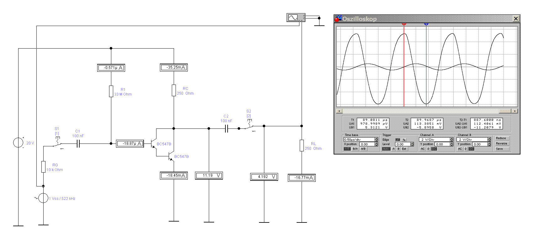

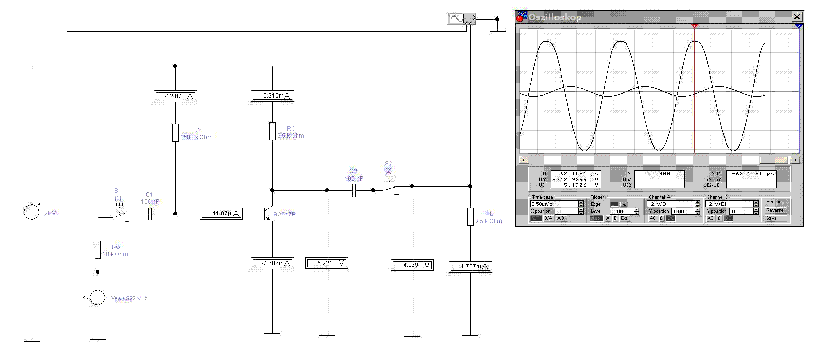

ich habe ein Verständnisproblem zur angehängten Schaltung eines
einfachen Class A Verstärkers. Es soll ein AM-Signal (z.B. 1 Vss / 522
kHz) etwa um den Faktor 10 verstärkt werden (10 Vss an RL).
Verstärker_I (RC=RL=2.5 kOhm)
DC-Arbeitspunkt mit R1=1.5 MOhm auf ca. 10 V eingestellt
Verstärkungsfaktor von ca. 10 wird erreicht
Ausgangsspannung zwischen 5..15 V DC

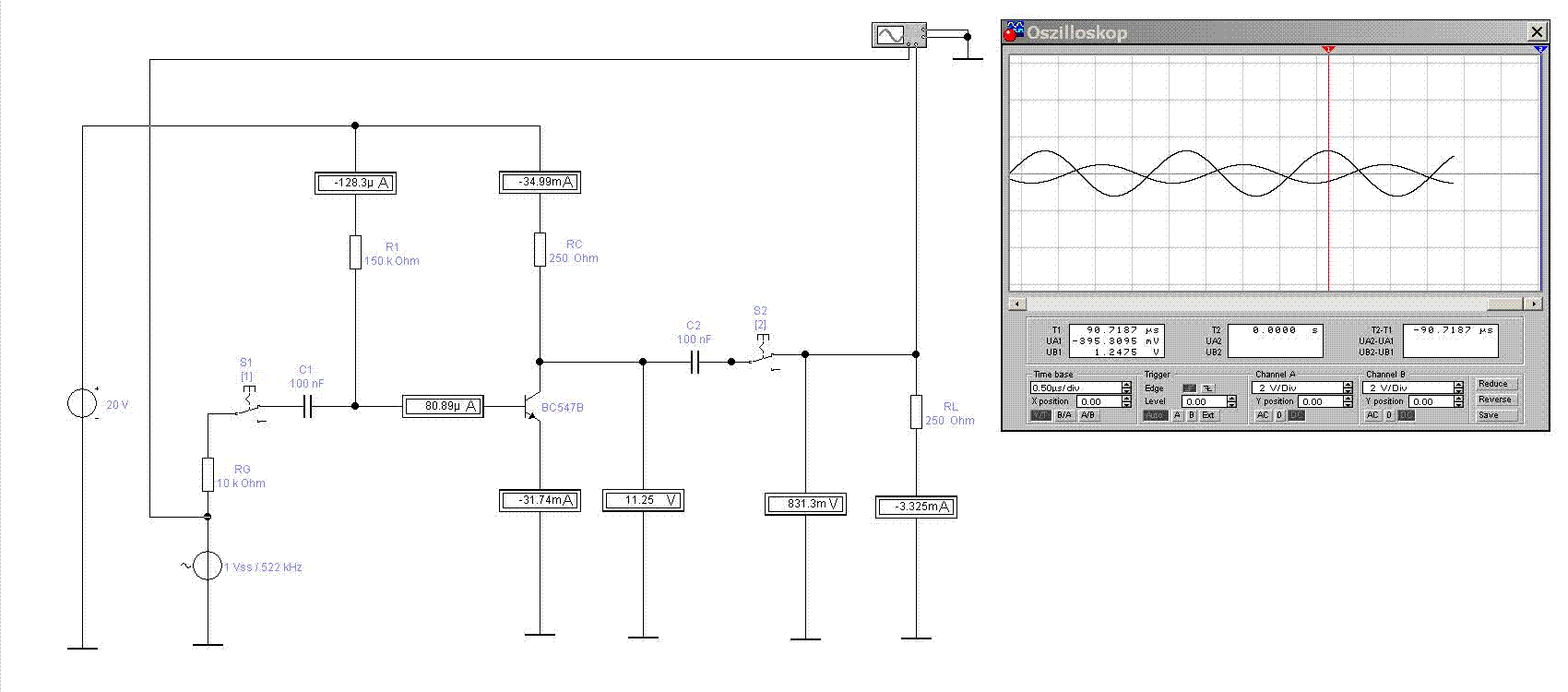

Verstärker_II (RC=RL=250 Ohm)
=> identische Schaltung, nur anderer Last- und Kollektor-Widerstand
DC-Arbeitspunkt mit R1=150 kOhm auf ca. 10 V eingestellt
Verstärkungsfaktor bricht auf 2.5 zusammen
Ausgangsspannung zwischen 8.75...11.25 V DC
Warum bricht mit abnehmenden Lastwiderstand die Verstärkung ein ?
Was kann man dagegen tun ?
VG Niedzwiedz

Mit "Verstärkung" meinst du vermutlich die Spannungsverstärkung.
Die Frage sollte man anders rum stellen: Warum soll die
(Spannungs-)Verstärkung konstant bleiben, wenn sich der Lastwiderstand
ändert?
Der Transistor macht in erster Linie eine Stromverstärkung; der Ausgang
verhält sich wie eine Stromquelle. Wenn du mit diesem Strom einen
kleineren Lastwiderstand ansteuerst, dann bekommst du auch eine kleinere
Spannung als bei einem größeren Lastwiderstand.

Du stellst in den Oszillogrammen die Quellspannung und die Lastspannung
dar, aber die Verstärkung ist das nicht, weil du die Spannungsteilung
aus Rg und dem Eingangswiderstand übersehen hast. Die niederohmige
Schaltung rechts hat einen viel kleineren EIngangswiderstand als die
linke, daher kommt an der Basis des Transistors schon viel weniger Pegel
an.

Vielen Dank, das ist die Erklärung ! Hast Du noch eine
schaltungstechnische Idee wie man das kompensieren kann ?
VG Niedzwiedz

Habe jetzt noch ein wenig herumexperimentiert. Mit zwei BC547B in
Darlington-Schaltung kann man auch bei RL=250 Ohm noch vu=ua/ug=10
erreichen.
Demnach scheint also
vu ~ ß*RL/Rein
zu sein.
Die Darlingtonstufe (ß=ß1*ß2) kann auch bei sinkendem RL die abnehmende
Verstärkung vu "kompensieren".
VG Niedzwiedz

Du solltest dir deine Strommessung nochmal ansehen. Im Kollektorkreis
fließen 35mA, aber im Emitter nur noch 18mA. Über C2 kann nichts fließen
und im Basiskreis sind es nur 19µA. Wohin verschwinden die fehlenden
17mA?
von Klaus N. (niedzwiedz)
> 17mA?
Doch, über C2 und RL fliesst der AC-Anteil des (Gesamt-)Stromes im
Ausgangskreis. Im Snapshot sieht man doch die 17 mA (16.77 mA).
von ArnoR (Gast)
Ich dachte es sollen die DC-Ströme sein, weil es für die AC-Ströme
nämlich auch nicht passt. Der Emitterstrom macht, vom Eingangssignal
gesteuert, den größten Hub und der teilt sich dann am Kollektorknoten in
den dIRc und den dIRL auf. Aber bei dir ist das anders.

So ein Kleinsignal-Transistor in Emitterschaltung hat ganz grob einen
Eingangswiderstand von ca. 1 kOhm, je nach Arbeitspunkt. Wenn man den
mit einer Quell-Impedanz von 10 kOhm ansteuert, bekommt man damit erst
mal einen Spannungsteiler, der das Signal in der Spannung um den Faktor
10 abschwächt.
Für eine Gesamtverstärkung von 10 müsste der Transistor also um den
Faktor 100 verstärken. Zusätzlich hast du als Last 250 Ohm, also grob
1/4 der Eingangsimpedanz des Transistors. Die Stromverstärkung vom
Transistor-Eingang zum Ausgang (an der Last) ist also 400. Das wäre also
eine Leistungsverstärkung von 40000 bzw. 46 dB; das ist mit nur einem
einzelnen Transistor nicht so einfach machbar, wenn überhaupt.
