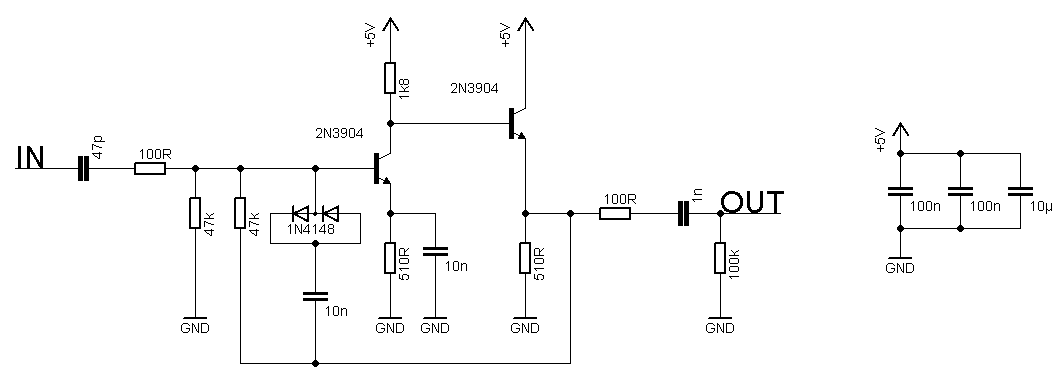

mein Ziel ist es, einen Verstärker aufzubauen, welcher nicht in
Sättigung geraten kann.
Anwendung beispielsweise als Vorverstärker für einen Frequenzzähler,
welcher auf die Nulldurchgänge triggert.
Die Verzerrung des Ausgangssignals spielt daher keine Rolle.
Frequenzbereich: 0,5 bis 10 MHz.
So etwas gibt es als "limiting amplifier" fertig zu kaufen und auch
logarithmierende Verstärker könnte man verwenden. Ich möchte das ganze
aber möglichst simpel halten und mit einfach erhältlichen Bauteilen
aufbauen.
Das Problem ist eher akademischer Natur, d.h. ich möchte was draus
lernen.
Dazu habe ich die Schaltung im Anhang aufgebaut. Es handelt sich um
einen einfachen Transistorverstärker mit nachgeschalteten Emitterfolger.
In der negativen Rückkopplung befindet sich ein antiparalleles
Diodenpärchen, welches verhindert, dass das Ausgangssignal größer als
~1,2 Vpp werden kann.
Die Schaltung erfüllt ihren Zweck und funktioniert, allerdings nur bei
niedrigen Frequenzen.
Ab etwa 5 MHz 1 Vpp Sinus Eingangssignal ist dem Ausgangssignal eine
zusätzliche Frequenzkomponente mit f= ~60 MHz überlagert, ab dem
Zeitpunkt zu dem die Dioden leitend werden.
Die Schaltung ist sehr kompakt auf einem Stück kupferkaschierter Platine
aufgebaut (so wie in den alten Applikation Notes von Linear oft zu
sehen, kennt bestimmt der ein oder andere). Kann leider gerade keine
Fotos machen.
In der Simulation funktioniert die Schaltung immer. Ich vermute als
Grund für die Schwingung die parasitäre Induktivität im
Dioden-Rückkopplungszweig. Die lassen sich aber schlecht verringern, da
der Abstand zwischen Transistoren und Dioden eh nur ca. 10 mm beträgt.
Kann man die irgendwie kompensieren?
Fragen:
Wieso könnte die Schaltung schwingen?
Wie könnte man die Schaltung verbessern?
Alternative Schaltungsvorschläge?
Ich freue mich auf eure Ideen und Vorschläge und bedanke mich schonmal
für die Hilfe!
Bei 60MHz könnte aus der Gegenkopplung eine Mitkopplung geworden sein,
weil die Phasendrehung der Schaltung dort entsprechend groß geworden ist
und bei leitenden Dioden eine niederohmige Rückführung vorliegt.
Die Rückkopplung über die beiden Transistoren, also vom Ausgang zur
Basis des 1. Transistors ist nicht so ideal. Da ist über den Widerstand
und die Kapazität am Eingang ein unschöne Phase drin. Ein kleiner
(einige pf) Kondensator parallel zu den 47 K könnte helfen, macht den
Verstärker aber auch langsamer.
