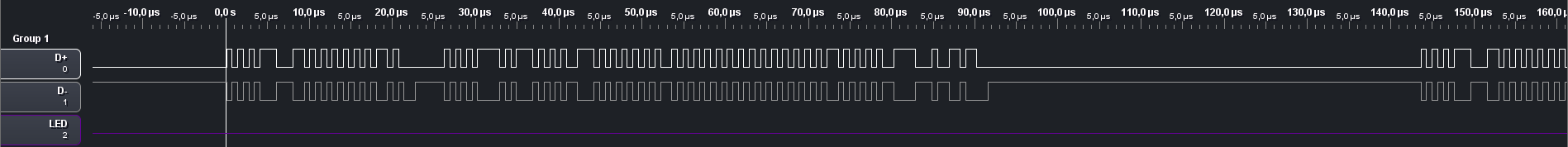

zur Zeit bastel ich daran, mit einem mega16U4 eine USB Maus zum Laufen
zu bekommen. Als Taktquelle dient ein 16MHz Quarz.
Ich bin einfach ratlos warum das Ding zickt. Nachdem ich mir schon ein
paar Nächte um die Ohren geschlagen habe, hoffe ich auf Eure Hilfe.
Zum Hintergrund, ich habe das Beispiel von Atmel durchgearbeitet und
meiner Meinung nach auch verstanden. So wie es aussieht, aber wohl doch
nicht.
Beispiel:
http://www.atmel.com/images/AVR270_USB_mouse.zip
Die ganze Schedulergeschichte habe ich erstmal weggelassen. Zunächst
soll der Spaß laufen.
Das Problem ist, dass das RXSTPI Flag nicht gesetzt wird.
Zum Überprüfen lass ich mir einen kurzen Peak ausgeben, der mit einem
Logicanalyzer überwacht wird. Parallel dazu wird die USB Übertragung
erfasst.
Im Moment wird gepollt. Also erstmal ganz dumpf mit dem Knüppel auf den
Kopf.
Natürlich kommt es momentan erstmal zu einem Fehler im Rechner, weil der
Controller noch nicht antwortet, das ist mir bewusst.
Zuletzt gibt es noch den Code, den ich auf das Wesentlichste reduziert
habe.
Die Reihenfolge der Initialisierung habe ich aus dem Beispiel
übernommen.
Es wäre echt der Knaller, wenn sich jemand meldet, der die eine geniale
Idee hat.

Das Lesen des Descriptors läuft über den GET_DESCRIPTOR Request, dies
ist ein Standardrequest.
Zuerst wird mit einem Setup Paket begonnen, welches an Adresse 0,
Endpoint 0 gesendet wird. Danach folgt ein Data Paket, welches die
Anfrage für den Device Descriptor enthält. Erst danach muss das Device
das erste mal reagieren. Indem es ein ACK sendet.
Genau das ist in dem Bild zu sehen, was ich am Anfang gepostet habe.
Es ist dort auch der zweite Versuch des Hosts zu sehen, das Device zu
enumerieren.
Ich habe mir das nicht aus den Fingern gesaugt.
Inzwischen arbeite ich über zwei Wochen daran und habe das zweite Buch
durchgekaut. Mehr vernünftige haben wir nicht in der FH. Dazu so
ziemlich alles, was ich im Netz gefunden habe.
Auch der LUFA Treiber wurde im Teil der Device Initialisierung
durchgearbeitet.
An der Stelle kann ich noch zwei gute Seiten für den Einstieg empfehlen.
http://www.usbmadesimple.co.uk/ums_5.htm
http://www.beyondlogic.org/usbnutshell/usb6.shtml#StandardDeviceRequests
Als Buch hat sich "USB 1.1 Professional Series" vom Franzis Verlag
bewährt, aber nur zum Grundwissen. Der Teil der Requests ist recht kanpp
gehalten.
Ich möchte dir nicht zu nah treten Stefan, aber ich würde mich freuen,
wenn ich ernst genommen werde. Und nicht wie ein Kiddy behandelt werde,
das nicht weiß, wovon es redet. Inzwischen arbeite ich 4 Jahre mit
Mikrocontrollern und habe 3 Jahre studiert und bin auf den Weg zum
Master in Elektrotechnik. Da ich erst 23 bin, kann ich noch nicht viel
mehr Erfahrung haben.

Das stimmt eben nicht! Du musst schon den Device-Descriptor schicken
(und nicht nur ein ACK), auch wenn die Daten dann verworfen werden und
mit einer neuen Adresse erneut angefragt werden.
> enumerieren.
An welche Adresse geht dieser Versuch? Immer noch Null? Falls ja, da
hast Du den Fehler.
Kannst Du mal Deinen Mitschnitt dekodieren. Das NRZI Zeug ist schlecht
lesbar. Oder sollen wir das selber machen?
