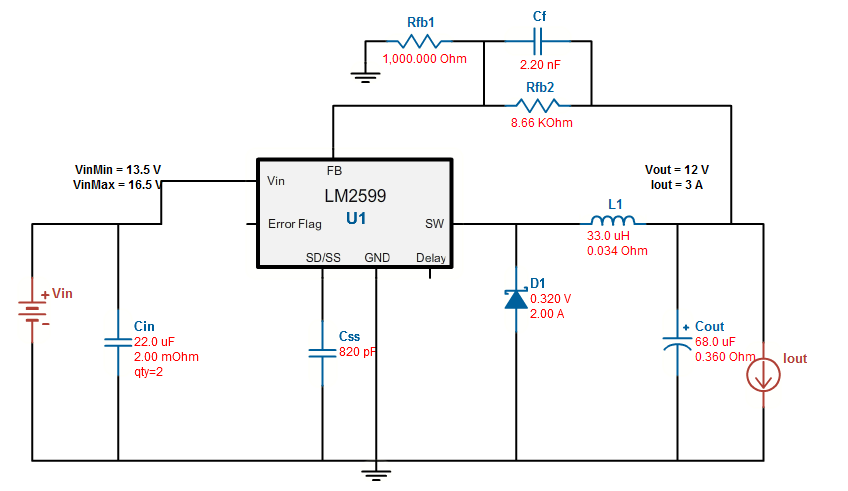

hallo,
ich suche eine Alternative für "Css". die Webench von TI stellt mir
Kondensatoren mit 820pF, 750pF oder 910pF zur Auswahl.
hab jetzt alle teile in SMD-Bauform bei Reichelt zusammengekramt nur Css
fehlt noch. Also bei Reichelt gibts einen mit 680pF;
http://www.reichelt.de/Vielschicht-SMD-G0805/NPO-G0805-680P/3/index.html?&ACTION=3&LA=2&ARTICLE=13522&GROUPID=3165&artnr=NPO-G0805+680P
geht der für die Beschaltung?
(Firma: 100nF 0603 X7R)
ist SD/SS nicht der Shutdown/Softstart-Pin?
Dann ist der Wert nicht kritisch.
Je größer -> desto langsamer läuft die Kiste an.
Probier doch mal 1nF, 10nF, 100nF der Reihe nach.
Der Regler wird mit allen funktionieren.
Ob aber Deine angeschlossene Schaltung mit einem langsamen
Spannungsanstieg klarkommt, ist eine andere Sache.
