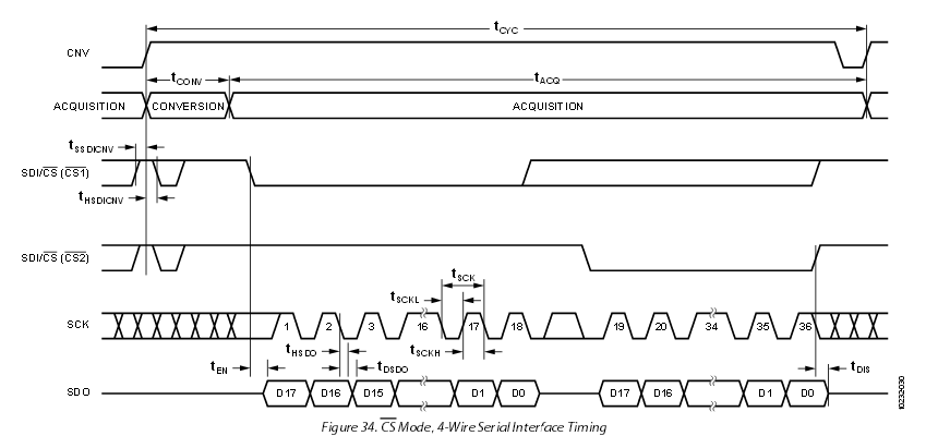

ich habe leider einen kleinen Knoten im Hirn. Bei der ADC-Abfrage
(18bit) per SPI mit dem STM32F429 habe ich etwas Probleme.
Die Daten werden wie angehängt gesendet.
Ich rufe die Daten per SPI_I2S_ReceiveData(SPI5) (von der STD-Lib)
8-bitweise ab.
Im ersten Byte habe ich dann D17-D10, im zweiten D9-D2 und im dritten
Byte habe ich dann D1-D0.
Die Byte sind alle uint8_t
Es gibt doch bestimmt eine einfache Variante die jetzt in eine int32_t
Variable zu speichern, und dabei das Vorzeichen nicht zu verlieren,
oder?
Mir fällt da nur eine Variante mit viel schieben und ifs ein.
Kann mir da bitte jemand auf die Sprünge helfen?

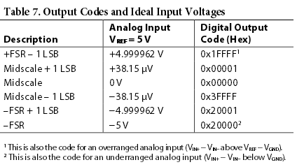

OP #3771453
ja ok, meine Version ist gerade folgende:
  int32_t value;
  uint8_t bytes[3];
  uint8_t i;
  for(i=0;i<3;i++){
    bytes[i]=GG_SPI5_SendByte(0x00);
  if (0x80 & bytes[0]){
    value =~(0x3FFFF-((bytes[0]<<10) | (bytes[1]<<2)| (bytes[2]>>6)));
  else
    value = (bytes[0]<<10) | (bytes[1]<<2)| (bytes[2]>>6);
Dachte vielleicht gibt es etwas schöneres.
edit: So muss es sein
OP #3771892
So, neue Möglichkeit:
int32_t value;
uint8_t bytes[3];
uint8_t i;
for(i=0;i<3;i++){
bytes[i]=SPI5_SendByte(0x00);
value = (((bytes[0]<<24) | (bytes[1]<<16)| (bytes[2]<<8))>>14);
Voraussetzung hierfür ist allerdings dass negative signed Integer beim
GCC Compiler beim rechtsshiften mit Einsen aufgefüllt werden und
positive mit Nullen.
Wahrscheinlich muss ich in der zweiten Zeile:
value = (int32_t)(((bytes[0]<<24) | (bytes[1]<<16)| (bytes[2]<<8))>>14);
casten.

Na, wäre eine Abfrage des MSB des 24 Bit Ergebnisses und je nachdem wird
das höchstwertige Byte auf entweder 0x00 oder 0xFF gesetzt nicht doch
einfacher gewesen?
OP #3771952
So, hatt schon meinen ersten Beitrag editiert, aber durfte nicht mehr
absenden.
Also werde ich die "bytes[]" als 32bit initialisieren.
Nur die Frage wegen dem cast von uint in int, welcher entweder beim
auslesen passiert oder beim zuweisen an den Wert.
In jedem Fall wird eine Art "signed overflow" geschehen, da bei einem
negativen Wert am ADC das Masterbit gesetzt ist, der Wert für den µC
größer als für einen int-Typ zulässig ist. Am liebsten würde ich gerne
Bitweise kopieren, unabhängig vom Typ.
Ich glaube es läuft auf eine eigene "SPI5_SendByte()" Funktion hinaus,
die gleich einen signed int8 ausgibt.
edit:
> einfacher gewesen?
Das war ja mein erster Vorschlag oben, der mir so nicht gefällt, mir
jedoch immer sympathischer wird :D
Das Castingproblem werde ich dort natürlich korrigieren.
