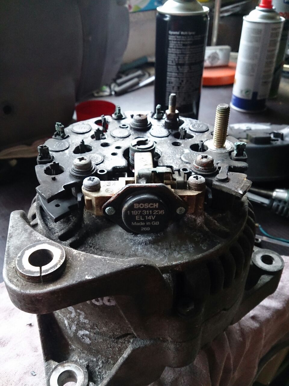

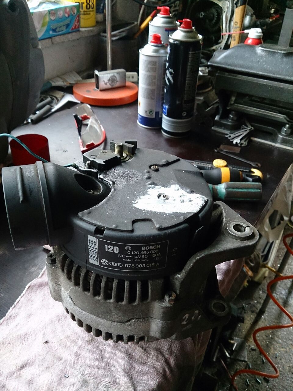

Ja, sie ist von Bosch und sie stammt scheinbar doch nicht vom 190er
Benz, sondern aus einem Audi 100. Aber ich denke das spielt keine Rolle.
Die Teilenummer der Lima ist: 0 120 465 008
Die des Regler ist: 1 197 311 236
Ich hänge auch mal zwei Bilder mit an, allerdings im nächsten Beitrag
das ich die auf dem Handy habe und grade keine Verbindung PC <-> Handy
herstellen kann.

So einer in der Art, Bild mit Regler drauf kommt gleich.
Auf jeden Fall schon mal vielen Dank für deine Antwort!

Hier die Bilder.

Ich habe den Regler entfernt und nun direkten Zugriff auf die beiden
Kohlen. Eine liegt fest an Plus, die andere geht über einen IRLZ34N an
Masse.

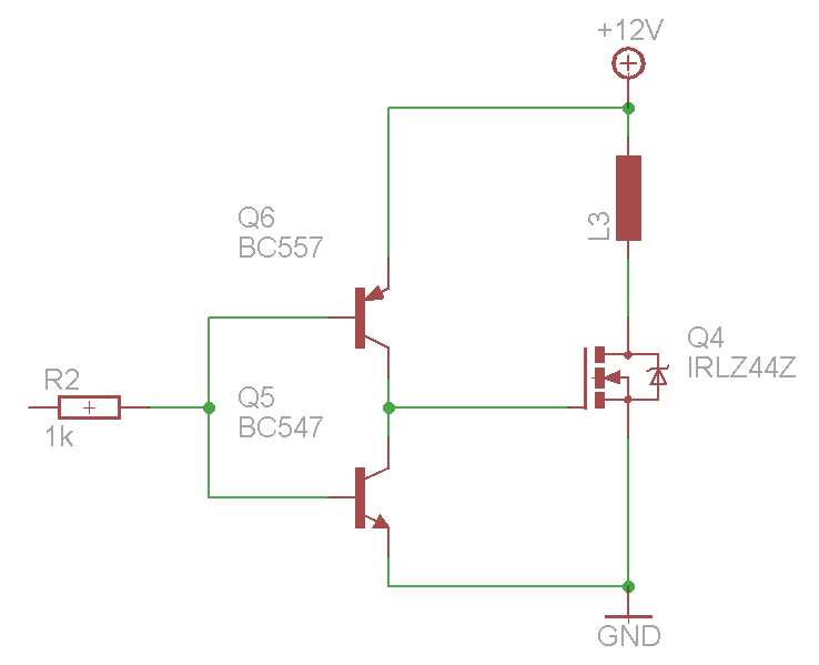

Also 961 Hz ergeben ein hässliches, singendes Geräusch. Liegt es
eventuell an dem IRLZ34N? Bzw dessen Ansteuerung? Er hängt zur Zeit
direkt am µC, reicht da die Flankensteilheit für sauberes schalten nicht
mehr? Eine Push-Pull Stufe aus BC547/557 davor? Oder was anderes?

Treiber wäre empfehlenswert.
Ich verumute du hast die PWM an stehender LiMa getestet.
Im Betrieb wird der erzeugte Strom auch auf die Errgerspule
zurückwirken. Das kann sich dann klanglich ohnehin noch ändern.

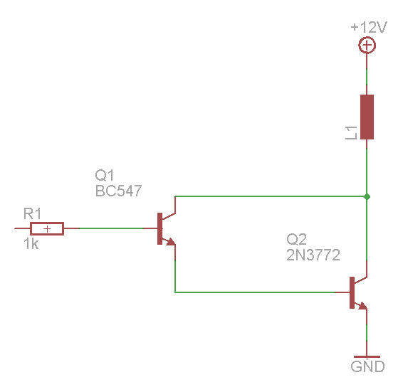

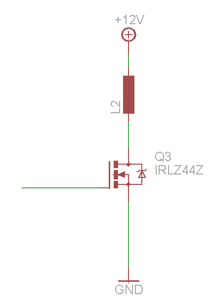

Ich habe mir jetzt mal einen kleinen Prüfstand aufgebaut.
Es ist jetzt alles wie folgt verschaltet:
Der Original-Regler dient nun nur noch als Kohlenhalter.
An die eine Kohle geht Dauerplus. An der anderen hängt eine 2N3773, der
sich in Darlington-Schaltung mit einem BC547C befindet. Allerdings
bekomme ich das pfeifen der Spule nicht weg und das schlimmste: Es gibt
keinen linearen Zusammenhang zwischen Duty-Cycle und benötigter Kraft.
Nicht mal im Ansatz.
Es ist eher so, dass bis zu 40% Duty-Cycle rein gar nix passiert und
sich alles sehr leicht dreht und dann auf einmal knallte die benötigte
Kraft voll rein.
Beim IRLZ34N ist es leider genau das gleiche Spiel. Meine Vermutung ist,
dass die Erregerdioden mir einen Streich spielen und das sie ab einer
bestimmten Duty-Cylce die Erregung mit der induzierten Spannung
übernehmen. Ich habe keine Problem damit diese Dioden lahm zu legen,
aber bevor ich das tu möchte ich das Vorhaben kurz mit euch besprechen.
Ich bin der Meinung das es so ist, aber ich mache sowas auch nicht
täglich und würde dazu gern noch ein zwei Meinungen hören :).
Viele Grüße
Paul

Ich habe jetzt mal den Schaltplan von drei Varianten zur Ansteuerung der
Spule gezeichnet.
Die jeweils offene Leiterbahn geht zum µC. Dieser gibt ein PWM Signal
aus, welches via Poti von 0-100% regelbar ist. Die Frequenz beträgt
1kHz.
V1 ist die klassische Darlington Schaltung. Der Effekt, dass bis 40% gar
nichts passiert ab dann die volle Kraft reinschlägt ist zu beobachten.
Die Spule singt.
V2 ist die einfach Mosfet Ansteuerung. Der Effekt ist wie bei V1.
V3 ist eine bessere V2 mit einem NPN und einem PNP als Push-Pull Stufe.
Diese habe ich noch nicht getestet, aber ich glaube es wird sich wohl
leider ähnlich verhalten.

In allen fehlt die Freilaufdiode an der Spule.
V1: Kollektor Q1 an +12V und in die Leitung einen Widerstand zur
Strombegrenzung auf max. 100mA.
V2: könnte so gehen
V3: Die Bipos gehen sofort kaputt, komplementäre Emitterfolger benutzen.
von Paul (Gast)
Stimmt, die fehlt im Schaltplan. Aber in der Schaltung ist sie drin.
Danke, werde ich versuchen sobald ich wieder zu Hause bin.
Ich bin grade froh das ichs noch nicht versucht habe ;).
