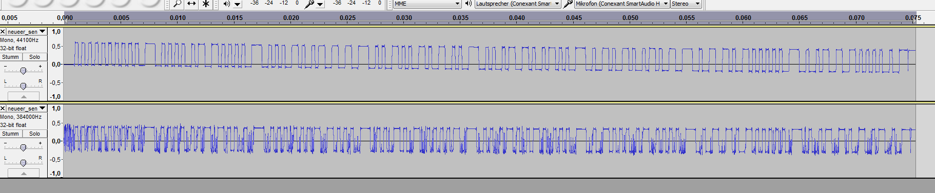

Das erste Bild zeigt zwei Aufzeichnungen, die obere Aufzeichnung wurde
mit einem AM-Empfänger, die untere mit einem FM-Empfänger aufgezeichnet.
Die Aufzeichnungen sind nicht zeitgleich. Man kann die Datenpakete
deutlich erkennen.
Meine erste Frage ist nun, warum startet die Schwingung im Datenpaket
des AM-Datenpakets oberhalb von null und pendelt sich erst nach kurzer
Zeit um null ein?
Das nächste Foto zeigt den Anfang zweier Datenpakete, oben AM unten FM.
Es handelt sich hier um zwei verschiedene Sensoren und die Drücke.
Wenn ich das richtig sehe haben wir drei unterschiedlich lange Pulse.
Interessant ist auch der Puls bei 0,075 Sekunden. Dort sind zwei Pulse
ganz dicht beinander und ab da wiederholt sich die Sequenz wieder. Das
heißt ein Datenpaket enthält viele Redundante Daten, warum tut man das?
Ich hätte eher erwartet, dass man viele Datenpakete hintereinander
sendet, falls mal eins verloren geht.
Warum sind die Signale von FM und AM so ähnlich und um was für eine
Codierung könnte es sich hier handeln?

Weil sich der Empfänger über das plötzlich auftretende
Hochfrequenzsignal erschrickt und die Regelung erstmal anspringt.
Zu Anfang erkennt man das regelmäßige Synchonisationssignal, damit der
Empfänger eine Chance dazu hat, bevor die eigentlichen Daten folgen.

Tatsächlich, der längste Pulse tritt in gleichen Abständen auf. Wen man
ihn ausser acht lässt dann kann man Manchester anwenden. Ein Datenpaket
enthält dann 7*13 bits. 13 bits sind jeweils von zwei langen high pulses
eingeschlossen. Ich kann jedoch noch nicht die Informationen in den Bits
finden.

Es gibt irgendwo ein Koppelkondensator im Signalweg.
AM-Demodulation geschieht nun mal durch gleichrichten.
Das Ergebnis hat also einen Gleichspannungsanteil.
Ein Kondensator kann keinen Gleichstrom übertragen.
Dieses nach unten gleiten ist der Aufladevorgang des
Koppelkondensators. Wenn dieser sich im Oszillograf
befindet, kann er mit einem Schalter überbrückt werden,
also den Oszillograf auf Gleichspannungsmessung schalten.

Das zweite Bild von dir (FM?) sieht sinnvoll aus. Ich würde hier auf
Manchestercoding tippen. Ist eine Abfolge von 0->1 bzw. 1->0, wobei
diese Übergänge die eigentliche Dateninformation darstellen. Such danach
im Internet, da gibts sehr viel dazu.
Der typische Wechsel (101010101...) am Anfang ist dafür da, dass sich
der Empfänger aufsynchronisieren kann bzw. hochstarten kann.
