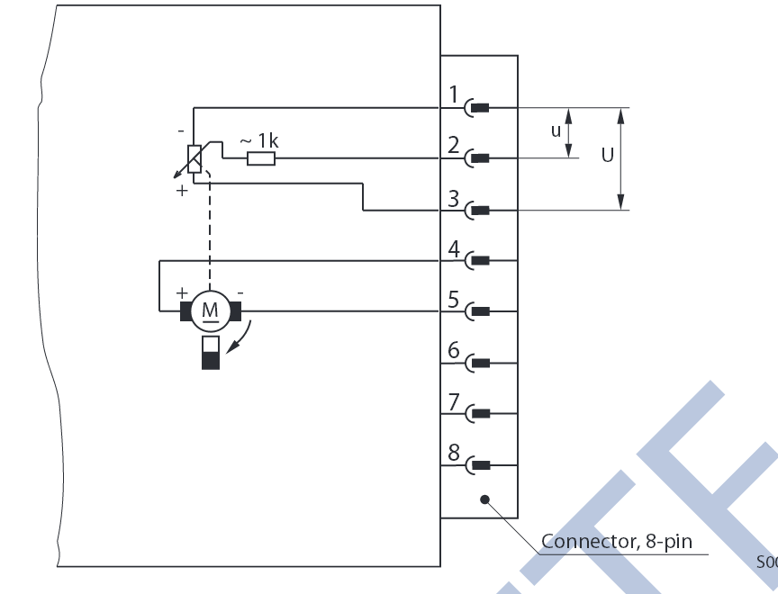

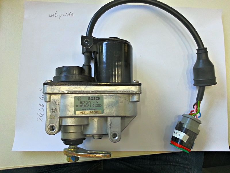

ich habe einen Aktor auf den Tisch bekommen, den ich verwenden soll, um
eine mechanische Kupplung aus der Ferne zu bedienen. Nun habe ich aber
weder jemals was mit Aktoren gemacht, noch ein Datenblatt zu dem Teil.
Nur die Info:
Schwarz, blau --> Motor
Braun, gelb, rot --> poti
Sowie das Gerät selbst mit Typenschild (immerhin)
Kann mir wer sagen, wie ich das Ding betreibe? Versorgungsspannung wohl
an schwarz und blau (sw,bl = Wechselspannung?), welche Leistung?
Was für ein Poti? 10k?, wieviel Watt?
Kennt einer das Teil? Könnt ihr mir was dazu sagen?
Danke!

Wie gesagt, hab ich mit solchen Geräten noch nicht gearbeitet. Mir wurde
jetzt nahegelegt einen Motor-Driver von Pololu zu benutzen.
http://www.pololu.com/product/760
Wenn ich das richtig sehe, gibt der eine Ausgangsspannung entsprechend
DIR und PWM an den Motor raus. Aber die Spannung selbst sagt dem Motor
doch nicht, bis wohin er drehen soll, sondern nur, wie schnell, oder?
Ich müsste also das Poti dann noch abgreifen, um festzustellen, wie die
aktuelle Position ist, und bei erreichen der gewünschten Stellung wieder
auf 0V gehen, verstehe ich das richtig, oder bin ich total auf dem
Holzweg?
Hat einer ein Tutorial zu Aktoren?
> Holzweg?
Genau so.
Du brauchst also noch einen entsprechenden Positionsregler.
Gruß Anja
> Wenn ich mir das so ansehe, muss ich also von außen eine Spannung an 1
> und 3 anklemmen, und über 1 und 2 messen, richtig?
So siehts aus.
Wober die Spannung an 1 und 3 auch gleichzeitig (gleich groß) die
Referenzspannung für den ADC darstellen sollte.
Gruß Anja
