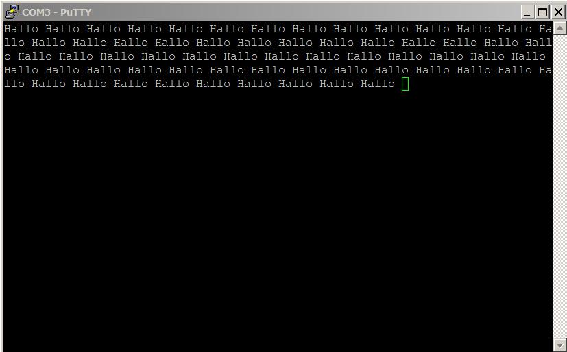

Es kommt Richtig an nur wieso in endlosschleife? Habe keine
Programmiert.

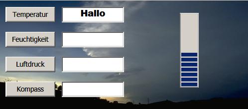

Hier habe ich das Problem das der PIC nicht darauf reagiert.
Die IDEE, die ich versuche umzusetzen ist das der µc Daten von einen C#
Programm empfängt diese verarbeitet und Die angeforderten daten zurück
über die serielle schnitstelle an den Computer sendet.
Danke im vorraus für eure Hilfe
#3772229
Tim Halbach schrieb:
> int main(int argc, char** argv) {
>    return (EXIT_SUCCESS);
> Programmiert.
Doch hast du!
Wohin soll es den auch Springen ausser zum Programmanfang?
Schreib statt dem "return(...."  "while(1);" hin und die Ausgabe wird
nur 1x erfolgen.
btw:
>   asm("BANKSEL OSCCON");
>   asm("MOVLW 0x60");
>   asm("MOVWF OSCCON");
Da reicht ein OSCCCON = 0x60; auch ;-)
