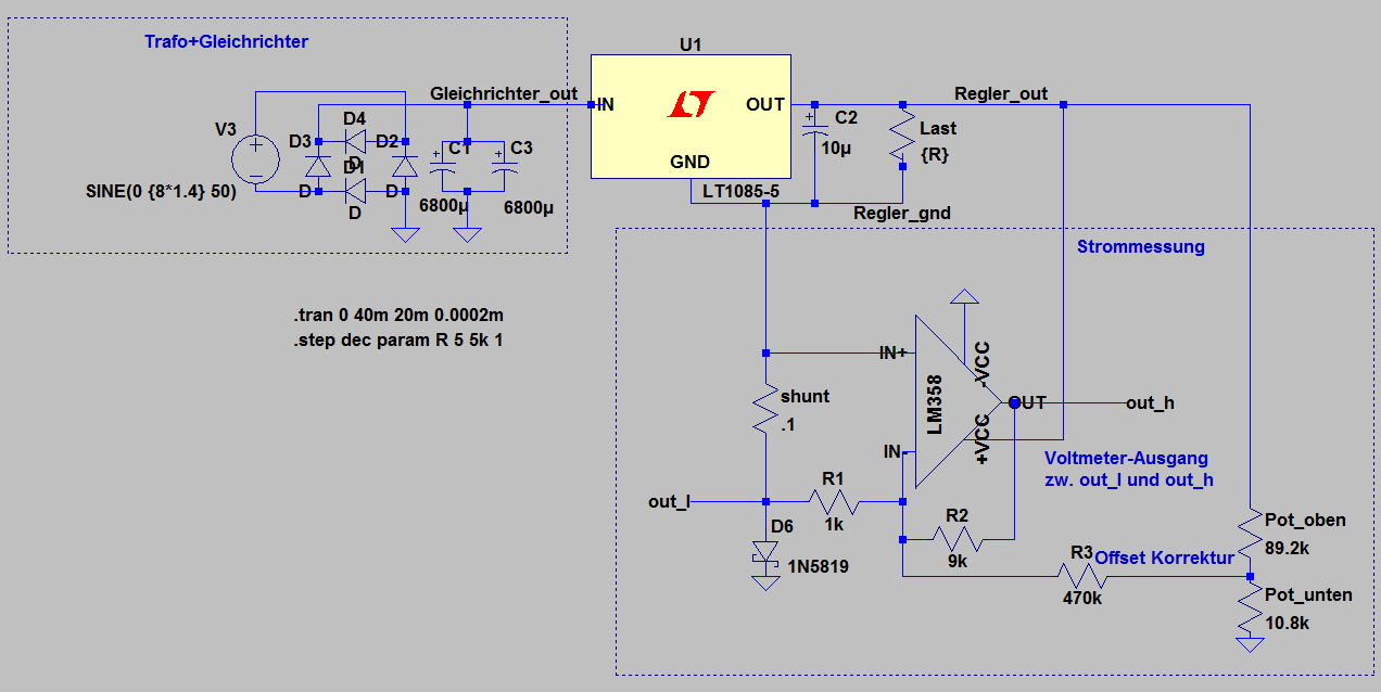

Ich habe mir folgendes überlegt:
100mOhm Shunt zwischen Masse-Ausgang und Masse', sodass der Regler nach
wie vor 5V regeln kann, unabhängig von dem Abfall am Shunt. Den
Spannungsabfall am Shunt über OpAmp verstärken. Um mir die negative
Versorgungsspannung zu sparen und trotzdem 0mV ausgeben zu können, eine
Diode zw. Masse' und Masse.
Jetzt mein Problem:
Ich bin praktisch eher unerfahren, ein guter Teil der Theorie stammt
noch aus meinem Experimentalphysik Praktikum und grade viel Rumspielen
in LTSpice ;) Also:

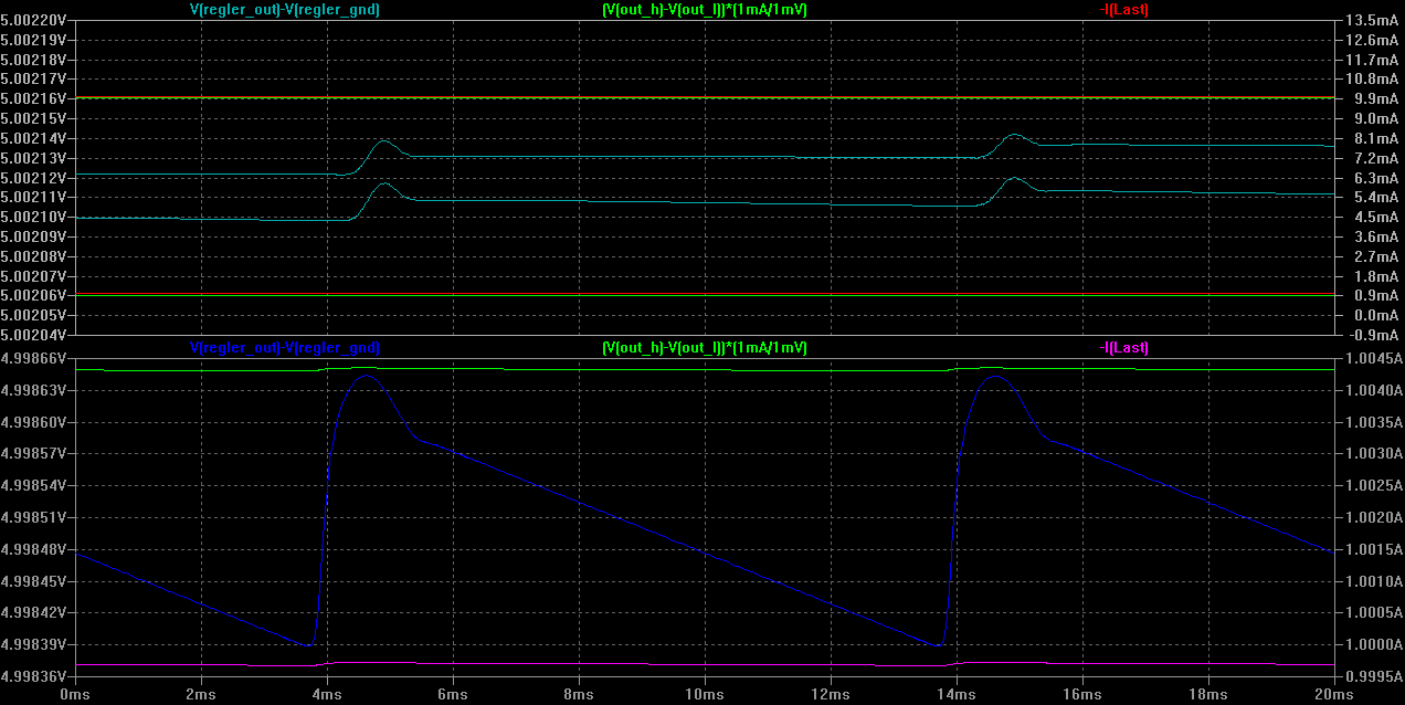

1. Funktioniert die angehängte Schaltung wohl auch in der Realität?
2. Welchen OpAmp nehme ich dafür am sinnvollsten?
3. Gibt es für die Aufgabe nicht irgendeine pfiffigere Lösung?
Vielen Dank =)

Die Schaltung hat das Problem, das je nach Regler der Strom durch den
GND Pin vom Ausgangsstrom abhängt. Wie das beim LT1085 ist weiss ich
jetzt nicht genau. Vor allem bei den Regelbaren (z.B. LM317) ist der
Strom aber meist konstant.
Das 2. Problem ist, dass der Regler eine Kapazität zur Stabilität der
Eingangsspannung (zwischen GND und Vin) braucht. Zumindest die Diode
sollte man nicht noch mit in dem Kreis haben. Die 0,1 Ohm wären ggf.
noch zu verkraften.
Wegen der sehr kleinen Spannung wird man schon eine OP mit kleiner
Ofsetspannung und Drift brauchen, etwa einen LT1012-LT1014, AD8851 oder
ähnliches.
Wenn man einen Spannungsregler mit konstantem Eigenverbrauch hat, kann
dem den Strom auch vor dem Regler messen, mit einem Shunt auf der high
Side. Damit kann man sich die Diode für die neg. Hilfsspannung sparen,
und einen Teil des Kondensators vor dem Regler (z.B. 1 µF Keramik) kann
man ohne Probleme auch hinter den Shunt machen. Man braucht dann nur
einen OP der high side messen kann oder einen passenden high Side
stromsensor als fertiges IC.

Das Problem ist mir bewusst, die Schwankungen sollten aber wenn ich die
Datenblätter von lm1085/lt1085 richtig verstehe vernachlässigbar sein.
Auf der anderen Seite sehe ich nicht wie ich das Problem umgehen könnte
und trotzdem 5.0V rausbekomme..
Ach, den 10µF zw Eingang des LT1085 und Gnd habe ich vergessen
einzuzeichenen.
>Zumindest die Diode sollte man nicht noch mit in dem Kreis haben. Die 0,1 Ohm
wären ggf.
> noch zu verkraften.
Den Teil verstehe ich leider nicht richtig. Die Diode D6 ist ja am
Ausgang, nicht an Vin. Wie ist das zu verstehen?
> ähnliches.
Offsetspannung sollte doch egal sein, da sie zusammen mit dem Ruhestrom
des LT1085 über das Poti und R3 beim 0-Abgleich korrigiert wird, oder?
Temperaturdrift könnte tatsächlich ein Problem sein, auf der anderen
Seite will ich ~1mV Auflösung am Ausgang, dh ich darf maximal ~0.25mV
Drift ein den Eingängen haben. Laut Datenblatt typischerweise 7µV/C beim
lm358. Da sollte doch genug Raum sein, wenn der Opamp nicht grade am
Kühlkörper des Reglers klebt (sofern meine Überlegung richtig sind?).

Warum machst du es nicht so wie in deiner ersten Schaltung? Das sieht
doch schon ganz gut aus und ist recht pfiffig gelöst.
Mit genauen Shunt und OP mit niedrigen Offset/Drift wird das nach
Abgleich schon ziemlich genau sein.
EDIT: Ausschlaggebender für die Genauigkeit wird wohl dein Panelmeter
sein.
Die Diode kannst dir noch sparen wenn du einen Rail-to-Rail OP nimmst.
Würde aber trotzdem noch eine Schottky rein setzen (weil richtiges R2R
gibt es, zumindest ausgangsseitig, nicht).
