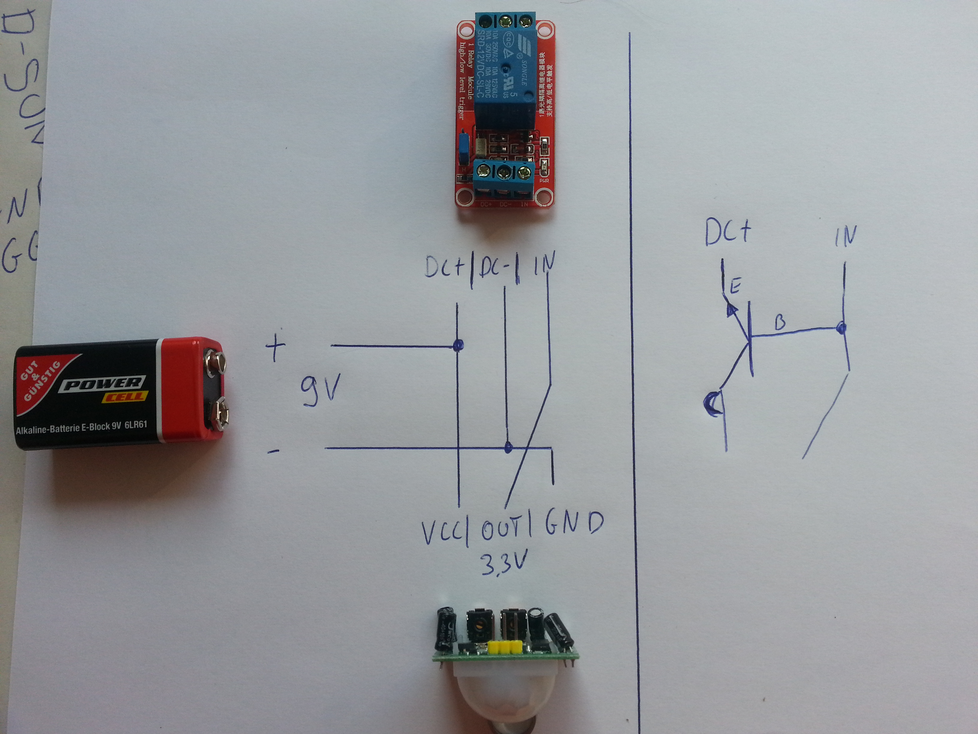

Hallo Forum, ich bin ein absoluter Elektronikanfänger. Ich suche eine einfache Lösung um mit einem PIR Sensor Modul(Ausgangsspannung 3,3 V und 1,42 mA)eine Relaisplatine anzuziehen(9 V und 3 mA). Geht das mit einem Transistor? Die Schaltung sollte auf jeden Fall kein Standbystrom benötigen.

Das geht ohne Probleme mit einem MosFET. Welches Sensormodul ist es denn. Hast du ein Datenblatt (link) dazu?

So wie die Schaltung in diesem Bild auf der rechten Seite. http://www.mikrocontroller.net/wikifiles/4/4f/Relais_npn.png Statt den 100K nimmst du 10K, und für den MosFET z.B. einen 2N7002
Easylife schrieb: > für den MosFET z.B. einen 2N7002 Für 3,3V ist der wohl eher nicht geeignet. Die Auswahl von Fets für diese Steuerspannung ist nicht allzugross, während Bipolare Transistoren mit niedrigen Steuerspannungen keine Probleme haben. Gruss Harald
#3772073
Harald Wilhelms schrieb: > Für 3,3V ist der wohl eher nicht geeignet. Warum nicht? Der hat eine max. Gate Threshold von 3.0V, typ. 2.1V.
Easylife schrieb: > Warum nicht? > Der hat eine max. Gate Threshold von 3.0V, typ. 2.1V. Schau Dir mal das Kennlinienfeld an. Die kleinste Spannung ist da 4V und da sind die schaltbaren Ströme auch schon nicht mehr so berauschend. :-(
#3772090
Najut. Dann vielleicht einen IRL3302S? Gibts bei Conrad für günstig. http://www.produktinfo.conrad.com/datenblaetter/150000-174999/162778-da-01-en-IRL_3302S.pdf
IRLML6344 oder was ähnliches. Ansonsten tuts jeder popelige npn-Bipolar. Es sie denn, der Sensor ist batteriegespeist und das bisschen Basisstrom tut weh.

Hans-Dieter Ahler schrieb: > Ich suche eine einfache Lösung um mit einem PIR Sensor > Modul(Ausgangsspannung 3,3 V und 1,42 mA)eine Relaisplatine anzuziehen(9 > V und 3 mA). Ein FET, der bei einer Gatespannung von 3,3V drei popelige Milliampere schaltet, sollte doch nicht so schwer zu finden sein. MfG Klaus

Ich habe da mal eine Skizze erstellt zu meinem Problem. So wie auf dem linken Abschnitt funktioniert die Schaltung super. Hierbei ist das Manko das Ardunio 3mA Standbystrom braucht, dann hält der 9V Block nur ein paar Tage! Jetzt hätte ich gedacht, ob man vor dem Ardunio noch ein Kondensator setzt. Das wenn am Pir Ausgang 3,3 V anliegt, gleichzeitig IN ein Signal bekommt und der Kondensator 9 V durchschaltet. Dann ist das Relais immer aus, außer es kommt ein Signal. Hab es mit einem Conrad Relaisplatine probiert. Da reichen die 3,3 V nicht(auch zu teuer). Gibt es da eine Lösung? Und mit was für ein Bauteil? Danke für die Antworten
#3773381
Wo ist der Arduino? Ein Kondensator schaltet nicht...?!
