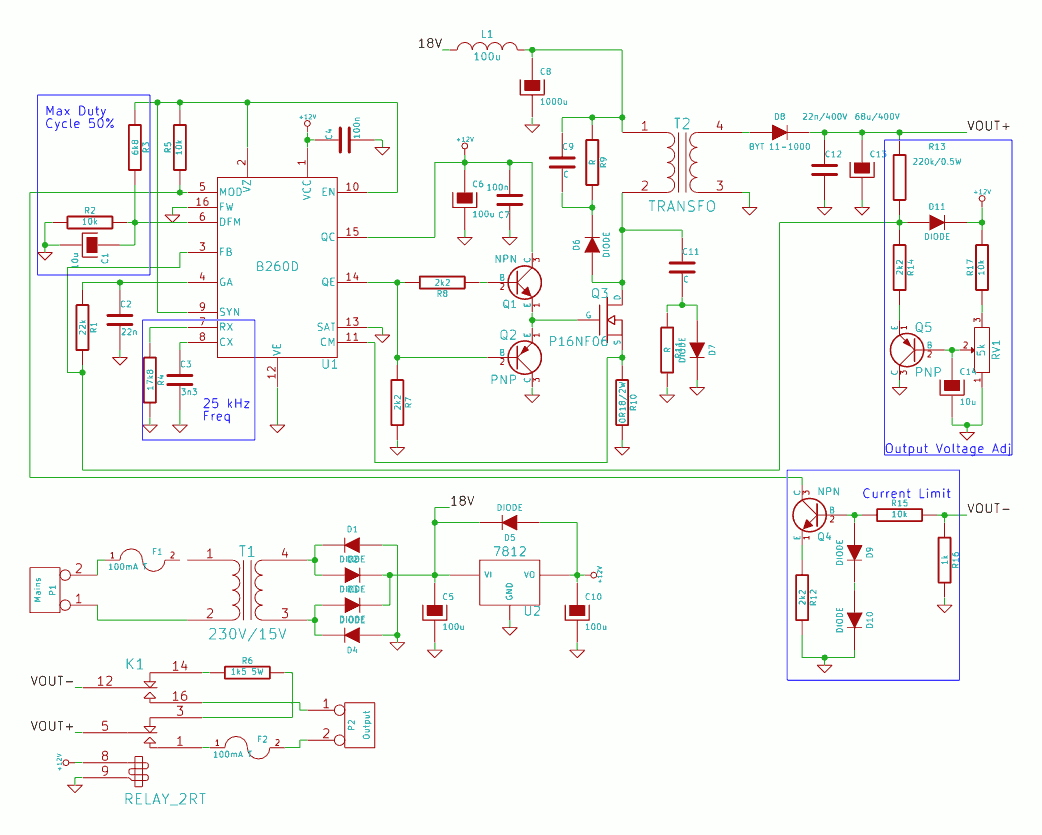

Im Keller gammeln schon ein paar Jahre diverse Röhrenumher die ich in
meiner Jugend mal günstig erstanden habe. So langsam ist mal Zeit damit
was zu machen. Daher mein Plan aus einem alten DDR Schaltnetzteil von
220V->15V ein Hochspannungsnetzteil für die Anodenspannung zu basteln.
Ausgangsspannung soll bis etwa 250V gehen. Übertrager, B260 (TDA1060)
und die Frequenzbauteile stammen direkt aus dem Netzteil. Testschaltung
auf dem Steckbrett läuft auch (Ohne Spannungseinstellung und
Strombegrenzung) Snubber muss ich noch berechnen, vermutlich reicht auch
der untere, so hoch sollte die Spannung am FET ja nicht werden.
Was sagt Ihr zu der Schaltung? Anmerkung, Hinweise, Murks?

Was soll der Unfug?
Schau Dir Netzteile in Röhrenradios an, ein bzw. mehrere Rs in der
Siebkette begrenzen den Anodenstrom auf sinnvolle Größen.
Kümmere Dich besser um die Heizspannungen und -Ströme, sowie um
die zulässigen Schirmgitterspannungen die evtl. stabil sein müssen.
Auch wenn nur Trioden zum basteln herhalten sollen sind stabilisierte
harte Anodenspannungen nicht sinnvoll, achte mehr auf den zulässigen
Strom.
Abgesehen davon, dass mir nicht viel sinnvolles einfällt, was man mit
Standard-Radio-Röhren anfangen könnte (seit Jahren möchte ich mir einen
Röhren-Verstärker bauen, nicht weil er so toll ist, sondern eher aus
Nostalgiegründen und als Hingucker), scheitert aber immer wieder an der
Zeit. Mehr als der grobe Plan und 4xEL152 sind noch nicht vorhanden).
Wenn du es trotzdem machen willst - mach es, wie es immer gemacht wurde.
Einen passenden Trafo findet man (immer seltener werdend) am
Strassenrand.
Dazu evtl. einen Stelltrafo davor. Zu Röhren gehört auch viel Eisen :-)
